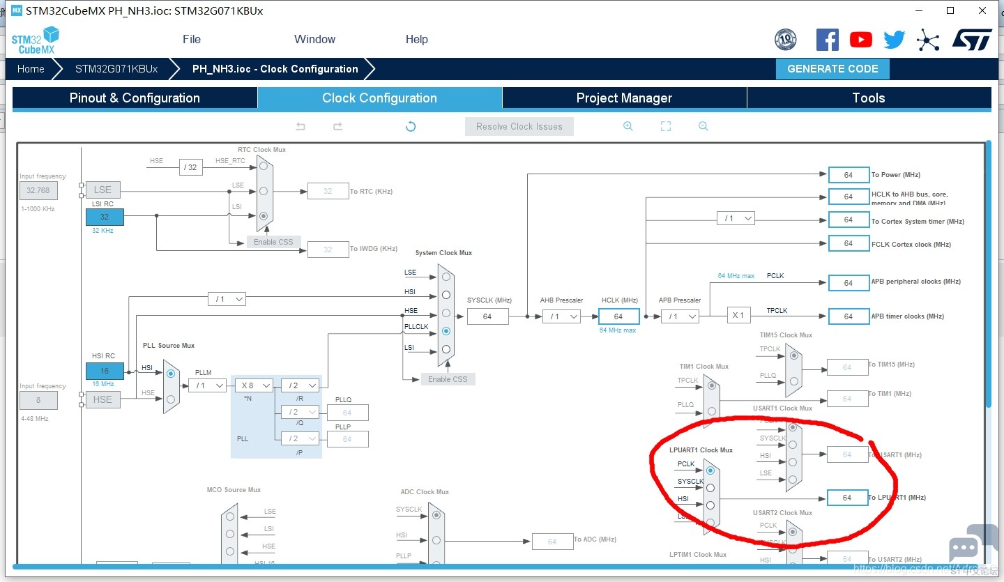

8 R2 m: J! U+ p# j; g在STM32CubeMX配置过程中使用LUSART发现波特率始终无法设置9600或其他低频波特率。
0 X& `) O) P% _# b5 i$ M* y4 k5 V' q! E4 A0 x  a8 ~' ^
原因
5 g8 [5 ]$ ^, ?, cLUSART的波特率与时钟频率息息相关,设定APB1时钟频率为64M,则波特率可设范围为15.625KBits/s ~ 21.333MBits/s,故9600不可设。
. U6 T/ ]( s& F( n- V( P) p# E
1 J: `$ X+ O) e5 z8 y2 ~+ J解决办法! f$ x! V! S$ o8 r3 x* K  u
将APB1时钟频率设置到合适值即可。
