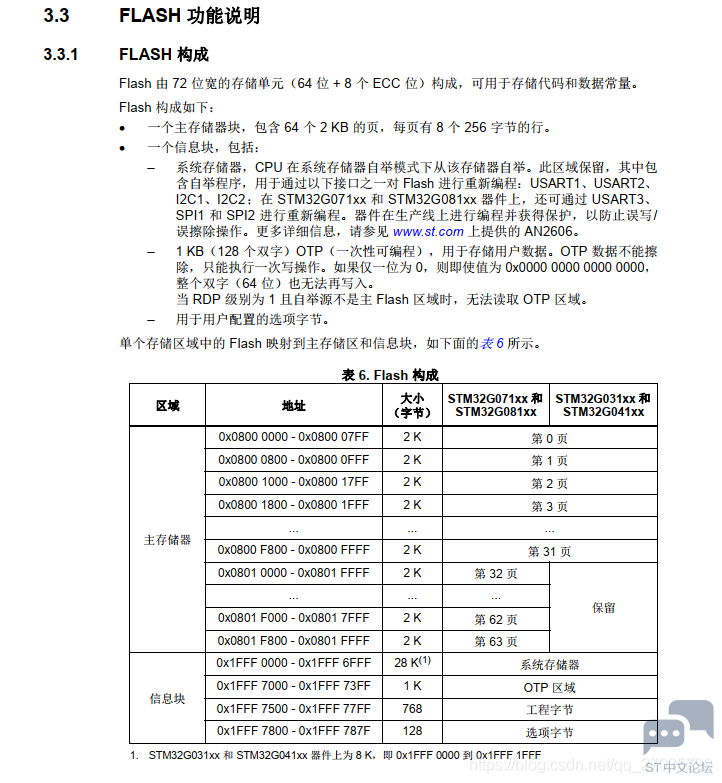

8 U' I3 e1 _0 f) e; S首先STM32G0B1CCT6是有256kflash的,每页2k,而规格书里面只提到0-63page,相当于128kflash。5 {8 h9 }0 @- A( @8 E( u
对于后128k的flash其实需要切换bank2才能使用。
0 X! f( Z- `8 N& l3 l下图为STM32G0B1CCT6的flash构成! T: I8 O) j4 ~5 F. Q  I
) Y4 i% S  H% Y
2 y# S4 D7 E* c  n
