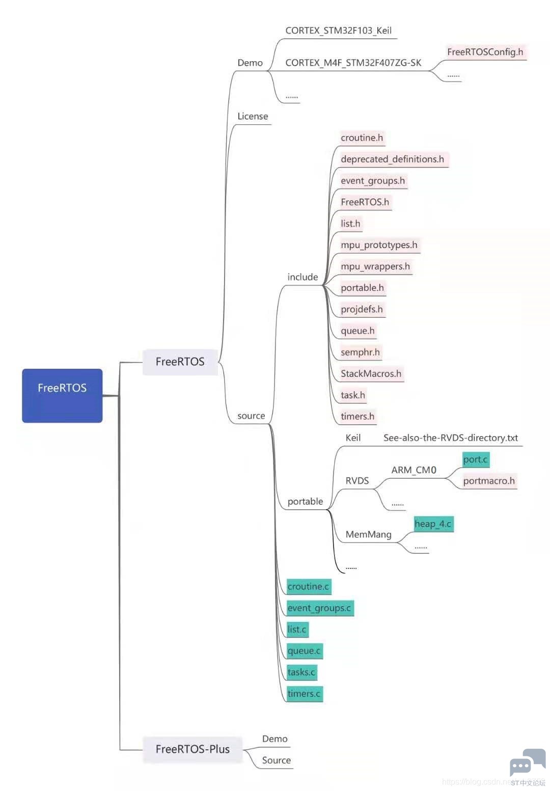

7 ]. v$ t- d. L6 e/ q% [% ]( l1.2、FreeRTOS 文件结构如下:
6 f) g/ m; A' b- r
+ Z$ r, i3 B0 E3 H8 M3 w需要用到的是粉色的头文件和翠绿色c文件。. E/ E- \) }5 O: j; H' v
) G& r0 h+ y/ s2 U

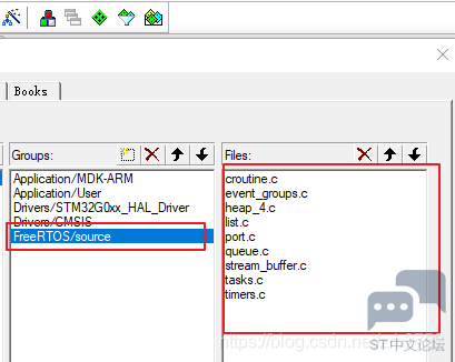

3.5、新建一个FreeRTOS/source,把所有的c文件添加进去, f9 Z; r% ?0 b" u$ F/ F' |0 `/ |
7 w+ ~6 q" q: t9 `- A: F! {9 X# Q

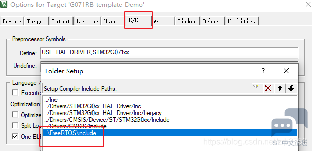

3.6、把include的目录包含进去。Debug选项里面勾上"Reset and Run"
