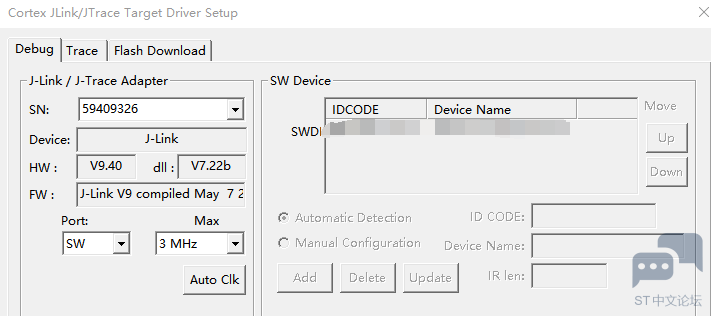

2. Keil IDE 内不能识别STM32G0B11 N: l/ W$ @; p4 J$ A; N9 |
keil -> Flash -> Config Flash Tools ... -> Debug ->(Jlink/J-Trace Cortex) Settings -> SW Device 不能识别到单片机信息。! y3 e: ]" Y% X
3 j% J  i( F+ C8 r
0 D. a1 ~3 _/ y+ S! `6 J
Keil 调用的Jlink路径为C:\Keil_v5\ARM\Segger , 通过方法一的方式升级Jlink,出现异常(将Jlink 安装到前面的路径)。没继续深究内部的原因,直接下载最新的Keil,安装后,即可以识别。
. q$ t9 ~: v, B! x+ ?' m- N4 q8 n6 c3 T
无论是通过命令行的方式,还是KEIL调用的方式 不能识别STM32G0B1 , 原因都是电脑安装的Jlink 驱动不兼容这款单片机 。) h: B2 _3 u+ ?9 l. P
