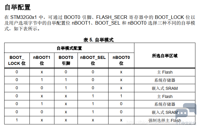

根据手册,BOOT0引脚的使用,需要nBOOT_SEL为0;当nBOOT_SEL为1时,启动模式完全由Option Bytes控制。2 h$ w" _/ d/ I; B3 H. ^, R6 P  D
; G) ?7 f: ^2 ~+ uSTM32系列芯片程序启动方式分为下面三种:/ }8 Q! S  B1 S- O* F2 J
& h; y, x; J) U; M
Main Flash memory 从主Flash启动,正常的工作模式;4 {! h: U' G! w/ P! ?& N& f8 q" Q
System memory 从系统存储器启动,串口ISP下载程序;
& c/ f0 I5 m$ L6 i9 C嵌入式SRAM 从内存启动,用于调试;% D0 \% h" q) j' A$ d% V% E: v  V

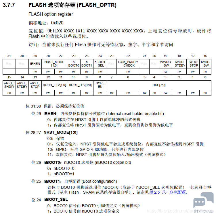

Option Bytes配置,下面举例配置nBOOT_SEL的方式:
4 q+ e- _+ z4 S# H9 Z$ V# R4 _: ?  |+ z9 \2 y- k! \+ Z% {
  1. //nBOOT_SEL置0' o6 j2 M2 }" A6 O2 s) }* z: a6 E5 G
  2. FLASH_OBProgramInitTypeDef OBInit;
    3 X7 I' @4 C! V; j" ~/ D
  3. HAL_FLASHEx_OBGetConfig(&OBInit);: O8 s0 N- b9 C6 j; w8 f. B& K: J
  4. OBInit.USERConfig &= (~OB_USER_nBOOT_SEL);9 [) B. [: X9 T" v2 S4 j
  5. HAL_FLASH_Unlock();
    - t# u: L- W3 K
  6. HAL_FLASH_OB_Unlock();
    / G5 O# a: X% M
  7. HAL_FLASHEx_OBProgram(&OBInit);
    % X7 ?& \1 `  g* A
  8. HAL_FLASH_OB_Lock();  j/ N/ @: W4 H& n
  9. HAL_FLASH_Lock();. Q+ D; y: h, z4 m6 h
  10. + y; D8 T) E5 X3 M* ]3 F+ G
  11. //nBOOT_SEL置1
    3 |* `) Z2 d! G/ Q* P
  12. //OBInit.USERConfig |= OB_USER_nBOOT_SEL;
