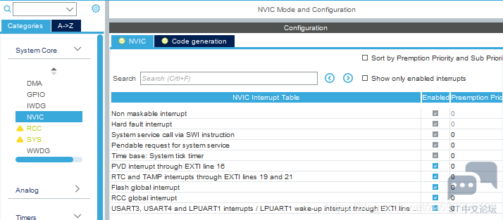

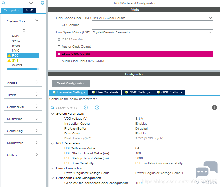

两天的调试与查阅资料终于明白了HAL库中的低功耗模式的切换和退出。主要还是自己作死选择了STM32G071,本文内容基于NUCLEO-G071RB,CUBEMX版本5.2.0,STM32Cube FW_G0 V1.2.0,MDK 5.27.1.0。$ `9 ^- G- t8 e
+ G" h/ N3 a# d2 f7 d首先配置时钟、UART、RTC和中断。/ }- ]# {/ L4 H( X8 K
5 U. \6 p, G5 {$ ~
+ @) A2 M' s5 v" D( D4 _, S
7 X/ z  Q, Q: v6 |

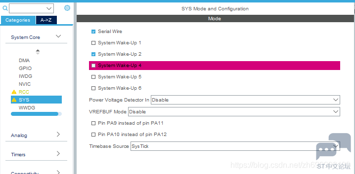

RCC选择外部晶振(shutdown 模式只能使用外部晶振)其他默认
( c2 X" d* J" y7 ?* a  A7 s1 v0 g- q' P  i1 W' Z5 v( Z% A
% Z- c3 R2 Y' L( e: {+ ~; ]/ z# f  x4 D( \
SYS选择调试接口,和wakeup_pin2,STM32G0目前新线还是很多资源的) M/ x! v  e2 q8 i. n

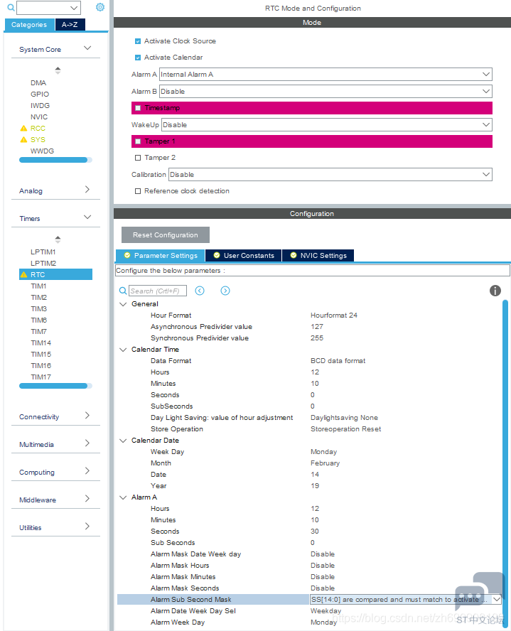

7 [! ?! n) d  F2 d! B2 m设置RTC,填写相关初始化信息、开启ALARMA时间设定为开机后30秒,注意RTC_AlarmMask=RTC_AlarmMask_None;则为精确匹配,即闹钟不仅要求时分秒匹配还要匹配日期和星期,都匹配后触发闹钟中断)3 A% z: t1 V( h; h2 u* {

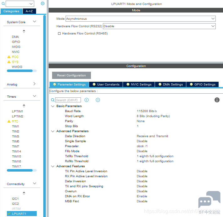

0 m5 ~0 ^5 B# ?1 j' K& H设置串口6 r/ K; Z. \' u

: b- u0 i# O) q' E& R* x. P- n7 I打开中断入口

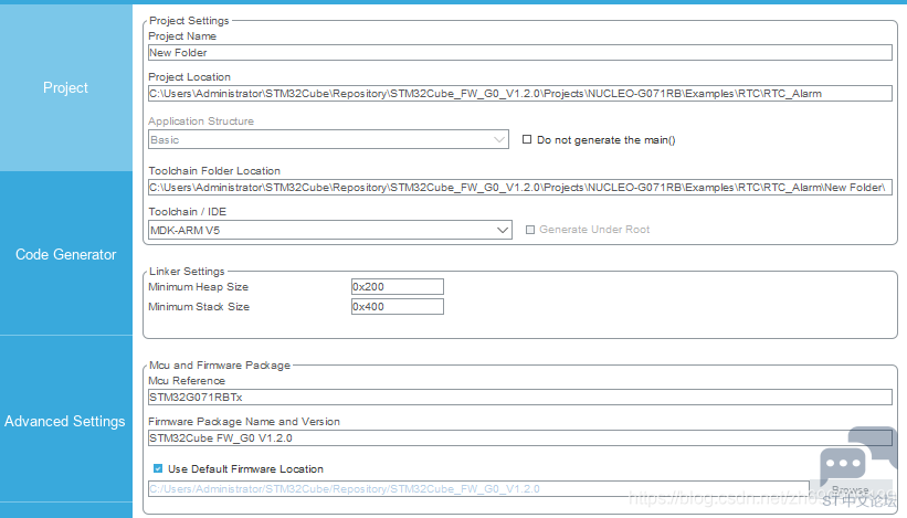

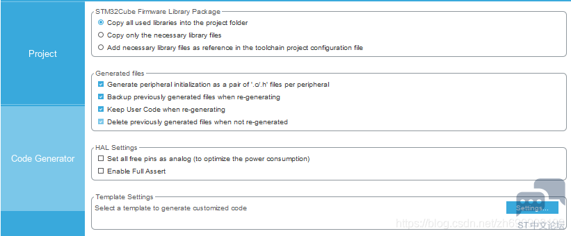

完成设置后点击生成代码创建工程  \7 |- z! t& A4 k' }, q' v

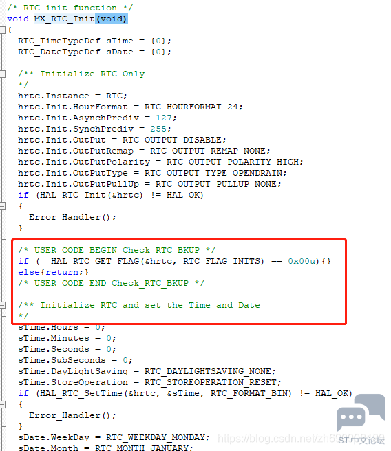

- |+ r4 T- V5 o; K- P, u至此STM32G071关于低功耗模式的进入与退出已经可以实际使用,大家可以参考,实际使用稍作调整。; M1 @9 f6 x& A3 X% v
5 w3 y$ S* w4 G: c- d7 n3 n附加 避免上电自动配置RTC时钟5 _* g* h; a0 H8 t7 Y! o+ ~
  1. /* USER CODE BEGIN Check_RTC_BKUP */
    2 W# G" x' X" w; F
  2.         if (__HAL_RTC_GET_FLAG(&hrtc, RTC_FLAG_INITS) == 0x00u){}9 @3 N* S! }" i" X" b# y
  3.         else{return;}
    ) Q0 |8 K5 P4 v
  4.   /* USER CODE END Check_RTC_BKUP */
! L8 X5 x& Z& L9 z3 v以上代码请添加于MX_RTC_Init(void)中% w" C( M1 u' G1 `
