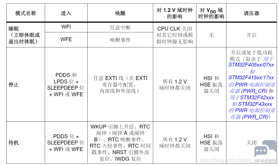

一、知识点:
2 g" C1 K, `8 I1.STM32低功耗一共有三种模式:- K( M! Y4 V' V
(1)睡眠模式:功耗高,任意中断,任意事件唤醒
0 C; |4 f3 T: {3 [3 Z3 G5 l(2)停机模式:功耗较低,可以任意外部中断和RTC闹钟唤醒1 v, e/ |2 ~- s4 O2 D! W8 v
(3)待机模式:功耗最低,但是只可以通过RTC唤醒,WKUP唤醒,NRST引脚复位,IWDG复位% H% t8 N2 S) N/ @  G
8 {& t: F* K) p7 i
% A- k" a$ c. C) e5 ^
+ n4 J" o! e: b$ v8 R综上优缺点,所以最常用最实用的也就是STOP停机模式。
, k% ~; h# d' D+ I7 y% j6 F1 |
: y. |6 Z/ `# A0 D% J2 ]2.小白扫盲
0 N" J6 w, k& L8 T6 q1)STOP模式下,只要有外部中断进来就可以唤醒,无需用户自己配置具体代码去实现唤醒操作。" q9 a5 @2 W2 Y+ c8 |! `3 k
2)STOP模式下被唤醒之后,单片机先执行外部中断回调函数,然后再接着刚刚进入STOP模式下的语句继续执行。. I' C7 D" \" t" }, p
4)待机模式下被唤醒之后,单片机是类似于REST,从头开始执行的
% d* |. ~% W  z' }: K5)RTC闹钟唤醒实质也就是外部中断唤醒,是由片内自己解决了" V) X' A) C8 U7 c0 e7 u* C0 k3 J
6)外部中断唤醒之后,在重新初始化一些引脚配置
+ }, v9 Y0 C7 U. i, _# k! L9 s7)对于串口唤醒这些特殊唤醒方式,其实使用的还是外部中断,进入低功耗之前需要将串口引脚重置然后配置成外部中断输入引脚,外部中断触发唤醒之后,再重新将引脚配置为串口即可。
8 x' k& S5 Y, T4 e8)对于一些输入脚进入低功耗之前可以全部配置为浮空输入,或者Anglog模式,是最省电的。
% @4 W: E2 j* c9)低功耗唤醒之后,默认时钟用的是HSI 8M,用户需要自己重新配置时钟,否则时钟不准确。& g" a" d" L( t4 R2 Y
10)对于ADC脚想要外部中断唤醒,进入低功耗之前重新配置的之前需要使用HAL_ADC_DeInit(&hadc1);,否则可能不成功。, a/ m6 W" S3 n8 z6 E& H. x
