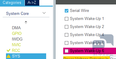

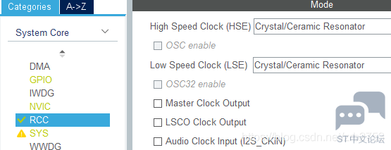

( `$ G5 F& G3 Y2 R2、开启SWD调试、HSE

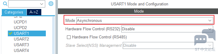

: T" c% m' E# H- |" W3、开启USART1 ,设置波特率115200、8bit、None(无奇偶检验)、停止位1

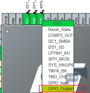

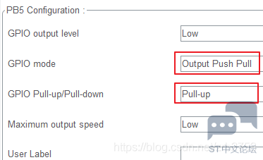

$ ~. e$ z, S1 p8 A; }4、 设置PB5为推挽输出模式,默认上拉,用于控制eeprom的WP引脚

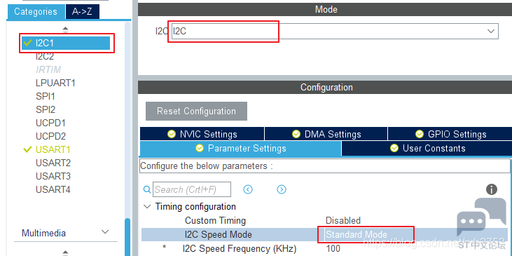

- I% ?# l; R! ^5、 选择PB7引脚,设置为I2C1_SDA,PB6设置为I2C_SCL,再激活I2C1,I2C Speed Moed选择:Standard Mode(标准模式),其他保持默认参数

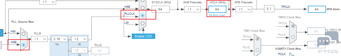

9 G* R) K3 k# H7 v. T- b6、设置时钟树,HCLK=64MHz/ q4 }7 S# G+ t' J8 z6 j7 C

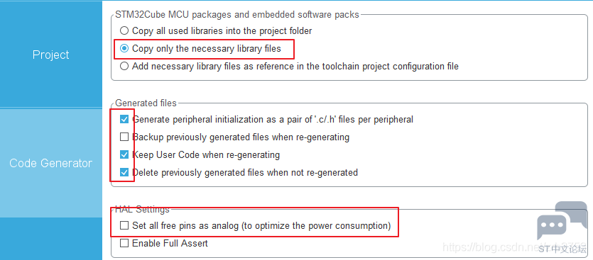

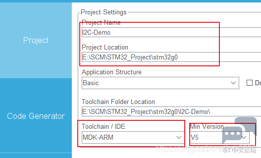

! f" A8 e4 m+ N" J 7、在工程管理里面,设置好参数,生成代码使用MDK打开。

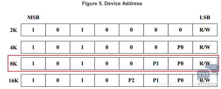

/ ?! t# o1 L1 ?$ v6 z4 b3、设置24C08A的地址% ?  p4 ?3 r4 [" }, P  l
- ~6 `# T. t+ }  \6 ^4 t8 N
这里用的是8K的芯片,所以有P1,P0位(),有4个块区域,每个区域有256字节。,这就是8K芯片。A0表示第一块256字节的设备地址,A2表示第二块256字节的设备地址,A4表示第三块256字节的设备地址,A6表示第四块256字节的设备地址
