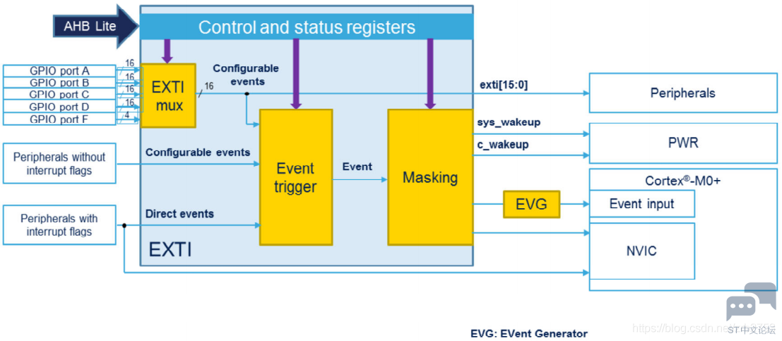

G0外部中断框图
! j7 ], q' i$ V4 i1 k) s8 d) I4 @* z2 |
3 Z1 |6 c7 \6 A+ S5 R5 c
: ]  Z! V  m4 o扩展中断和事件控制器可以生成中断和事件,并将处理器从停止模式唤醒。
* G! t6 N% X% Z3 P
: i0 a1 f( k9 |. B: I; t( ]; w* \中断来源/ k3 [* Y3 Y: F
可配置事件(Configurable events)来自GPIO,PVD以及比较器COMP1和COMP2的外部中断关联。& E1 V2 c: ~% Z. R
5 E4 [# u1 Y. D# q0 V直接事件(Direct events)来自RTC,Tamper,I2C1,USARTS 1和2,CEC,LPUART1,LPTIM 1、2,LSE,UCPD 1、2。# o6 u- s  g" s

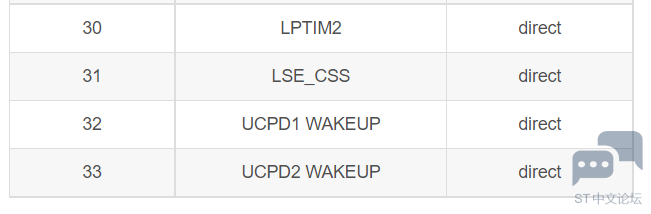

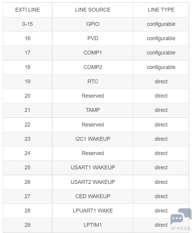

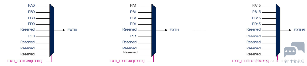

$ A, V1 u& L8 X; u% R8 LGPIO 中断线定义9 i2 X! J1 T( V# R- L/ j
GPIOA~D有16条,GPIOF有4条。EXTI多路复用器输出可独立于EXTI_IMR和EXTI_EMR寄存器中定义的任何掩码使用。
: P& l9 t# w1 y! u5 ~+ k
- n$ `5 D" s) ^& ?" n* q4 ^: w
; M5 O- @# V) O) u
! ], C" I" o2 U, r# x EXTI 类型6 Z& i; w8 U; C# ^  A9 u
* a* c! Q! L6 L* [7 I
$ e6 M; g4 j5 U- R
; v. H. p. W. `: \: Y( d

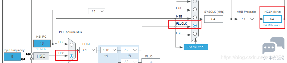

6 j+ s% n8 r/ x/ }' USYS设置“Serial Wire”调试接口,RCC设置使用HSE;
) T/ r/ n0 ?+ z) t; p1 v/ }* P7 o设置时钟树,使用HSE、PLLCLK、HCLK=64(MHz),保持激活CSS;' m" u3 H! J6 V( e7 T! S& D. c$ y- b
$ b2 z( n! a5 u/ D6 a' G" B

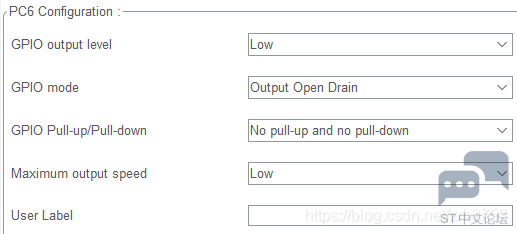

# l$ {& K7 W+ o; W; @! v$ D. U设置PC6引脚为GPIO_Output,默认电平为低电平、开漏输出、不上下拉、速率低;

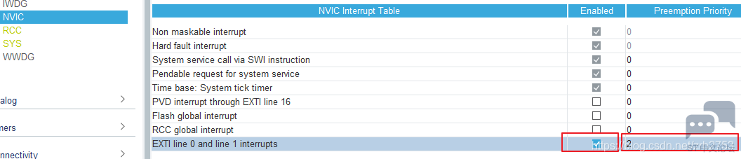

; X9 D& N1 y; E 在NVIC选项卡中,使能EXTI 0&1中断,设置优先级为2;% q, N& a0 m6 l5 T4 |5 A

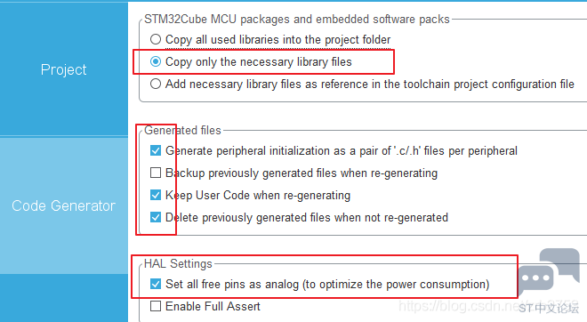

在project manager中,project里设置好工程名称,IDE软件为MDK-ARM,版本为V5;
; G( p( `% V2 `" Z5 S' B- r: _code generator,设置如下(如何设置参考),生成代码,使用mdk软件打开工程;
7 A1 g+ V! D* g& C3 }' `

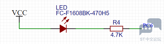

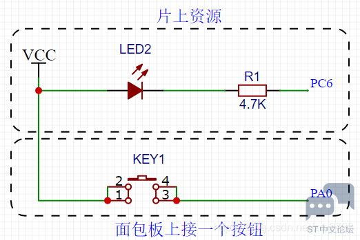

硬件原理图0 [+ ~4 g' {9 `9 h# Q* H8 m
* B' J. r+ Q( l1 f; O( M7 |
6 {+ }, p* T& i1 q5 L3 w; j$ |, ?$ ~6 |( r1 h# z
