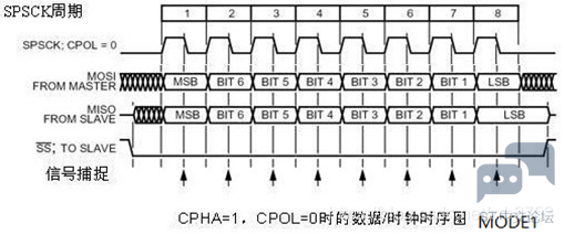

概述

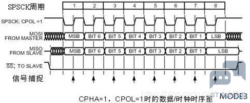

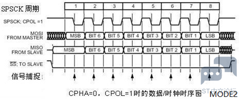

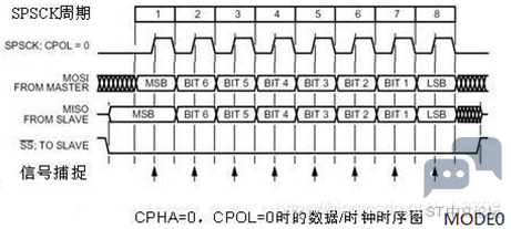

6 a0 I  Q) c1 v! PSPI有四种工作模式:在开发板中w25q16芯片中使用的是mode0。

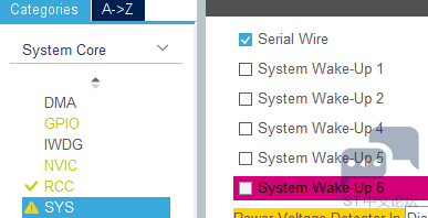

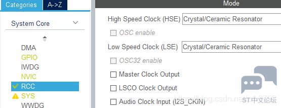

% e2 M/ D* I5 o  M  D7 U2、开启SWD调试、HSE

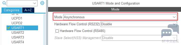

3、开启USART1 ,设置波特率115200、8bit、None(无奇偶检验)、停止位1

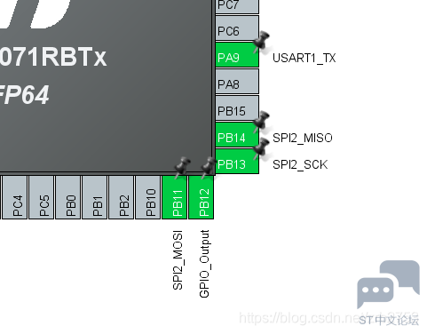

4、 设置PB11为SPI2_MOSI,PB13为SPI2_SCK,PB14为SPI2_MISO,PB12为GPIO_Output,PB12设置为推挽,默认上拉模式。

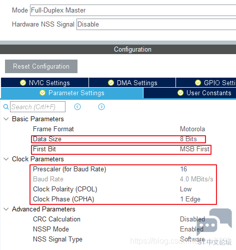

5、使能SPI2,选Full-Duplex Master模式,Hardware NSS Signal为Disable,预分频系数为16,SPI的速率就为4MBits

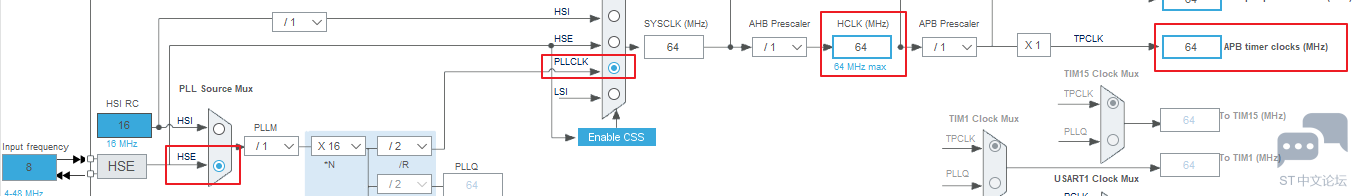

9 x; j1 Y3 \2 b' f6、 设置时钟树
% L2 W( ]5 c  q
; ?1 v( Y" d% c4 t; y' K$ `
& M1 N7 W5 F& \

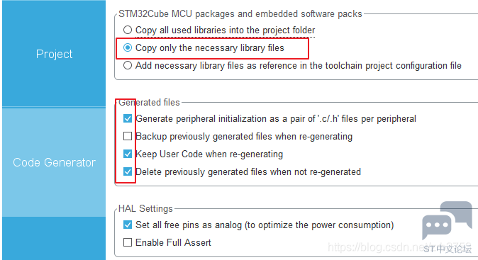

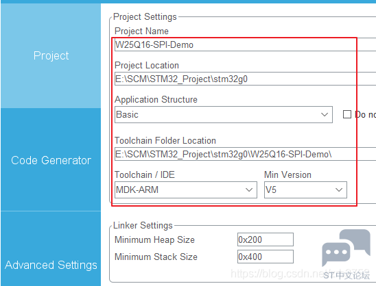

6 O" o7 E# e9 @( |7 y8 ?) [7、 设置工程属性
9 b' }4 b# E9 [/ x6 P8 T2 C0 R8 m) l
9 J" J1 }% n" W5 p4 i% [3 Q1 d
; W0 n% r! L: q. ?7 G
! q( W* t) u; x; S

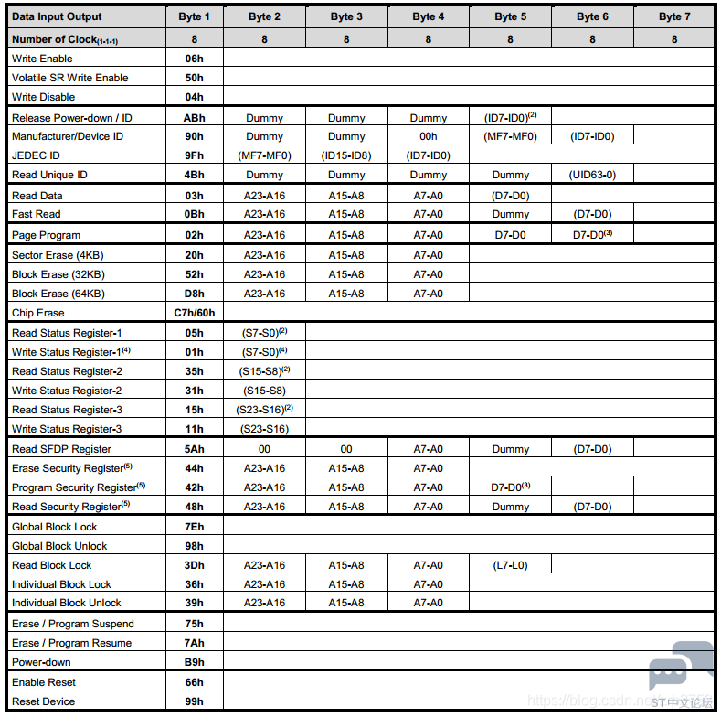

W25Q16芯片命令表:
; Q6 `; `- o+ @$ ]7 o/ c( r9 D7 R# O, o4 t
1 B) [( O2 n8 y( b: w0 [6 ]7 t
5 v5 j' B9 ^5 M
  T  b  f0 F; I5 h, [0 j" L4 D
