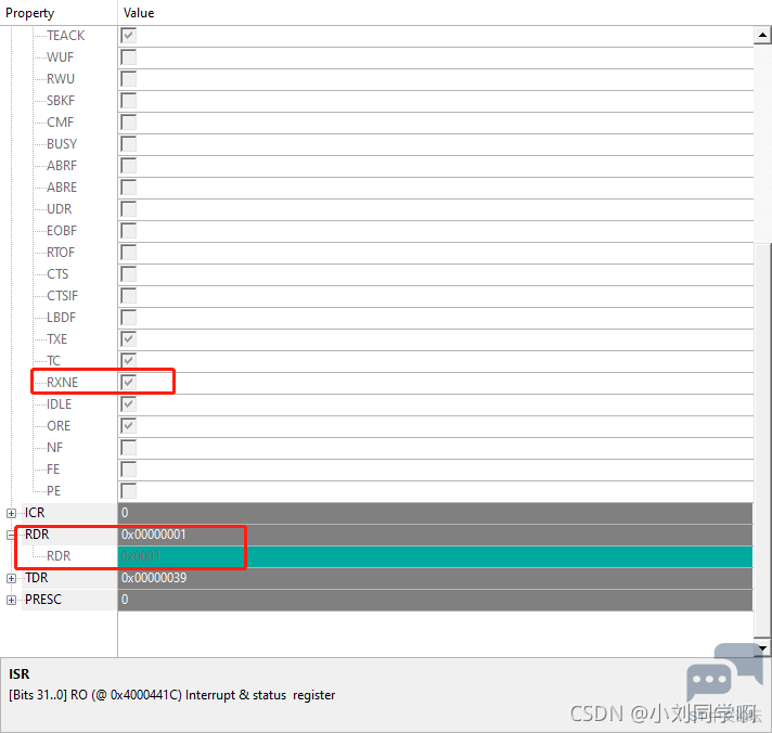

单片机型号:STM32G030C8T6& [% }: Q- q! d# y
在初始化完串口后,开启串口接收中断,程序就一直在执行串口中断(此时串口无任何数据),通过在线查看串口外设的相关寄存器(如下图)发现RDR寄存器一直没有被清零,导致ISR寄存器的RXNE位一直有效,串口中断就一直处于触发的状态。
5 [  z  r7 ?* c) \$ H/ Q

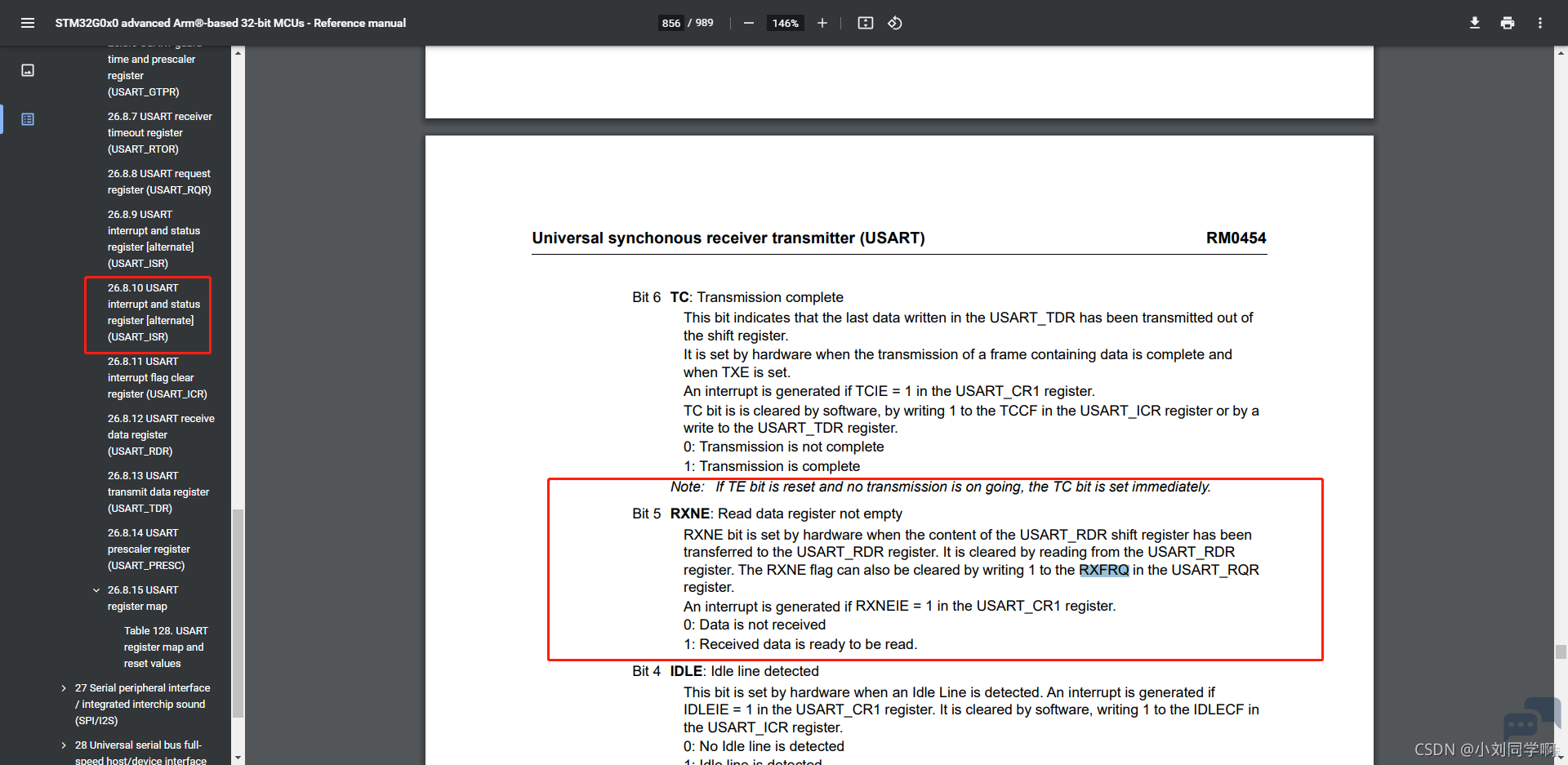

通过查看STM32G0x0 Datasheet章节 26.8.10 Bit5 RXNE位,数据收据里面说到可以通过读取RDR寄存器或者往RXFRQ寄存器写1来清除ISR寄存器的RXNE标志位。
