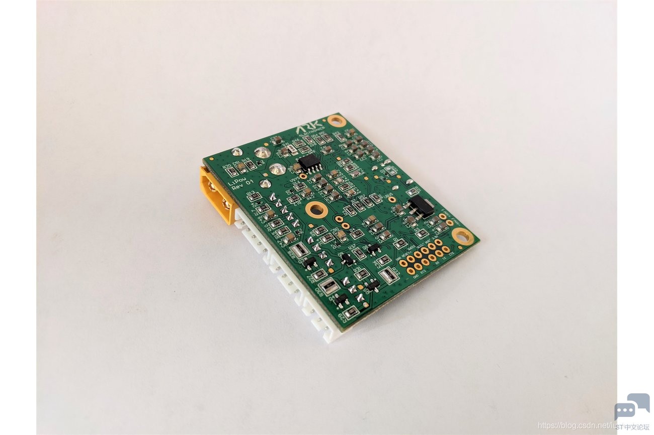

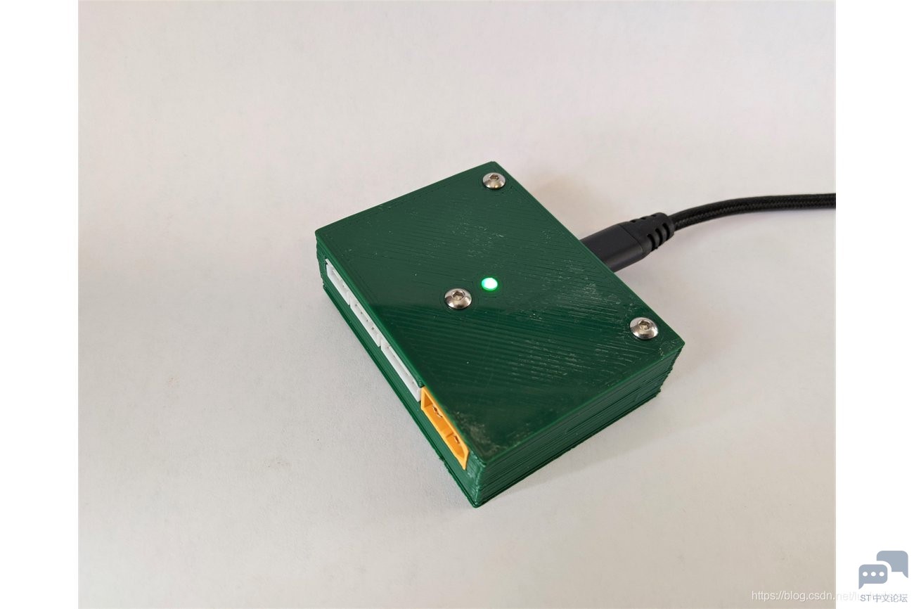

这是一个基于 STM32G0 采用 USB type-C 供电的锂电池充电器开源项目。
9 b/ X+ }% G5 [8 ~* A) v- P2 `: L
7 F2 w! A6 t* p9 c/ ]
6 V+ h  k5 @7 I# }0 C  J' C4 G5 [1 S. P$ d% A% E# j' g
功能特性
; Y* t; X4 A8 A

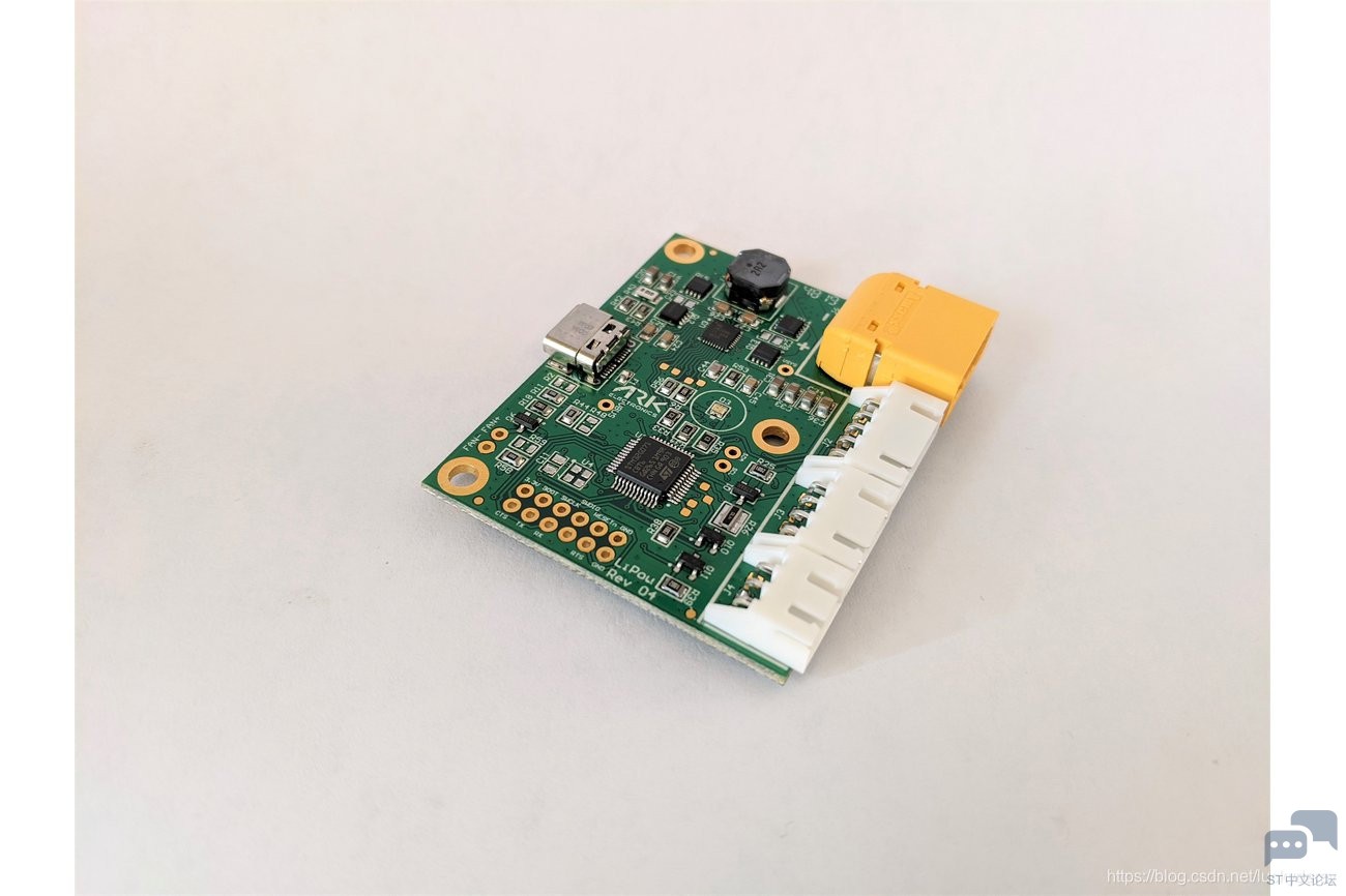

3 g# o9 @. \; e3 C& H& v, I& U& y- SSTM32G071CBT6 微控制器,具有2路 type C 接口,内置 USB Power Delivery PHY。
# Q' }9 w' B* l4 e4 s/ \6 ~LiPow 使用 USB Type C 和 Power Delivery 为锂聚合物电池充电。它支持 2s-4s 包的充电和平衡。: B. s! {) f8 Y9 p( Q
支持从 USB PD 电源或具有 PD 源功能的任何其他 USB C 端口(例如 Thinkpad X1 笔记本电脑)充电,高达 60W。
