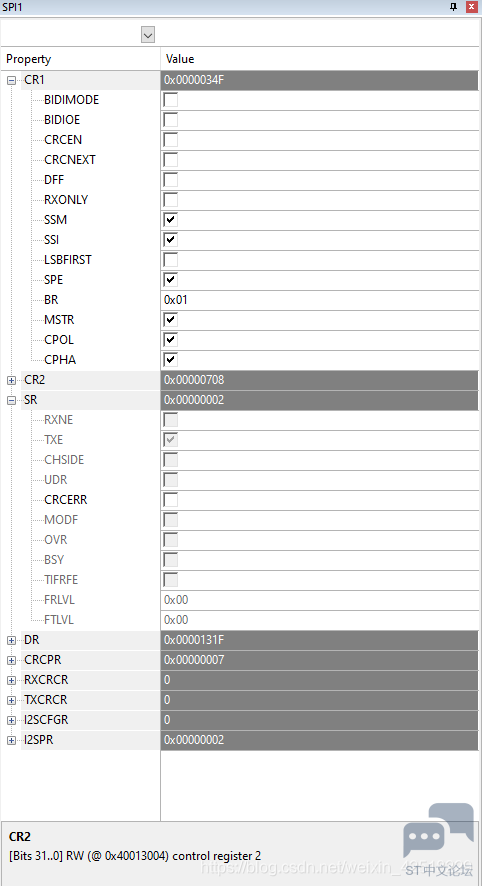

9 K# }6 [( i9 p; {程序正常运行后,通过在线DEBUG并调出SPI外设后,查看相关寄存器,可以看出SPI能正常发送,但是因为CR2寄存器的RXNE标志一直不能被触发,导致接收不到数据,如下图所示:- p4 D1 a/ }1 r+ ~+ i
# n+ q& O7 G! \1 b% ]

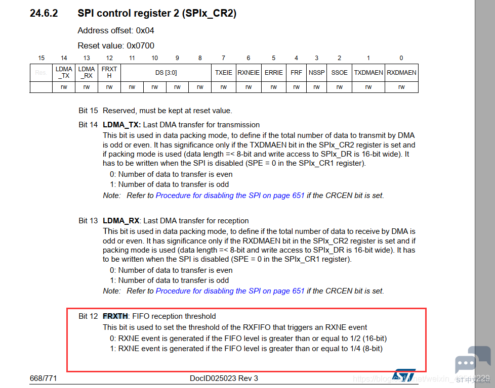

3 ^. q& r6 @. f% x+ A% c4 B) J但是相同的设置在STM32F0的标准库上是可以正常运行了,模式配置都一样,但是用LL库的STM32G0上就不能运行,后来查看STM32G031K LL库的使用 - SPI这篇文章,发现代码中额外添加了以下语句:" ~- u7 s0 t( w1 y+ Y* ^  w1 t
" I* o' W, i3 l/ Q1 |
  1. /* Configure the SPI2 FIFO Threshold */
    1 ~+ E  o& Z$ z+ d* T& s# ~) A
  2.   LL_SPI_SetRxFIFOThreshold(SPI2, LL_SPI_RX_FIFO_TH_QUARTER);//设置RX非空事件产生的FIFO阈值,根据通信时最<span style="background-color: rgb(255, 255, 255);">小数据的大小设置,我这边最小为8位,所以设置为四分之一</span>
4 n6 g' V( {# ~; o+ B  Q8 @' |通过查看STM32G0x0官方数据手册的24.6.2 SPI control register 2 (SPIx_CR2)小节,可以看到设置外设接收8位数据,RX FIFO阈值要设置为1/4,但因为Cube MX生成的代码没有设置FIFO阈值,并且LL_SPI_Init()函数也并没有直接对CR2寄存器的FRXTH位进行设置,导致了代码中虽然设置的是接收8位数据,但寄存器为默认16位的阈值,所以RXNE标志就一直不能触发,也就接收不到任何数据。, S3 o5 Y3 x4 d. B9 y
/ e6 `1 T3 ~; C) }9 Y4 {
  P( x( [" z. [
& H1 o8 e4 J  v2 o) B7 |% {0 N3 z反观用了标准库函数的STM32F0,同样的设置为什么就可以正常运行呢???通过查看标准库函数SPI_Init(),可以发现函数中对CR2进行了赋值操作,而对应值正是SPI_DataSize_8b这个宏,该宏的值为0x0700,Bit12 FRXTH=1,该值对应FRXTH接收阈值为1/4,所以程序能正常运行,RXNE可以正常触发,这也就解释了为什么同样的配置在标准库上SPI能正常运行,但是在LL库上却不能正常运行的问题所在。
