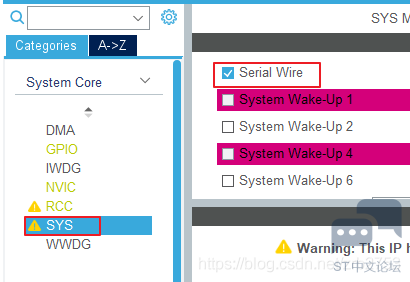

新建工程

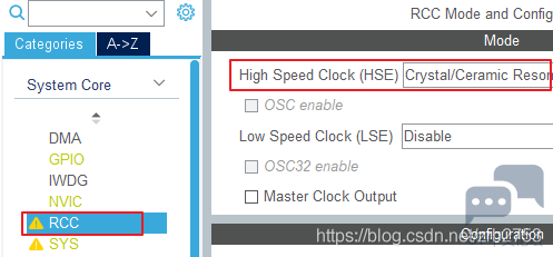

8 ^( L7 B& P' y6 f2 ^1、新建芯片工程"g071c8/g071rb",打开SWD调试接口、HSE
5 N6 o+ e( i0 Y8 p. M0 n1 m1 c1 N( N/ W8 |. V
- b0 h* s) A8 q- G

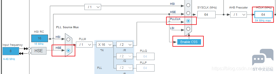

1 d1 s$ h2 D( c& T* @' V2、 设置时钟树,HCLK=64MHz

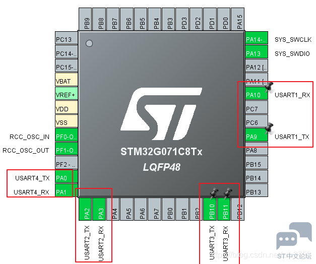

* U" O8 {# I4 i7 B3、 查看数据手册,看那些引脚可以用作usart1、usart2、usart3、usart4。把这些引脚设置成TX,RX" S: y8 x  e; R, N% i6 n% B! U
. C; z5 |) S" e$ s/ e2 ^: ^3 x" p
USART1A10,PA9。USART2A2,PA3。USART3B10,PB11。USART4A0,PA1

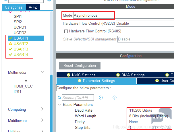

0 |7 z# V4 {+ c# }4、启用USART外设,参数按照自己的实际来填。模式设为Asynchronous,115200,8bit,None,1

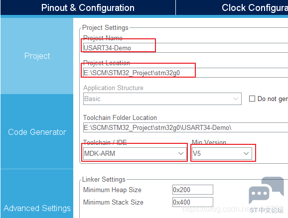

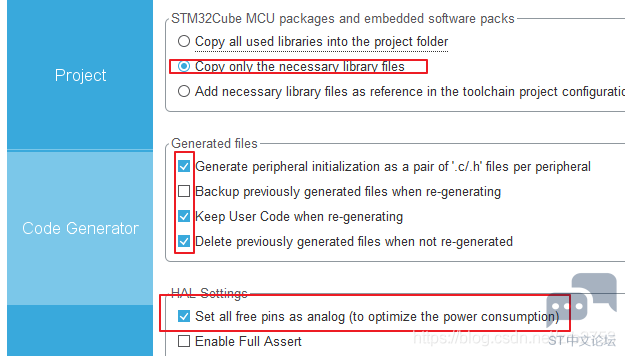

5、 项目管理填好信息。生成代码"GENERATE CODE"# A5 R  D: P2 ^% a! f, f6 J
