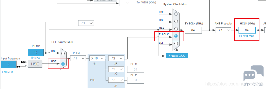

6 {; J% B) u! E* v5 T$ i在SYS里面开启Serial Wire调试接口- a9 E* V0 h# L2 A( }' L7 @: q
在RCC里面使能HSE (Crystal/Ceramic Resonator)
, l: p  I) {1 ?7 z/ }* H3 Q配置时钟树9 ?7 W) r& b& k- \
选中“HSE”、"PLLCLK",在HCLK(MHz)中输入64,回车,软件会自动配置数值。
4 p, y- a* F& Q9 [( @5 C# J1 V* A2 g% [

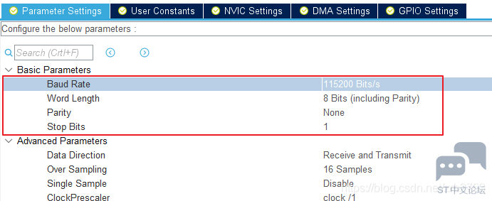

7 B$ ~& P, Y7 q% s' x在connectivity选项卡中,选择"USART1",在mode中选择:Asynchronous(异步通讯), _4 m" ^' q# u: R: |5 I. t1 q$ {
2 P9 A  y$ a$ d: n3 g3 ^在“Parameter Settings”中设置基本参数,参数可以自定义,但是通讯双方一定要相同0 @$ N* p% I* t8 ?
1 E+ b, }4 X8 d# x
Baud Rate(波特率):115200,常用有4800,9600。2 `" K) }, w) e  L# V  B' }3 U' R" O
0 b" h( @. E) w  k4 a9 O3 X
Word Length(数据位):8,可选7、8、9
" }; D! E( f4 X3 _2 N9 a, ?2 @3 `+ v" F
1 h1 a: g" r) l5 o4 M6 T2 pParity(校验位):None,可选None、Even、Odd6 L. I7 T* ~, [* a' k0 o
( y4 R5 M0 k9 V/ d" I( h
Stop Bits(停止位):1,常用有1、2、0.5、1.5
& Q& ~' J. s' A5 T2 J$ M: u: U! \, @: X& G) [
其他参数默认值。

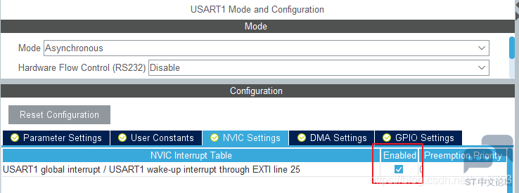

7 V' c+ h' Z* _6 G/ g$ i; ?% v第三种方法(使用中断)
; W/ a9 g" A5 X1 C- o* J在CubeMX中,设置USART1全局中断使能,然后重新生成代码。4 |1 y; p# J: ^2 \
% v; \5 `) V4 d( ^5 L& o
$ D- @, y1 W  D5 u, V2 C' x
