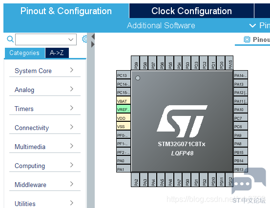

首先我们先新建工程,如果不是官方开发板就点"start My project from MCU",选择对应的芯片型号。我这里选G071C8,进入工程。. X, H4 l: ~; {' }' X

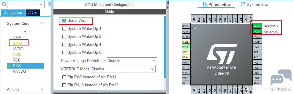

. u. _2 L6 X3 \: a+ t% W1 P7 v 在"System Core"中,找到"SYS";或者在上方搜索框中输入SYS快速定位。
  T' ?; O. M! E  D在"SYS Mode and Configuration"中,勾√ 上"Serial Wire",就是启用swd调试口,同时你会注意到引脚视图中PA14/PA13变成绿色,显示它的功能。左边GPIO字也会变色,表明GPIO选项里面也有更改配置。- Q- O% y* t4 Z5 T/ e) N% w7 h

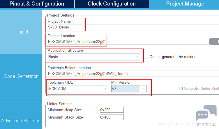

% Z- w) R; {, X5 ? 点击"Project Manager"—"Project",写上项目名称,项目保存路径,"Application Structure"选择"Basic","Toolchain/IDE"选择"MDK-ARM","V5"(版本根据你安装软件版本来填,在mdk软件-help-about能看到)。

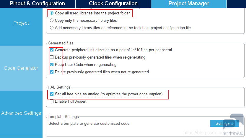

Code Generator里按照需求打勾即可/ Y- f9 T; m0 T& \
