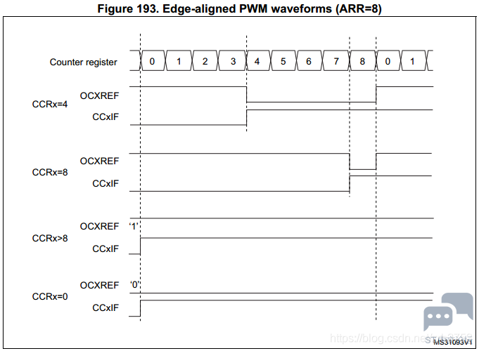

* S3 Q/ u+ }2 X# \在CubeMx中配置PWM,预分频系数和计数的值决定了波形的周期,pulse决定了占空比。
  h) K- O4 B4 X; F! m
$ c" S+ w: n, sPWM边沿对齐模式(向上计数)6 W2 ~% N( w! ?# J) Q4 A
( G  O3 H$ Y% j) ^* j( b在PWM模式1下,TIMx_CNT<TIMx_CCRx时,PWM参考信号OCxREF为高,否则为低。
( J# }* W# Z: W' c% h: M' [2 `# L6 a  V8 N$ u% u" G
& d1 r& V( Q" R
  f# }! G0 }1 k( |' G
PWM边沿对齐模式(向下计数)
4 M; i& D6 u/ x" H8 v! \5 L% o' Z) r7 }+ N+ L
TIMx_CR1中的DIR为1时,执行向下计数。在PWM模式1时,TIMx_CNT>TIMx_CCRx时OCxREF为低,否则为高。- Z: h" \/ B% J% ]8 J$ D
! @* `' h  O  x8 t- B; uPWM模式1与PWM模式2区别- T. U6 V- }; K6 _/ Y
PWM模式1& i: x0 a9 a' y+ v7 }5 u
% n  f$ c+ M$ U0 F
在向上计数时,一旦TIMx_CNT<TIMx_CCR1时通道1为有效电平,否则为无效电平6 U1 J0 @7 ?$ H* R' b8 Y" g
* \5 w4 ^' g- F! V
在向下计数时,一旦TIMx_CNT>TIMx_CCR1时通道1为无效电平(OC1REF=0),否则为有效 电平(OC1REF=1)。
4 }& @& u! r3 S; k: z2 \+ _* E
9 k; k& M! l. s& ?PWM模式2
! N4 F' ^/ V& y/ t7 R* [# P7 c+ G0 A( A. g/ s
在向上计数时,一旦TIMx_CNT<TIMx_CCR1时通道1为无效电平,否则为有效电平
7 |" ^& _8 j& X1 t- j2 B3 c% G6 a0 T; M3 c( ~
在向下计数时,一旦TIMx_CNT>TIMx_CCR1时通道1为有效电平,否则为无效电平。
/ z; V1 S9 A7 A
+ _3 j1 E2 q( ~3 V! R$ j. X1 q
有效电平和无效电平由CCER这个寄存器的CCxP来决定# o# S2 a; l+ a) h( k/ o
# C* s/ [8 c3 x% N" _7 s
CC1P:输入/捕获1输出极性(Capture/Compare 1 output polarity)
0 N9 a- R' O6 A0 M+ I. a8 }, o' F# j6 _. h, V5 R
配置为输出:0:OCx高电平有效   1:OCx低电平有效 ' e' @2 U. G9 i, ^" o

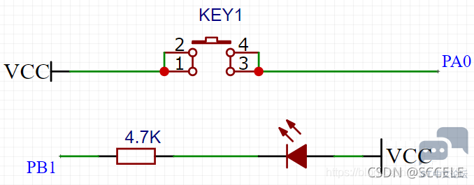

8 S, N# y& A9 h, _7 F" G8 U8 s生成一个10ms周期的PWM波形,占空比从10~100.。
1 n  I1 |% O* I$ {# y, q1 e+ d1 ~  e+ h2 M6 f) ^/ p, W

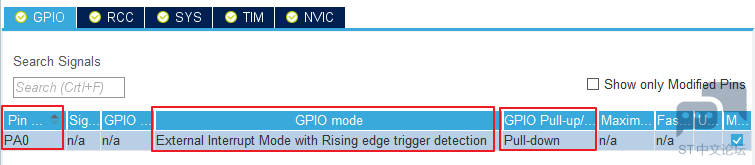

CubeMx生成芯片工程,配置SWD调试接口,HSE使用"Crystal/Ceramic Resonator", ]$ i- ~. P0 A5 G0 I7 T" H

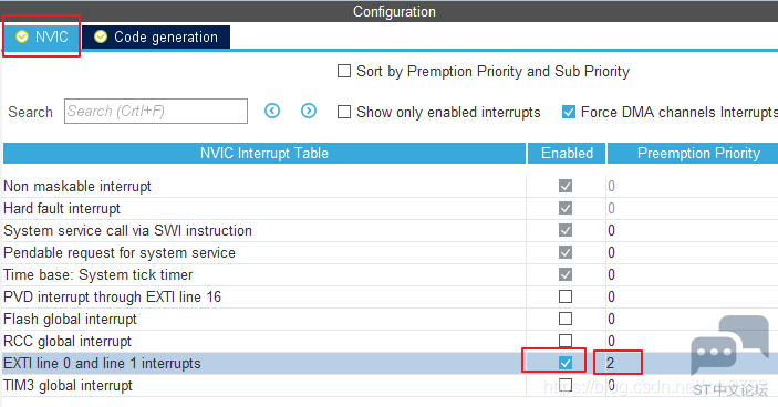

PA0引脚配置为GPIO_EXTI0(配置EXTI中断)
7 i5 g! B, ^4 o  G/ j0 U- J: K

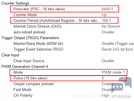

. z/ Q( X' z' f$ xPB1引脚配置为TIM3_CH4,在TIM3视图中Clock Source 选择"Internal Clock",Channel4选择"PWM Generation CH4"6 ]  w$ v. W# l) b' T
预分频系数填6400-1,计数值填100-1。(计算方法)
5 f- a, C' I& k+ e' j' c! \! l' U6 K: V+ C) y
+ c, P% S, _1 |8 {' p" |

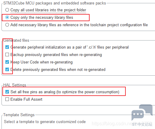

' ]" k1 O  Z! f2 L0 J0 D 在工程项目栏中填入项目名称、路径、版本- o* D& ^4 R% p8 U# @0 s9 a% Q
在代码生成中选择自己需要的选项,最后生成代码; T3 h* w3 ?' G2 P& j. _: _
/ v. V* o+ c; {5 R4 ]
& t2 o1 m- t( j% O8 m$ X
