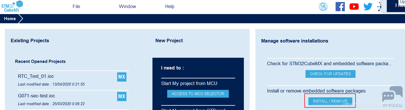

2、一开始没有对应芯片的固件包,先下载安装。点击"Help—Manage embedded software packages",找到对应的芯片型号等待下载完成;0 D8 z3 r/ F5 A5 a# A! y4 T2 M
# x! E- S: G' W; [6 a
如果在线安装太慢,可以先下载固件包到电脑,然后导入固件包。* Z7 {7 ~) u5 X) K
2 {8 @: E! h' L- z6 r固件包下载地址:链接地址。在"Manage embedded software packages"下方点击"Form local..."安装。% ~: v9 H& F9 L# `
5 [# D4 f+ ^- z# k9 i
或者在主界面点击(INSTALL/REMOVE)安装本地固件包。+ D/ o% {! s9 l$ u: D3 Y

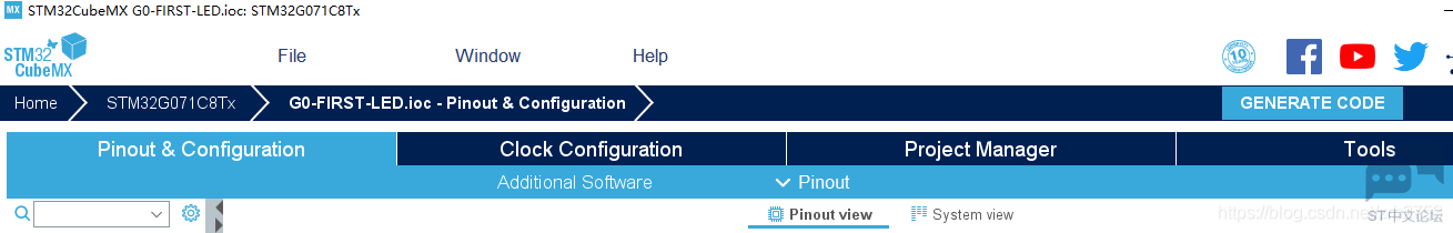

9 B3 u$ @5 o! ^& D3、在New Project 中选择"Start My project from MCU"(非官方的开发板)找对应的芯片,或者"Start My project frome STBoard"(对应官方的开发板型号),软件就会自动创建工程。
6 m6 i& }2 X% R! A! R6 U, K' _$ f# d" v( p4 H
CubeMX界面认识
1 J+ l: D) a  r$ X* Y$ g0 ?5 n) W! ^* V" e' J/ @
7 E0 u1 z# F& p! j
' T  ?( L, M$ l
Pinout&Configuration:用于引脚功能设置,使芯片有特定的功能。(之后会慢慢讲解)
5 J5 p& r: `: [4 P/ D+ z% q% x8 a. j6 X/ q
Clock Configuration:时钟树设置。(之后会慢慢讲解)
' I5 Z* f7 Y6 |) M* y$ x0 l4 }6 {7 ?" o$ y
Project Manger:用于工程项目设置,输出代码设置。& L6 X" F% O- P1 |
7 q: d: @) Y8 v, ]' h& U) E1 A9 P. mTools:用于电源管理。
7 h7 [( E/ N/ `/ r. x9 I. n8 r& p: d) @( O7 H; W$ P: H
上面“GENERATE CODE”用于生产代码工程。+ h3 o* R- x: f1 B2 J: W6 \

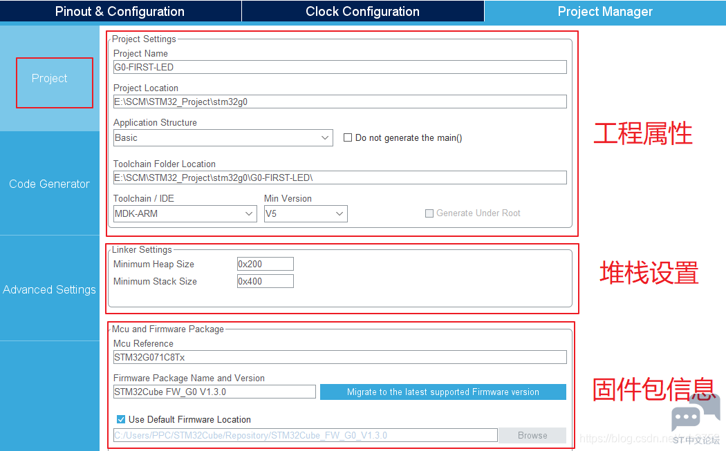

我们来讲一下"Project Manger"里面的一些设置2 F% }* n+ U! c/ R5 v! I/ j$ Q
9 G+ d5 m  a4 XCubeMX的Project Manager工程管理器包含:Project(工程管理)、 Code Generator(代码生成)、 Advanced Settings(高级设置)三部分内容。
, c4 C# w% s9 E
! e3 p; e# Y6 x* y; aProject(工程管理)
0 U! C4 L- Q$ c0 y! N# y4 b' `6 m3 ]2 s# s. |2 f
; \! H3 z: i( d$ v1 \$ W, U7 X4 {1 j0 ^4 J& \
Project Name:工程名称
3 P. z; x; y- [9 eProject Location:工程存放路径5 X% N3 H, N; P+ `  w% u) X
Application Struture:应用程序结构8 m8 [8 s$ G  W0 Y; {
Basic:是基础的结构,一般不包含中间件(RTOS、文件系统、USB设备等)。) |5 Z6 Z/ Z/ [
5 a6 b3 `$ u: O/ p: n$ {' l1 V
Advanced:相反就是包含中间件,一般针对相对复杂一点的工程。6 S; i+ {  o" o9 I
' a: x$ C+ r5 P# B; u5 c( F  e
Toolchain Folder Location:工具链文件夹路径
6 F3 V+ i3 E5 m2 DToolchain/IDE:工具链/开发环境选择
2 j7 V7 S* a4 S! t安装自己实际IDE环境来选择,我这里用的MDK-ARM,版本是V5。后面的笔记也是用这个环境(除非用说明)。
( r- i' ]9 O1 p* G9 V  ~) L; j& {; ^2 q
堆栈设置:Heap堆为0x200,Stack栈为0x400! e( i! X! i( \# {1 F
MCU参考型号
6 D, {; l" b0 s  \固件包名称与版本' o& ]  o% m' {' y
如你创建了工程后,更新到了最新的固件包。旧工程还是用旧固件包,系统就会提示你"Migrate to the latest supported Fimware version"("迁移到支持的最新固件版本")。( s, }+ H% |3 Y6 S" u8 j: Z% B
, c4 I9 E: w: O2 n/ ]7 S使用默认固件包% f' w5 S- _) E5 C

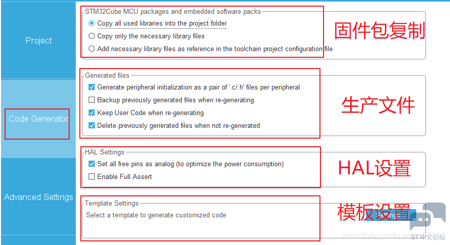

Code Generator(代码生成)7 q) x/ J! F( u% I9 _/ _5 a
( x. C$ H: R% L* \8 E+ B6 d  ^- B
% e5 `7 I7 \% ]3 S" C8 v* p; W/ l+ c- k7 ?$ d  U  q  F
Copy all used libraries into the project folder 将所有使用过的库复制到项目文件夹中。% k( _$ x' n9 x' `/ P( R4 t
Copy only the necessary library files 只复制必要的库文件。* L; @& _* k: f3 b
这个相比上一个减少了很多文件。比如你没有使用CAN、SPI...等外设,就不会拷贝相关库文件到你工程下。
) D3 ~' e6 W3 |* v- Z/ k
5 m' }3 p% f4 B* V' t" d3 HAdd necessary library files as reference in the toolchain project configuration file 在工具链项目配置文件中添加必要的库文件作为参考: A9 `: u6 t, d8 W6 h5 h/ [
Generate peripheral initialization as a pair of'.c/.h' files per peripheral 每个外设生成独立的'.c/.h'文件
8 W' l& Z  A/ M& ]: }; [  b8 U不勾:所有初始化代码都生成在main.c; l" [- Z/ @8 I- n: \3 j
9 i6 s- F+ e3 J& n* A勾选:初始化代码生成在对应的外设文件。 如UART初始化代码生成在uart.c中。
8 e6 S5 j- h5 s" a7 I
* A1 |- {5 C) l0 g1 }  L+ qBackup previously generated files when re-generating 在重新生成时备份以前生成的文件3 S4 ]1 {1 o! ?- V. e
重新生成代码时,会在相关目录中生成一个Backup文件夹,将之前源文件拷贝到其中。
2 s; g- T$ Y  o! y9 H' ~3 q$ f: g( E- S5 J9 P* J
Keep User Code when re-generating 在重新生成时保留用户代码
' X! i, S. e3 Z  D( U  t  g比如:我在main.c中添加了一段代码,重新生成时,会在main.c中保留你之前自己添加的这段代码。) E( G  _; |$ t+ n
! [1 ?; X' \+ y$ b
注意:前提是这段代码写在规定的位置。也就是BEGIN和END之间。否则同样会删除。' u6 A2 B+ ^+ V6 B$ g: O8 `  E
+ {9 h% t) {: @* ^
Delete previously generated files when not re-generated 删除以前生成,但现在没有生成的文件 9 `8 v- O" U. H) J
比如:之前生成了spi.c,现在重新配置没有spi.c,则会删除之前的spi.c文件。! x0 S$ ?; Z7 T5 E! b: d' e& x
* K/ x1 e9 K  I! HSet all free pins as analog (to optimize the power consumption) 将所有空闲引脚设置为模拟(以优化功耗)' [4 U! w! `1 p1 G
这个做低功耗产品时这个选项有必要勾选。
; ~' E# G% D4 ^$ y4 C) w" f3 K4 y$ i/ ?7 T* I; e& ]
Enable Full Assert 使能所有断言& G4 O6 O6 q0 Q- T& p. G' `
Select a template to generate customized code 选择一个模板来生成自定义代码 (还没用过这功能)0 L) I* L' M& J, e1 o8 `" S% w8 s

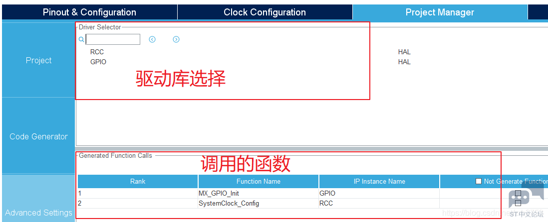

, y, [' i$ B- x, Z! ^8 B6 tNot Generate Function Call不生成函数调用, i  F9 y, B7 Y3 i& t) l3 K4 L2 F  z  D
也就是你代码不调用对应初始化函数。0 f9 Z9 L- m0 r& c. N0 b8 J1 h6 e
4 F- W0 E; I; u4 y9 `. w比如:你GPIO项勾选Not Generate Function Call,你main.c函数中就不会调用MX_GPIO_Init这个函数。
. J3 t/ l% `, p9 c+ ~! V, E+ |
1 @6 a9 W; \- x! O, u+ e( {Viility (Static)可见性(静态); G- H7 G1 U) V8 Q0 l
这个就是初始化代码声明为static。$ }; Z# G6 ]* E% o! w/ c
* }" V0 i2 z: h' U提示:
  |  \+ V) R9 v4 M8 b) V7 e; `/ O; l. g2 Z
A.有些选项是是默认值,不能修改。如SystemClock_Config配置不声明为ststic.
' w7 f6 B. G* `/ m1 K
$ R, `; I, ~: ~4 EB.使用static是配合上面Code Generator代码生成章节中Generated files生成文件使用。如果都生成.c .h独立文件了,就不会生成static了。# ?* Y: g. W& A5 k$ ^" L+ J

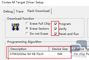

2 q. @9 H' [: L9 T9 w     4.弹出的框中,选择"Flash Download".把右边三个勾勾上,下面的芯片目标选择正确,前提是要安装了芯片的固件包才行。(打开cubemx生产的工程,芯片一般都是选择正确)。最后点击确认。* |- n" n! X/ X8 h3 _
