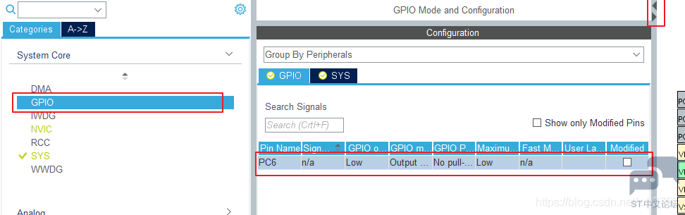

打开SWD调试接口& X9 ]# X9 r  b5 w" H( y$ A' `) ^

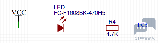

在引脚视图中,点击PC6,选择"GPIO_Output"。在配置页中选择GPIO-PC6。(LED灯是接到PC6引脚的)0 h3 {' l" A1 M* M5 A2 g5 V
- \- {, c8 t7 p; }
- n1 z5 B2 _0 B- |3 [4 K0 {( i2 i
" W6 [! q; i3 |" q
# m3 _( E. }0 }% p) c9 y  N; X/ T# g( p- w

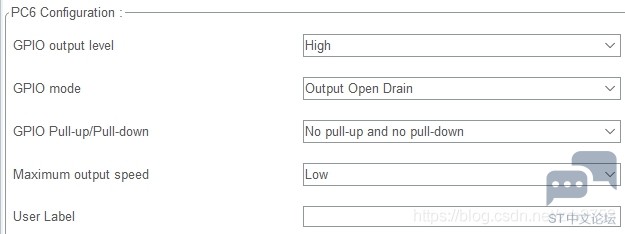

配置引脚属性 # t( k" E* _4 ^& G4 H
GPIO output level:默认输出电平。Hight和Low3 _) o3 Q+ J, ]9 z" g0 p
7 C- E: E  m2 g( d/ [: j
GPIO mode :设置引脚输出模式。有推挽和开漏
) K; y6 p5 T5 i: }! T1 D1 @" L3 A, }2 f
GPIO Pull-up/Pull-down:设置上下拉。. R" O, K5 I2 b" s4 S" g
' H- ]5 Q# m# w8 FMaximum output speed:设置引脚速度。有四个等级。
7 A: ?0 s4 e+ o- _7 D& d: E+ x$ b& x) F
User Label:设置用户标签。相当于自己命名引脚。比如设置LED6,在MDK软件里LED6_Pin,就是这个引脚。自定义引脚格式为*_Pin。
