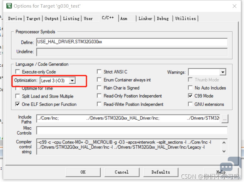

" ], ^. |" F* X  I: w  k2.进不到for循环4 n' c! M: |, n$ D
这个问题非常的奇怪,程序一步步的执行下去,什么都没有问题,就是进不去,后来在网上找了很久,发现了这个,优化等级,只要把这个改为0,就能执行进去了
