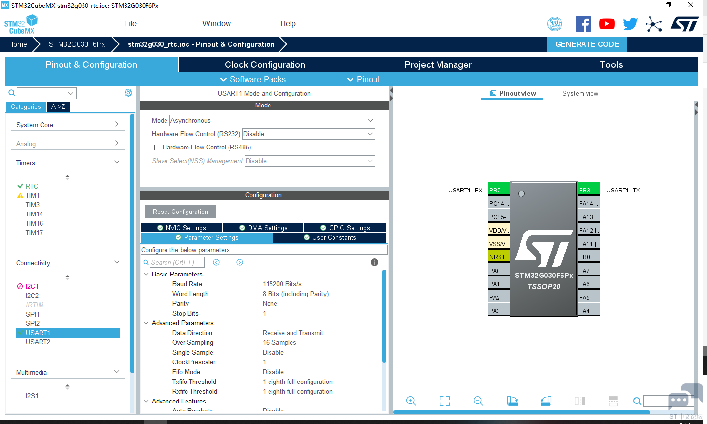

先配置一下串口,用来打印相关信息

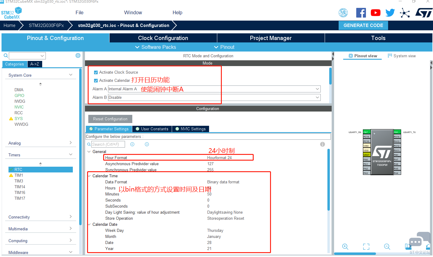

再来配置 RTC

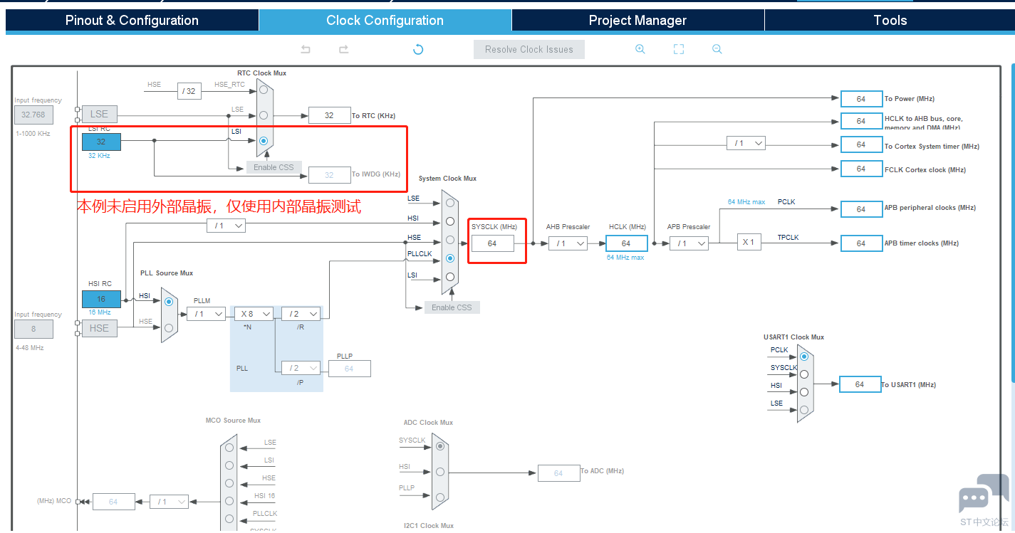

4 ^( o; [% B/ B3 S5 S配置时钟
7 S, y: f# h: ]; R# e/ k9 ]6 x
; S1 y, U. a" p- l4 t1 U) y! R, J
  v* g: G6 a6 j5 [6 t) x8 p7 T$ a  E
4 y3 g, a: V8 x3 b3 w& ops:本实验使用内部低速时钟测试,未使用外部晶振.+ y5 H+ m7 @. S' \5 S% n

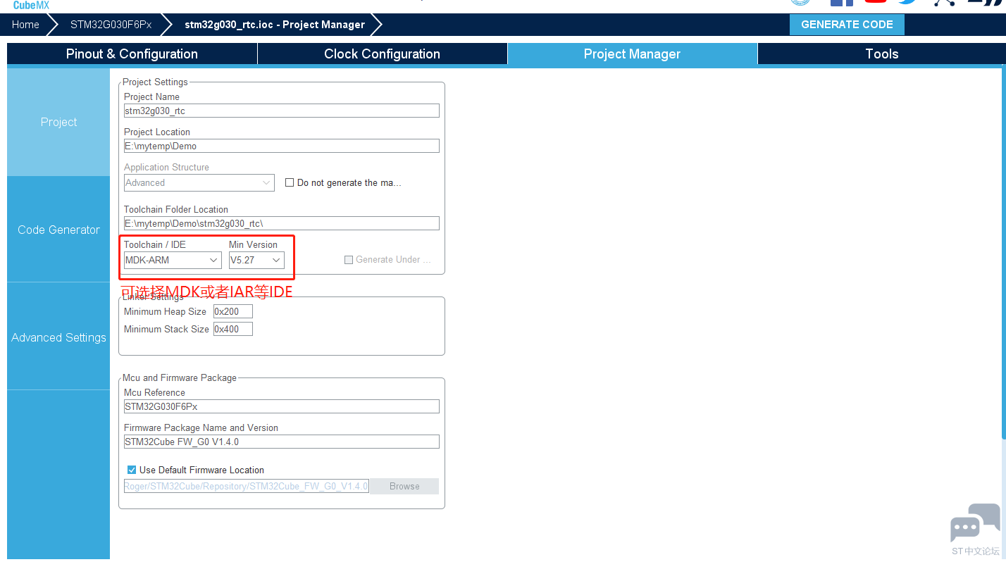

配置工程相关选项& ]2 }4 Z% \9 \5 I4 Y+ X9 R
6 o( T  w$ S, Y7 G
+ M& X% m% L8 k) D9 d: f" Z1 g% a& y( a  p% u
配置完成后点击右上角 GENERATE CODE完成工程的创建$ u  B9 q% P+ ]: G7 X

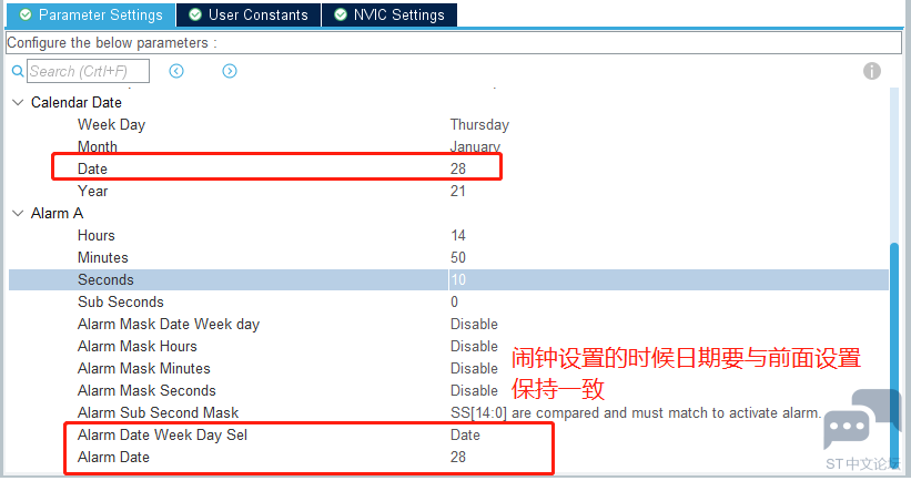

  63.   /** Enable the Alarm A
    + |1 f1 e7 K! J' z- m0 N
  64.   */" s+ U% n3 Q2 n. D+ l- ~
  65.   sAlarm.AlarmTime.Hours = 14;
    0 ]8 k4 u2 e- Q8 ]0 ~8 d
  66.   sAlarm.AlarmTime.Minutes = 50;
      @" l# \* B1 b  q3 K. ?) ^& h! z$ S
  67.   sAlarm.AlarmTime.Seconds = 10;        //设置 10s 后产生闹钟中断

  73.   sAlarm.AlarmDateWeekDaySel = RTC_ALARMDATEWEEKDAYSEL_DATE;
    ! R; C5 B: c4 `5 W, P
  74.   sAlarm.AlarmDateWeekDay = 28;0 P8 O0 k* a6 z* b0 D0 s( ?  U, N1 i

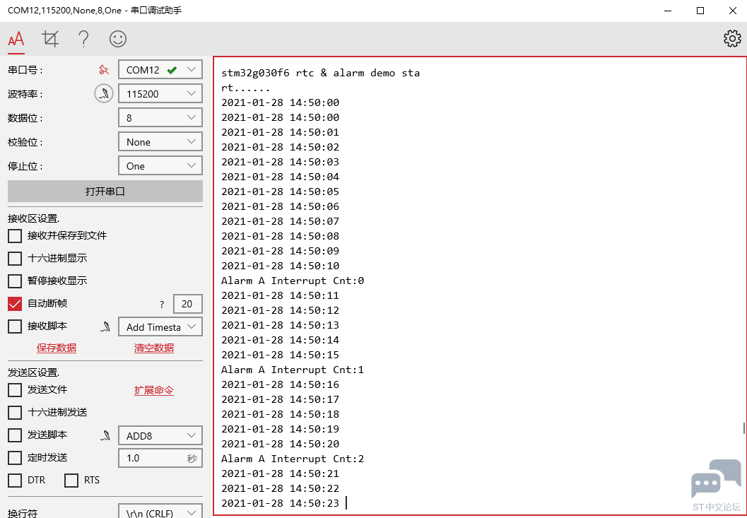

此初始化函数中 设置了当前的时间和日期,并使能了闹钟中断在 10s 后产生.

3. 编译并下载测试' W# O( \* Y7 m1 f% t9 t0 Z
将程序下载到开发板中,连接串口助手并打开;
9 n# `% z0 p& H6 E实验现象: 打印实时时间,10s 后,第一次进入中断,并打印进入中断的次数,而后每隔 5s 打印一次进入中断的次数.6 h) I  P8 y9 t. @9 G4 M% L4 }7 A
! y! L. l9 S4 l
2 L" ?, v/ @# ^8 Z% [1 E
$ P% [; G' l5 F1 e
