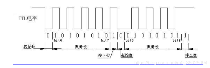

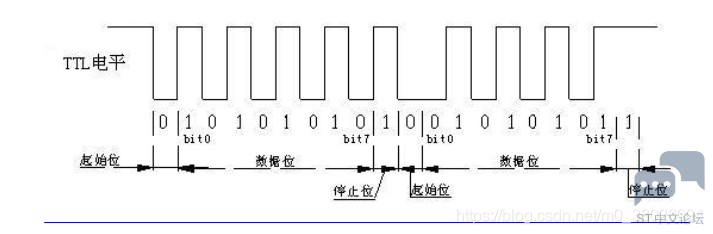

; r/ X, l. k7 L, _$ D  Q! [需要注意两个串口之间通讯,这些基本配置必须一致,才能正常通讯。6 z# S: _& H: y8 k3 s
异步串行数据的一般格式是:起始位+数据位+停止位,其中起始位1 位,数据位可以是5、6、7、8位,停止位可以是1、1.5、2位。7 |; U. |" T: N' C
+ e2 \6 X# P$ d; t( j$ L$ u+ \" C1 L4 q5 C/ ?
串口空闲时是高电平,开始位把电平拉低一个时钟。停止位是高电平。
, v& k8 Y4 J2 e4 a8 A1 m# Q- ]极性位是指校验位,是奇校验还是偶校验,默认情况是无校验。
/ W6 I9 X/ E* B! k' t8 {
