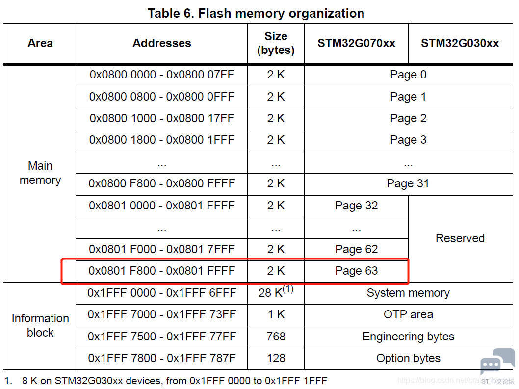

STM32G070的flash读写问题3 V/ [( r8 s7 M- ]1 n' r- \! X3 A
STM32G070xx的flash分布如下图,打算将Page 63用于保存用户数据。5 n( |, E1 c& p' c) o
/ Q+ I; {- |6 M4 G2 b/ m

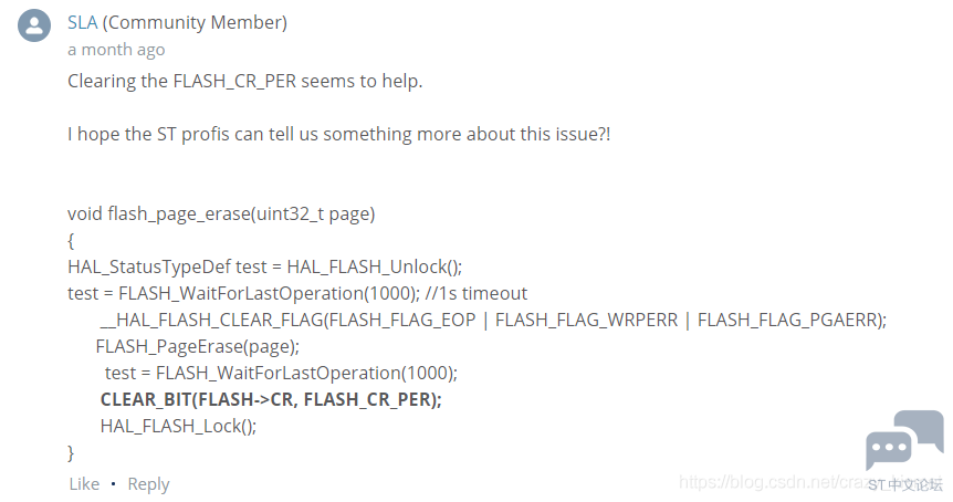

后来终于在community.st找到了答案:. C: t5 [. `1 a* M
( R, T  X9 K& L; r
5 C& P  B8 O% \# V, t, O
' q' E5 X2 t* S+ HSTM32G070 flash驱动代码
# r" U/ R$ i* d# A好了,话不多说,直接上最终的代码,亲测有效:2 t6 ?( J0 I9 A
