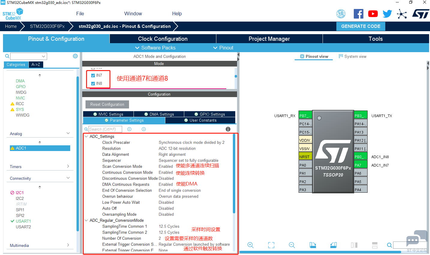

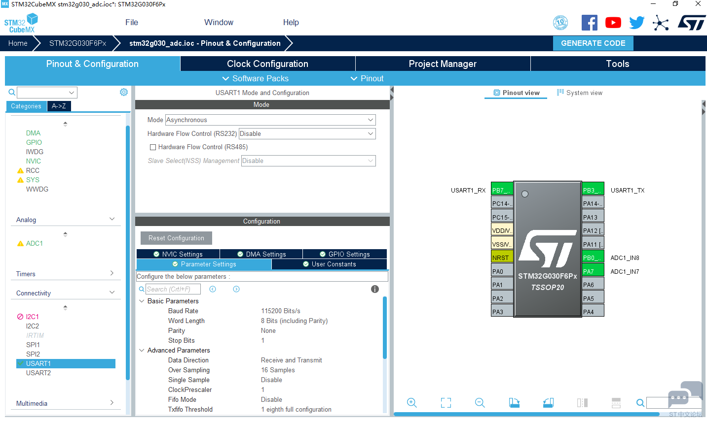

1. 使用 CubeMx 创建 ADC 工程
& n! s# d! ]$ E+ s& Z4 d打开 CubeMx 软件,选中我们此次使用的单片机型号 STM32G030F6P6 ,点击 StartProject.
; n% V1 c5 F* D+ i  X4 \8 ^3 S& e1 V6 W) r% [6 u
先配置一下串口,用来打印相关信息
. Y; Q& R" B9 j9 j2 n# Z1 Y7 Q9 M& F+ {
, q1 P6 ?- J4 `6 C8 T

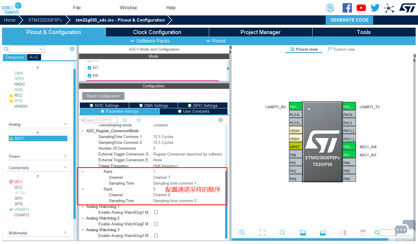

9 R/ Z8 _" V( H: A+ ?6 l再来配置 ADC6 V  k0 w& X. d
: H; o- G6 i1 L7 c
6 v+ Y1 j" J! n& A, ]2 \
( L, k& D. S& g7 r9 J% X; V0 R
% N7 \- N; h" D

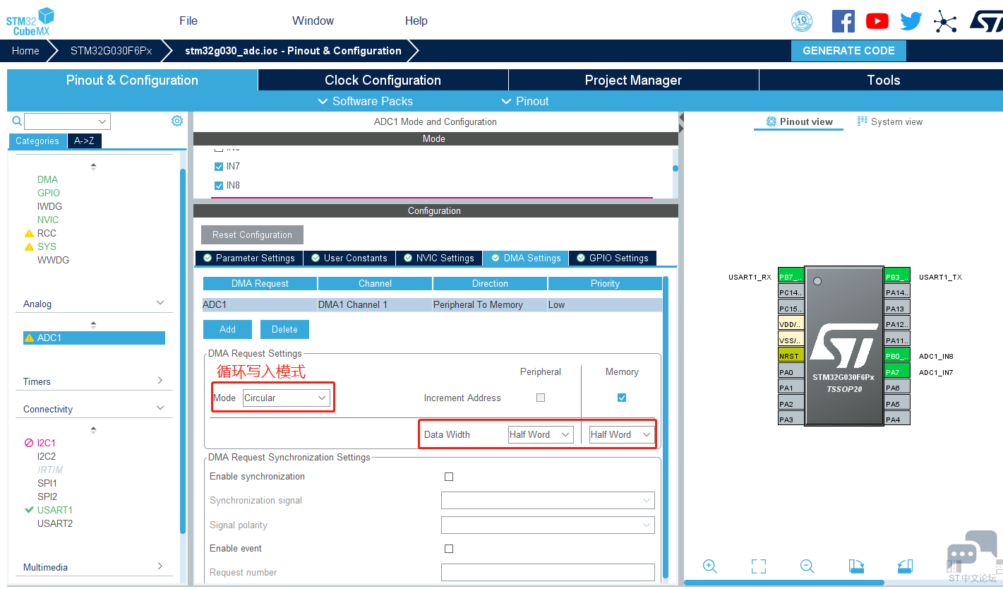

. N9 a& [8 w3 C" O' f配置DMA
. `1 t  u' M9 W) h; d
7 g& E. ~/ J& I1 N; O" C, V
' u. G) d) a/ |, @! lPS:DMA 需要要配置成循环模式,否则只填满一次缓存数组后就停止工作,需要重调用启动 DMA 的函数.
' o4 f, j- L* O, O& Y- I! _# C

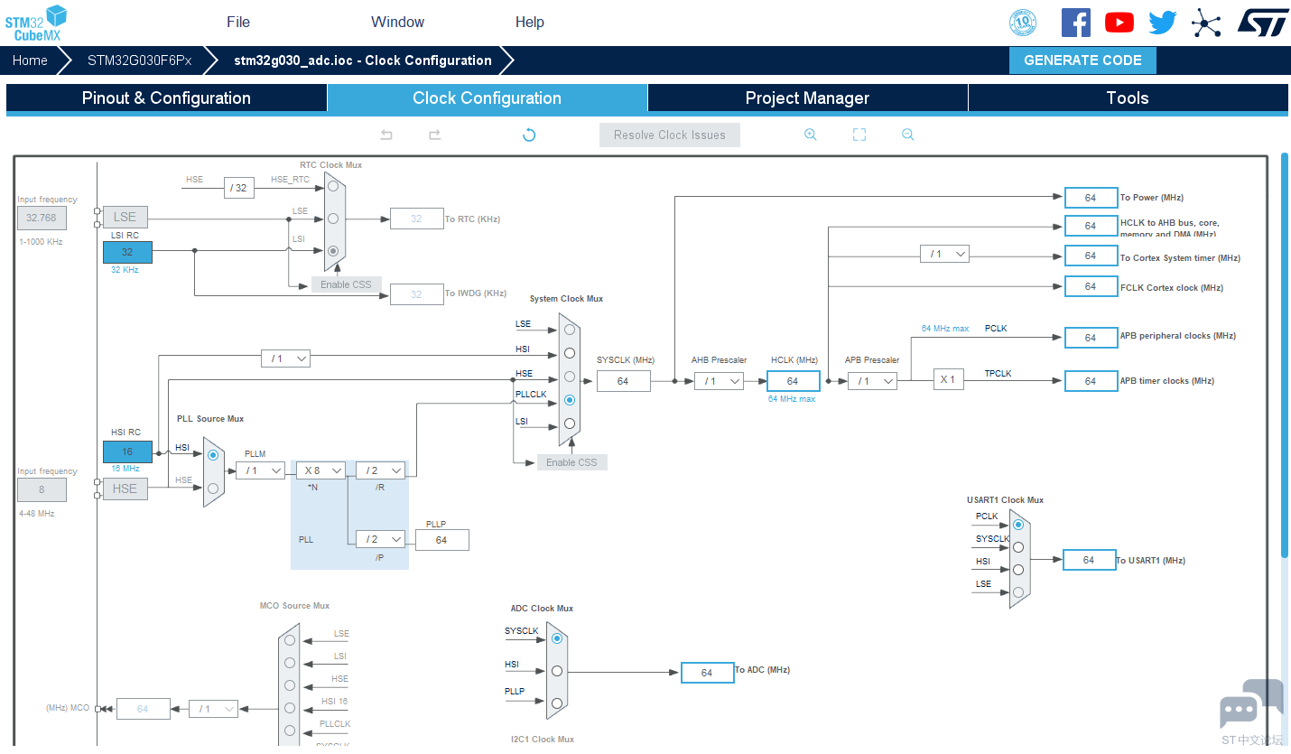

, D, ^# q. n( F, u配置时钟: z9 E; B; A! e' [
& z1 L( h5 S  y4 K7 i: K9 Q/ `3 |
* l- L3 O/ u9 L- Q
' i! h# W1 S0 U: Z) ^ps:本实验使用内部高速时钟,未使用外部晶振,主频设置为最大的64MHZ.
* j/ \$ l% ]+ U2 Q* R

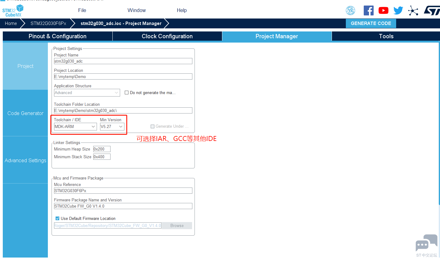

) A1 f9 [0 Q& {8 F" j9 @配置工程相关选项; }. ^* z% j5 L) m% m
) }* m4 `8 J, d% A/ U
, q2 B) R$ m' Z( _4 B6 J. x+ z1 c
' Y  M4 U8 Y* e配置完成后点击右上角 GENERATE CODE完成工程的创建( ]% B% Z6 K, \: \% V5 r

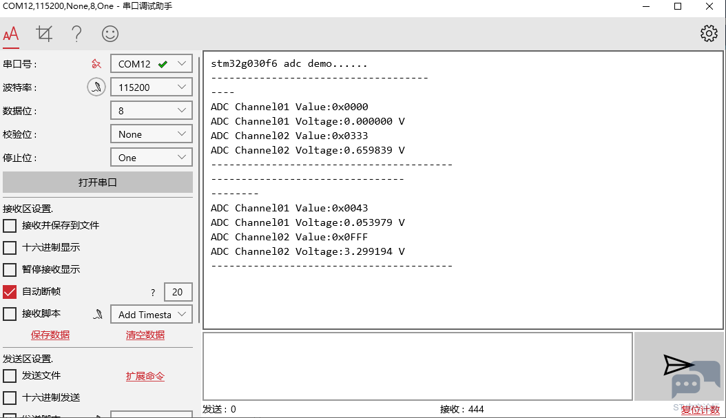

  51. & b4 ^' N% O  V: v# n( b$ b
  52.         printf("---------------------------------------- \n");
    7 Z6 P' B/ J1 a5 S
  53.         printf("ADC Channel01 Value:0x%04X \n", adcAverageBuff[0]);
    3 H# ~8 Y( W2 h  }! y. `0 a3 v* c
  54.         votage = (float) adcAverageBuff[0] / 4096 * (float)3.3;( G" @/ l- c0 I4 X' n
  55.         printf("ADC Channel01 Voltage:%f V \n", votage);
    . [1 f9 k6 d3 @4 c$ N9 n; G
  56.         printf("ADC Channel02 Value:0x%04X \n", adcAverageBuff[1]);) p+ @' A3 o$ c9 y
  57.         votage = (float) adcAverageBuff[1] / 4096 * (float)3.3;
    9 L- _  `$ f6 d" K8 O( ]/ j  U
  58.         printf("ADC Channel02 Voltage:%f V \n", votage);
    3 h- u. a2 {' t( ~- c5 `2 P

3. 实验现象
: O* l$ X6 y: S/ I1 k! s: }编译并将程序下载到开发板中,连接串口助手并打开;) l7 z" W) }; y4 `
实验现象:每秒打印一次当前两个通道的 ADC 值及换算后的电压.
