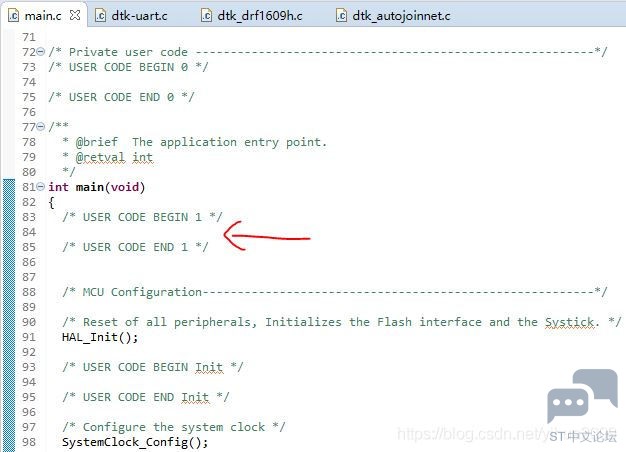

1,修改代码的地方7 M$ u7 c9 J, j) W
上一章讲到了应用CubeMX产生了项目源文件,现在用CubeIDE打开,我们会看到很多:
) |) U, F) q4 Z/* USER CODE BEGIN 1*/) [6 G& W! M+ K6 V0 T' J
/* USER CODE END 1*/
$ E6 y* n" L, c& b# E- g# y6 F6 @就是说,你的代码要放在这些标记的中间,如果我们返回去CubeMX修改了配置,重新生成了代码,但是放在这些标记中间的代码是不会被修改的。4 U0 [- s; q3 `* t
另外,对于自动产生的代码,尽量不要修改。

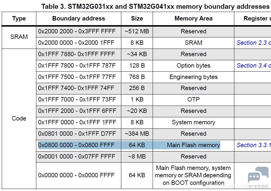

' k  a7 o# N5 w$ a/ D$ v3,MCU初始化,读写内部FLASH,写自定义配置' ?, j' c6 b8 ^7 U# X9 Q6 n" X5 b; G
STM32G031C8单片机内部都有很大的内部FLASH空间,我们可以拿出一点来作为自定义的配置空间,这样就不需要额外的EEPROM,但是内部FLASH的稳定性及读写速度、读写便利性不如EEPROM,一般运行过程中,不频繁读写FLASH还是没问题的。
7 Q: M  P" E. K$ l6 l# C这是写自定义配置的入口:! k) y1 _' m; V- J; I
3 G/ ~. W! J! y% f8 p0 w; t8 L
  1.   /* USER CODE BEGIN 2 */) \" A8 N! o: @8 g
  2. - `. l5 @; l) B: a2 `$ X1 p% e7 m
  3.   //---1, MCU CONFIGURE ------------2 W* v, M$ s" j( H
  4.   thisMCU_init();
进去看一下:& h0 b2 g6 A3 }, [
这里是读FLASH的程序:这里是从baseFlashAdd31地址开始,读40个字节& k/ I, q: D6 O; [+ I9 K& R: e4 q
baseFlashAdd31=0x0800F800,即最后一个2K的程序空间作为自定义空间,因为FLASH是整块擦除的,所以最好定义整块空间。. o. w" @& F: z4 L% m1 f
