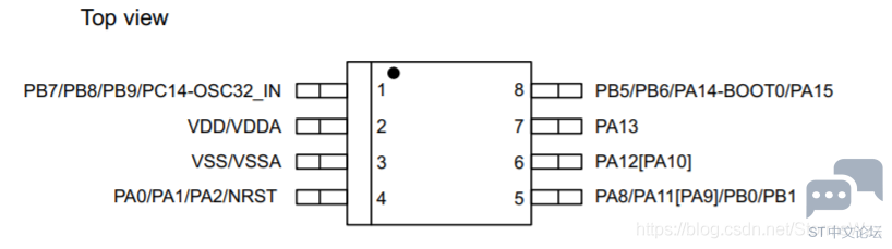

  H5 \+ M- o) V) A如此mini的封装也必然带来了一些麻烦,如图是引脚功能的映射:. W/ w4 h  G& U7 _: q2 K6 b
& j, o0 d. ^* N# Q# g0 I" [/ q1 w4 U+ b! p7 U' ^& s* e4 A
乍一看其实是有点麻烦的 BOOT0脚与其它一些引脚复用,用于串口下载的PA10,PA9也被打上了括号那到底初始出厂的时候用的是哪个脚呢?这一点现在其实博主也不清楚,但是出厂时是可以用串口下载程序的(且不受8号引脚的控制后文会提).另外大家在用STM32CUBE与STM32CubeProgrammer时是可以配置的,具体请大家参考ST的官方资料.

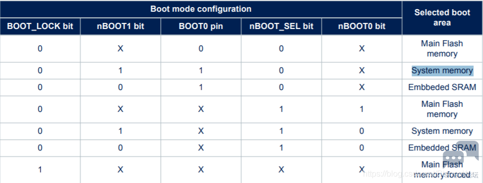

首先来看这副图表:! o% b6 |) }* g' Q6 f6 Q  D+ x
3 v: r( F/ i% V" z3 p' H
) \0 {' }( W, o- c  y% Z/ f

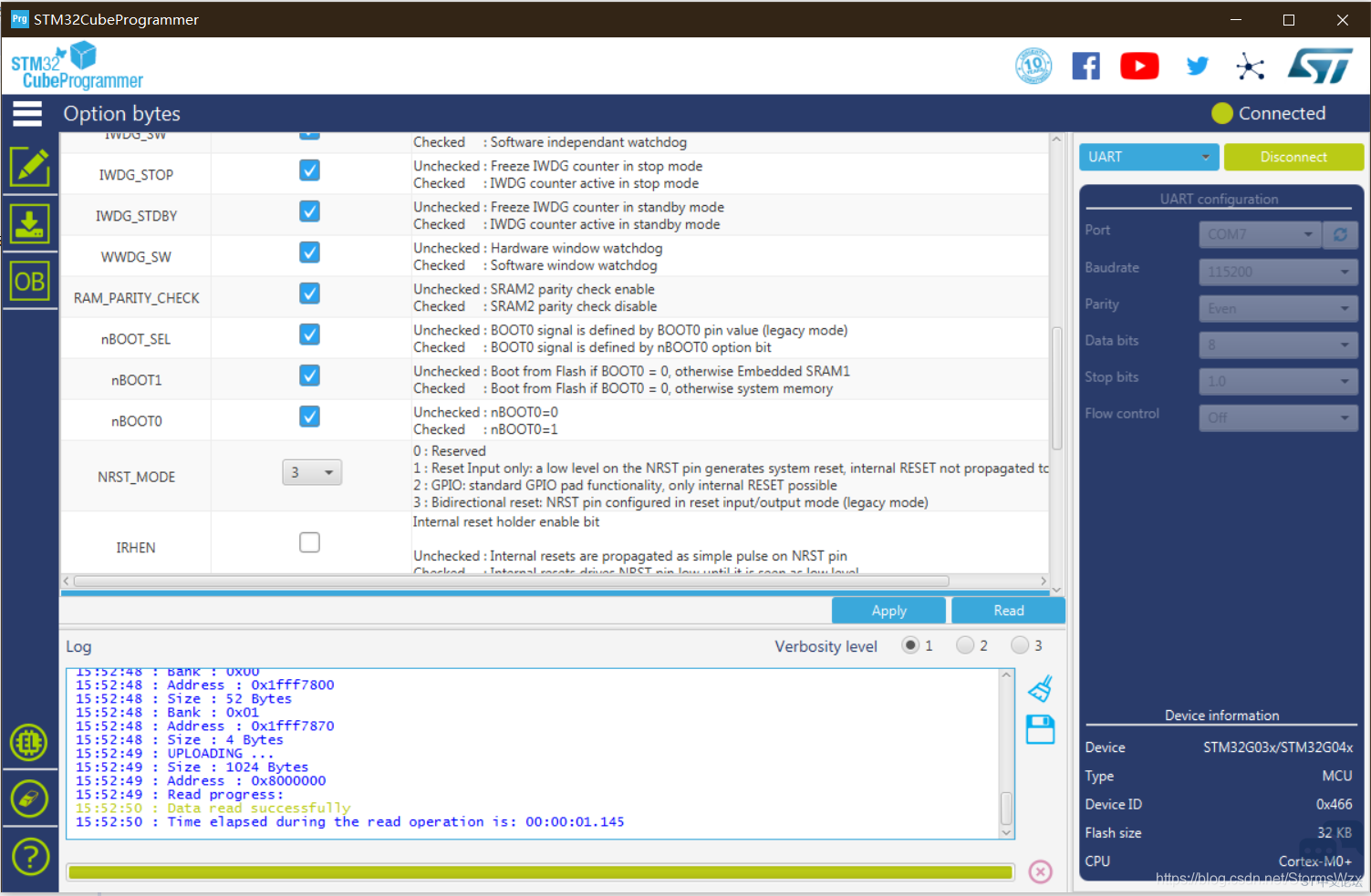

+ \. }8 P3 z3 g; {0 o这幅图展示的其实才是STM32G030系列的启动方式映射表,可以看到只有当nBOOT_SEL位为0时,启动方式才与BOOT0 pin的值有关,另外也还有些别的寄存器,比如BOOT_LOCK(不过默认就是0).我们想要的就是由BOOT0 pin控制芯片在第1,2种状态间切换.8 t' \, t7 X' [# m6 A7 \
问题在于如何配置这些寄存器呢?直接写寄存器吗?太麻烦而且不太好看,通用性也不强.然而STM32CUBE里也没见着相关的配置,那怎么办呢,不能配置了吗?肯定是可以的,这里就要请出我们的大杀器STM32CubeProgrammer下载软件了.+ R! E! A: a  f! R6 u
使用这个专用的下载软件我们就能很方便地配置这些寄存器位了,如图:2 Y% N, M( t# b8 Q
- {) h6 V" v) E+ N1 W, S  l0 K
; O. A' l5 z6 j
9 r& r& h" T( C9 }! V/ u: Y先正常用串口下载器连接电脑,然后点击左边栏第三个选项Option bytes进入图示页面,找到nBOOT_SEL把勾去掉,点apply就OK了,再次下载程序,我们发现进不进bootloader就由BOOT0脚说了算了!% a# v. \, Y6 ]% X. n  _% N
