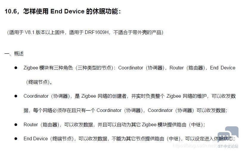

2,DRF169H的低功耗实现+ h9 s1 H/ q; Y) p5 p

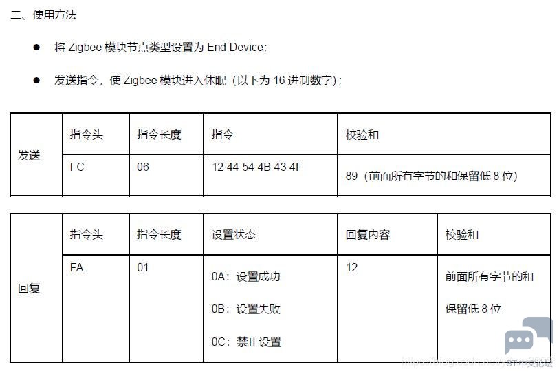

2.1,进入低功耗( ^! o$ s  w+ E  q2 [2 X( q. J
DRF1609H只有工作在End Device节点下才有低功耗功能;# ]7 H2 _+ ?8 W; K5 x
发送指令,即可以使DRF1609H进入低功耗,发送指令后是有回复的我们可以等待回复,也可以delay 5MS% T1 R/ ]! ^! M5 b5 A; i6 A
  1. drf1609h_enterLowPower();! ]# @5 j* Q' t& b6 a
  2. HAL_Delay(5);/ G4 r3 a9 H9 D# ^; k5 G5 ~! e6 B
+ F- F$ t5 ^6 y# _具体可以参考DRF1609H的说明书0 T* k& N: f2 Z6 W$ b7 a: `$ n

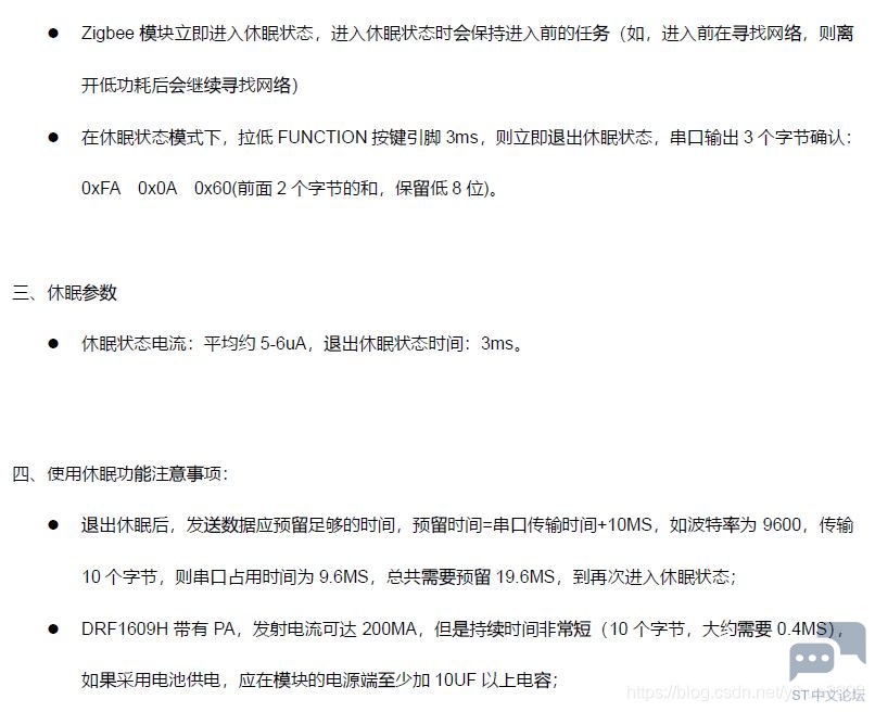

: }+ f& u) [& a; Y# b2 ]2.2,退出低功耗
6 i: Q- n# R5 H# L" l退出是模拟下拉Function按键5MS实现- @) p9 A1 I+ R# i) U, b
  1. drf1609h_outLowPower();
    . B7 \. C9 {3 Z
  2. HAL_Delay(5);

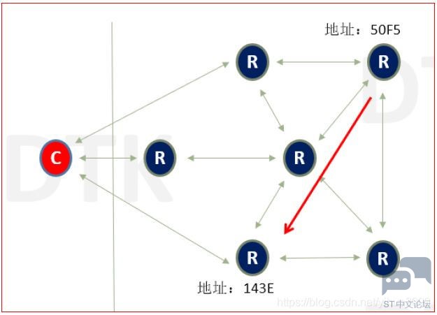

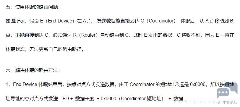

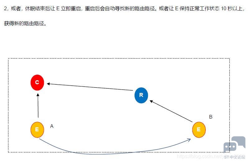

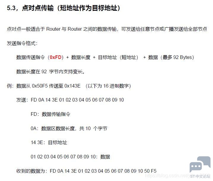

2.3,退出低功耗以后的数据传输
8 C5 _6 E! H% d2 F1 y" @DRF1609H进入低功耗以后,将不会自动更新路由路径,所以唤醒后用点对点发送方式,点对点发送方式会自动寻找路由,但是效率比较低,所以一般情况下用透明传输方式。! f' R, Y% A) T
Coordinator的短地址永远是0x0000,即采用目标地址为0x0000的点对点方式发送。7 I3 P: X( g/ m# I+ C' _
点对点发送的官方描述是这样的:; r' F' x9 l! K" P, g6 d5 C2 @; Z
; Y( m8 \; `) e" l4 V7 n# R7 d) w
. q% |( }" A4 U9 c- F7 F
0 i8 x& }( W5 s8 J2 ?0 U/ r, E: ~. n0 p7 P4 P+ o
代码实现为:
