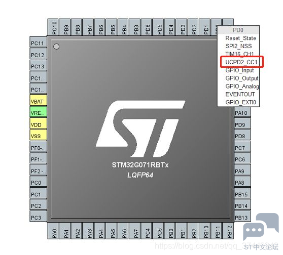

STM23G070单片机的PD0引脚作为开漏输出的时候,外部接了一个51K上拉电阻到5V,想让PD0开漏输出高的时候是5V,开漏输出低的时候是0V。+ N; t# c' P3 a, Y5 W
. B4 f5 n/ K! h' n/ B* _7 K) K2 f. j问题描述:, ]  O4 H! m: d( ~# M; d
STM23G070单片机的PD0引脚作为开漏输出的时候,外部接了一个51K上拉电阻到5V,单独测试PD0的时候是可以正常的,开漏输出高的时候5V,低的时候可以到0V,但是一旦PD1推挽输出输出高之后,情况就变了,在PD1推挽输出高情况下,PD0开漏输出高的时候却始终只有2.4V,输出低的时候是0V,正常的。) L- e2 y! d$ B1 X

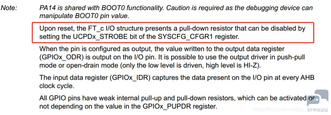

原因分析:& t/ n3 S7 n/ K3 F" D
查阅STM32G0数据手册可知; [2 q* d' B3 C4 D/ K
9 P4 Z+ }, Y9 G
( P! A! M( W) Q! Y% w2 C

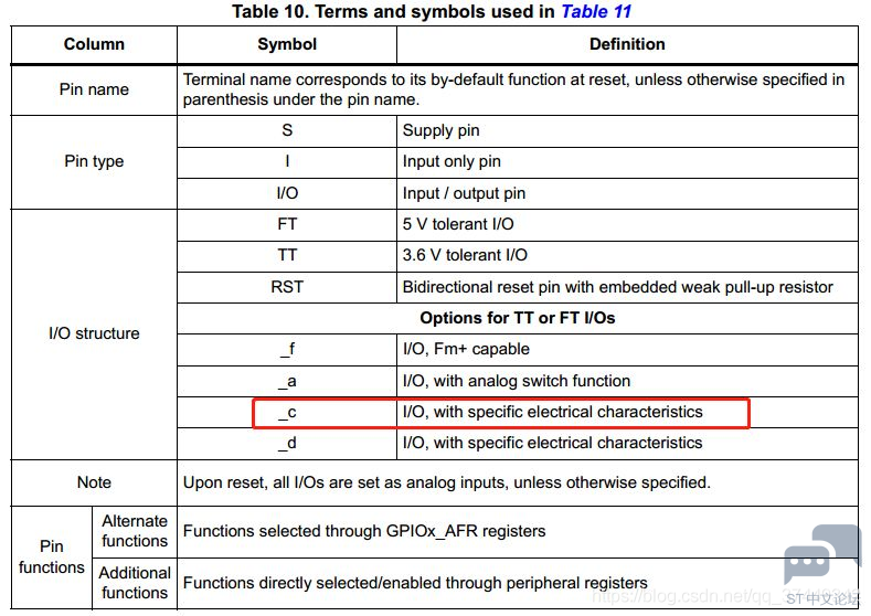

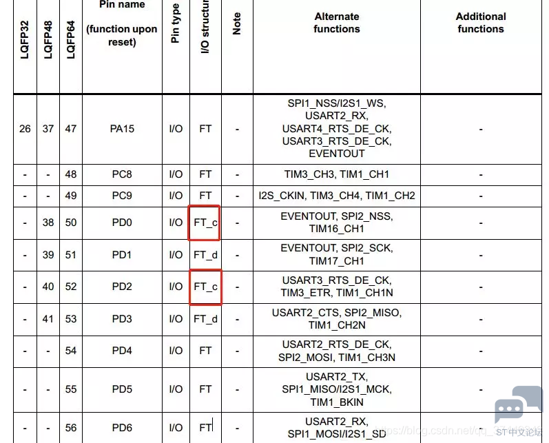

这个引脚的电平类型为FT_c,我们知道FT是容忍5V的意思,那么FT_c是什么意思?不妨看看说明:
, Q4 j* a! j1 d$ J" n, ~
8 {+ J& c- u4 e- A
7 @" ]  N/ H+ p) p- d
! C* @6 x8 b2 k/ |

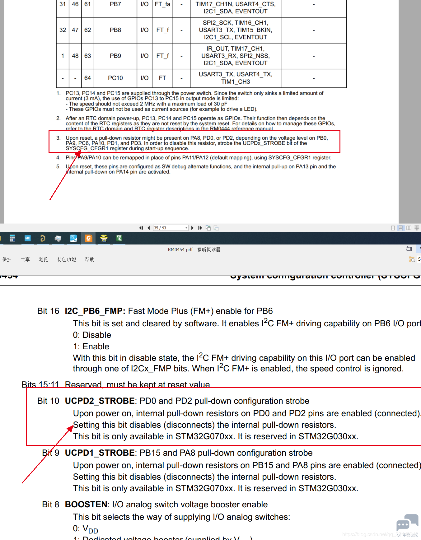

然后去用户手册查看GPIO相关说明,找到以下内容:7 m9 {& v) i8 o0 v
& Z# @1 t5 g& P/ S& {
6 Y  h0 j, R; M9 P" {8 o, v' b6 q; }: w/ i9 }9 R) N) \6 [8 H" v

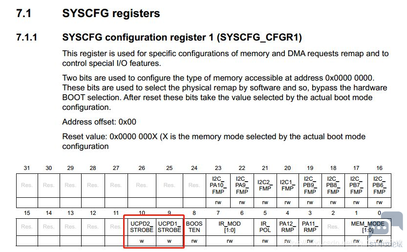

基本上了解状况了,再看一下相关寄存器说明:
, o% a+ x- a. [$ {
  P  d/ Q8 Y. o
/ T% E+ f. b9 q4 i2 }
2 n% j8 r  T: p% W% T: i
5 @8 W  e4 x5 `  q* d' |解决方案:( a1 i2 X9 ]/ [: b  F
看了以上说明,基本明白怎么操作了。在初始化IO的时候,应该把SYSCFG registers的UCPD2_STROBE位设置一下就ok了。+ V  z, l- w. S+ Y# n5 N! ~. R: n
  1. HAL库操作:
    0 c! M  t% j1 q: i0 }
  2. HAL_SYSCFG_StrobeDBattpinsConfig(SYSCFG_CFGR1_UCPD2_STROBE);- o+ @( k' S/ i% y: D
  3. 寄存器操作:
    & M# G( I0 J3 o/ z7 \
  4. SYSCFG->CFGR1 |= 0x00600;
- N+ M7 v' U" s+ m其实PA8和PA15也是这样的。如果我们不需要这个下拉电阻,需要按照上面的操作调整一下。
