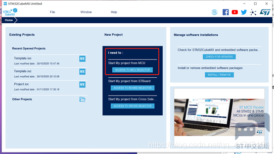

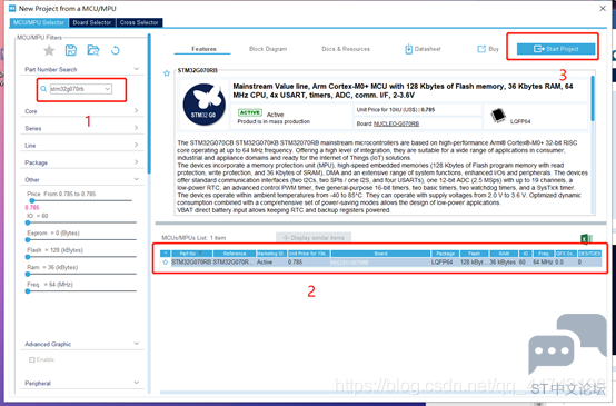

! h/ r9 G: I% mSTM32CubeMX新建工程
( x' R0 C4 O! q& N打开STM32CubeMX,安装所用MCU的工具包,再按图示步骤操作

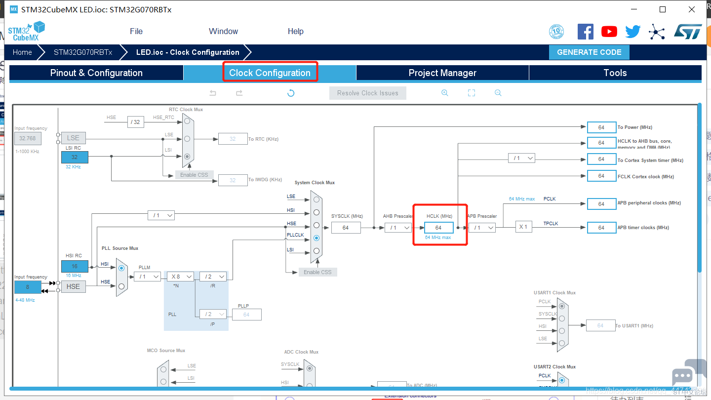

. A2 W  h" P# F% [* g' r时钟配置
3 a' q6 c4 x& P: F! c; rSTM32G0系列内嵌高精度(±1%)RC振荡时钟,无需外部时钟,且只需一对电源供电,直接将时钟树的HCLK配置为最大64MHz即可) ~( }- V( ?1 C- O

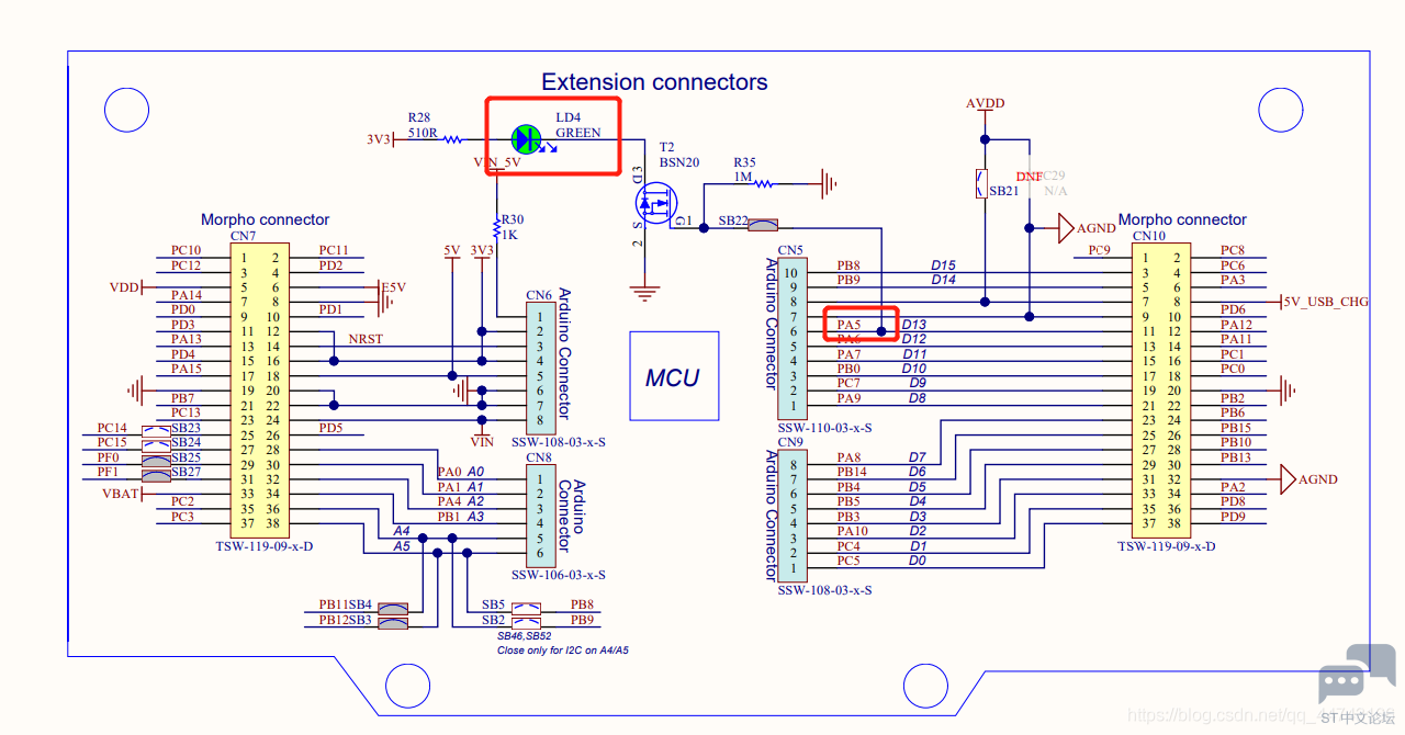

4 W* n( o$ U$ M/ Q% Y( T/ @原理图

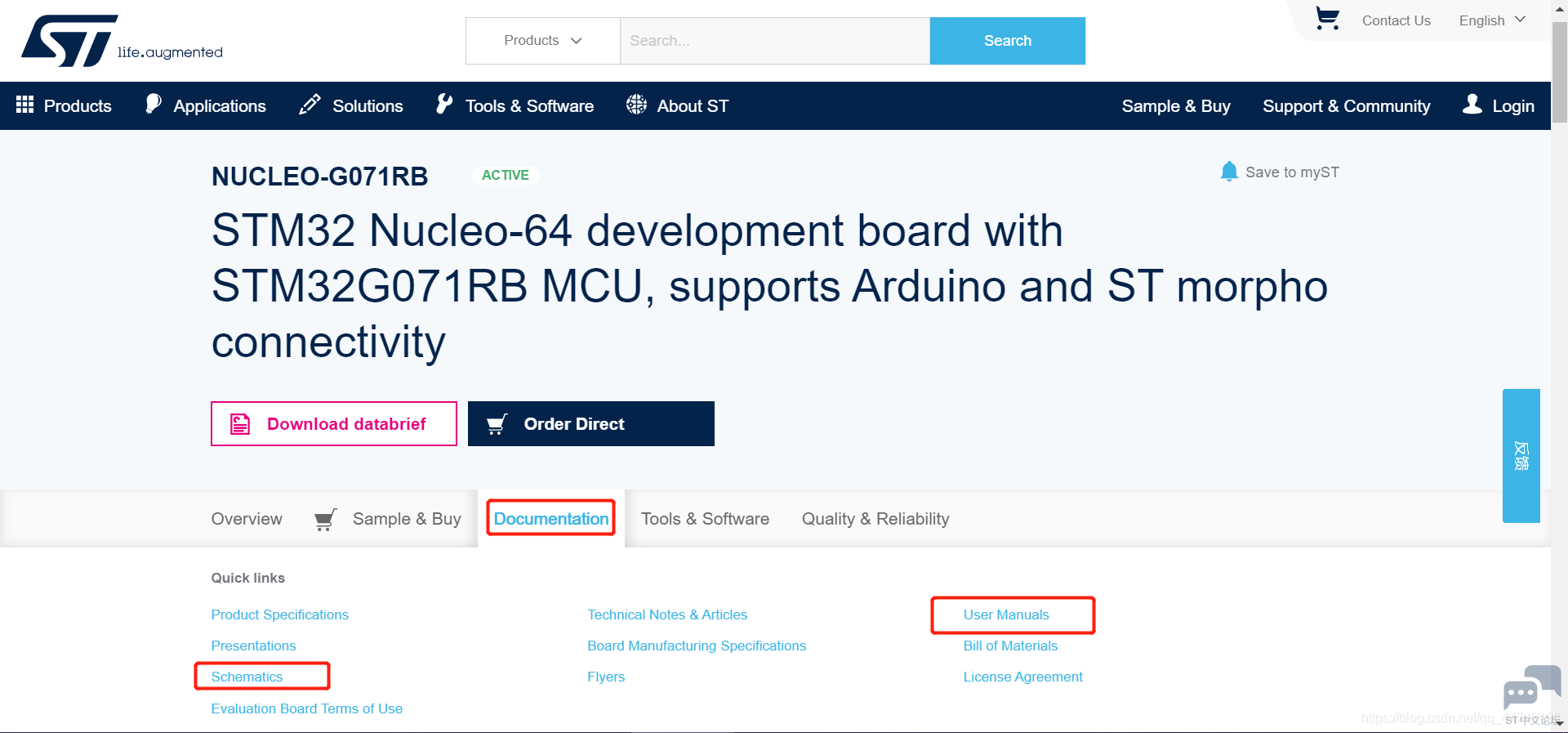

; k+ O! G$ q' s6 }, x$ V- }* e通过阅读用户手册和原理图可知,LD4为用户LED并且连接到STM32G070的PA5引脚,输出高电平时,LD4被点亮。- @' S) f  Q& ~* p) P

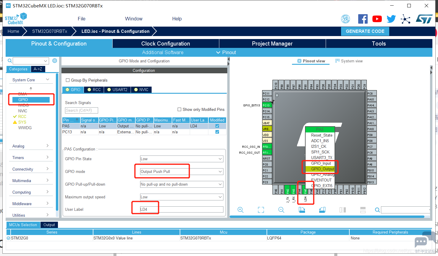

CubeMX配置
+ ^. r$ l' t, b  ?9 ^/ ]* Y! U3 B+ r选择GPIO,点击PA5管脚,模式为GPIO_Output,User Label输入LD4,输入User Label的好处是在main.h中会生成如下定义,方便开发: L# Y5 G" l  v0 K

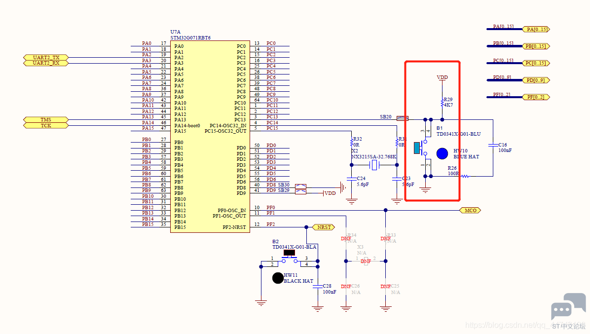

2 m; Q( X8 r9 W: `9 N' M9 v$ z8 Q原理图
3 e3 y# D9 `  m* t$ Y用户按键B1通过上拉电阻R29钳位在高电平,当按键被按下时变为低电平,因此可以使用外部中断下降沿触发来检测按键

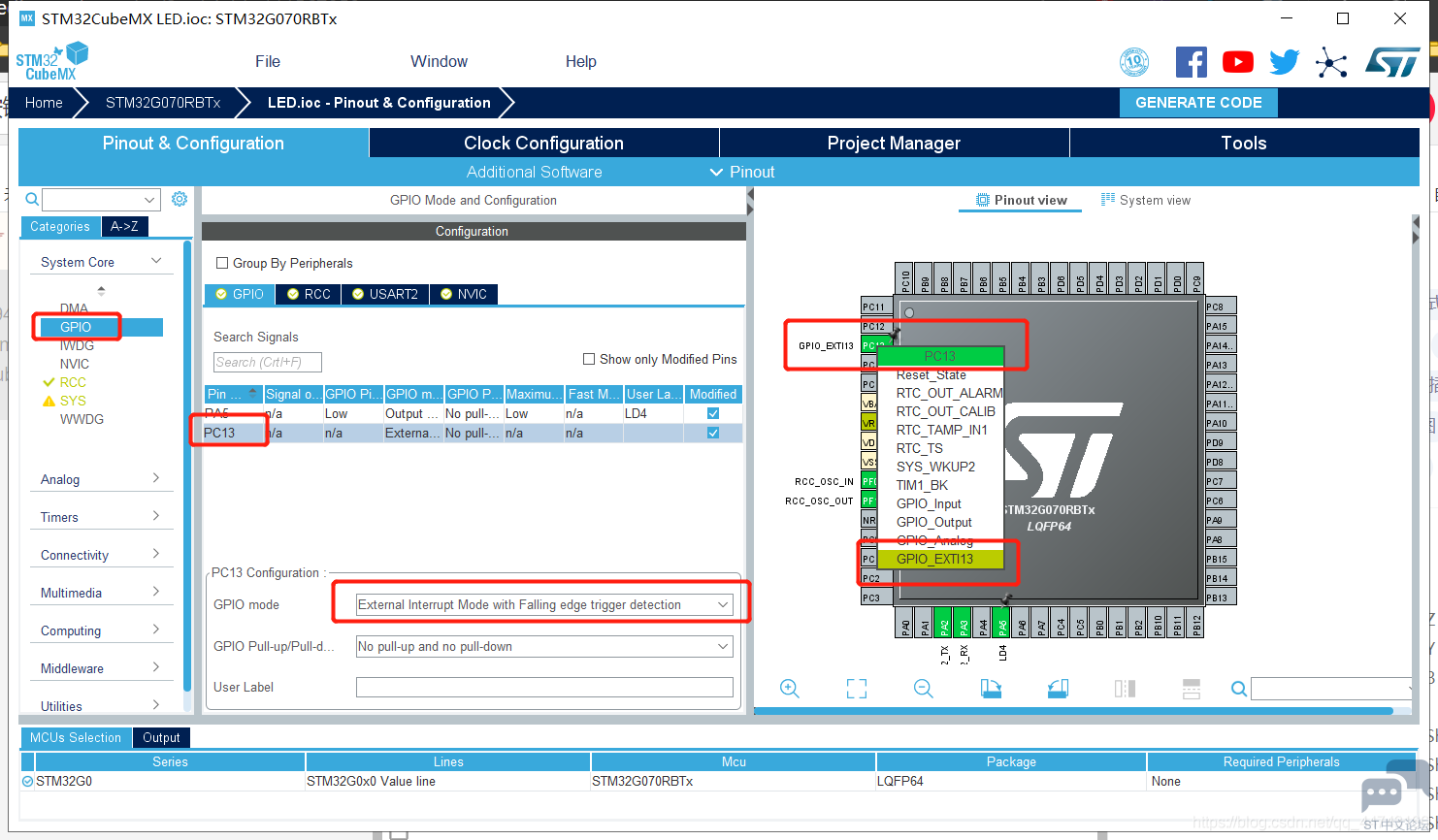

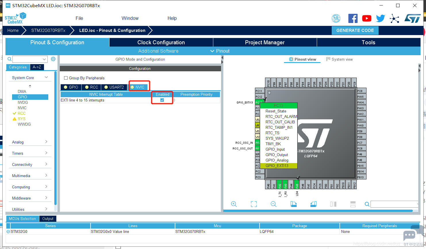

- }/ f( F1 e8 ?/ t% q: X) @CubeMX配置
: z: G! U4 T- i* J选择右侧GPIO,引脚不好找可在搜索框搜索PC13,单击选择GPIO_EXTI13,GPIO模式配置为下降沿触发,最后使能外部中断: S& t# k0 a& i! {  k# F% w: w

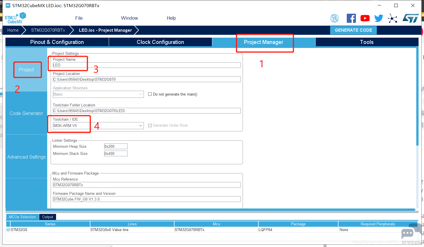

生成工程
$ Y4 g  Y" {: F5 M2 |+ P进入Project Manager,点击右侧Project输入工程名,选择开发环境MDK ARM V5(即Keil 5)
) T  E  @: w* Y* D5 Y( w. u8 ^  T2 s" {
7 r1 Z7 o& F% C0 a

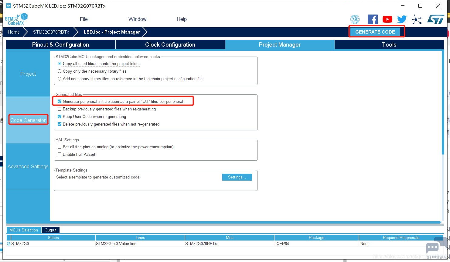

9 |3 ?) D( ^3 N" w8 E0 ?- n, M进入Code Generator,勾选为外设配置生成单独的.c/.h文件,最后点击右上角的生成代码即可- ~1 B2 W( a# S5 G* k

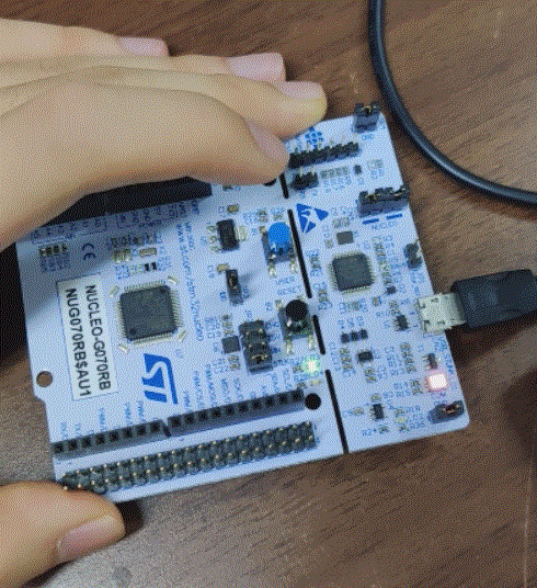

实验现象6 p1 D) j% y1 S" K- c; u
编译、运行、下载后,现象如图
