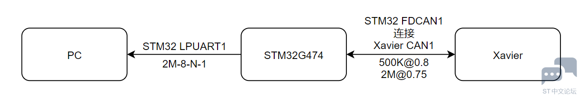

本篇用起来, 连接关系如下:
+ u0 a3 M. P- z' b+ T
8 }5 g2 @' T, h( C5 W4 ?% D
" \; M: p, m8 @3 z
# m9 |* z1 @3 o8 U5 p3 U( }* J% Z+ Y1 FCAN收发器均选用支持2M及以上CANFD的收发器, LPUART到PC用STLINK连接.# Q" U- ~0 d4 Y/ i  |% {5 D1 P

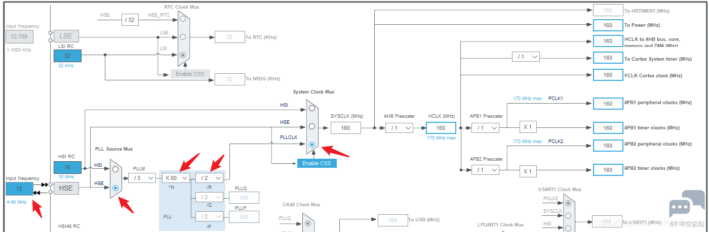

( ?# s# Z+ b' n! c# vClock Configuration(我板子上用的外部12M晶振, 主频配置成160MHz, FDCAN的时钟来自PCLK1=160MHz):
$ F( o, ]& z( d1 E  l: p) W4 v7 g
: Q5 \6 ~, z+ c4 S& I
* g+ i" k6 J1 q6 Z+ p4 Z- v$ o5 k$ n- L

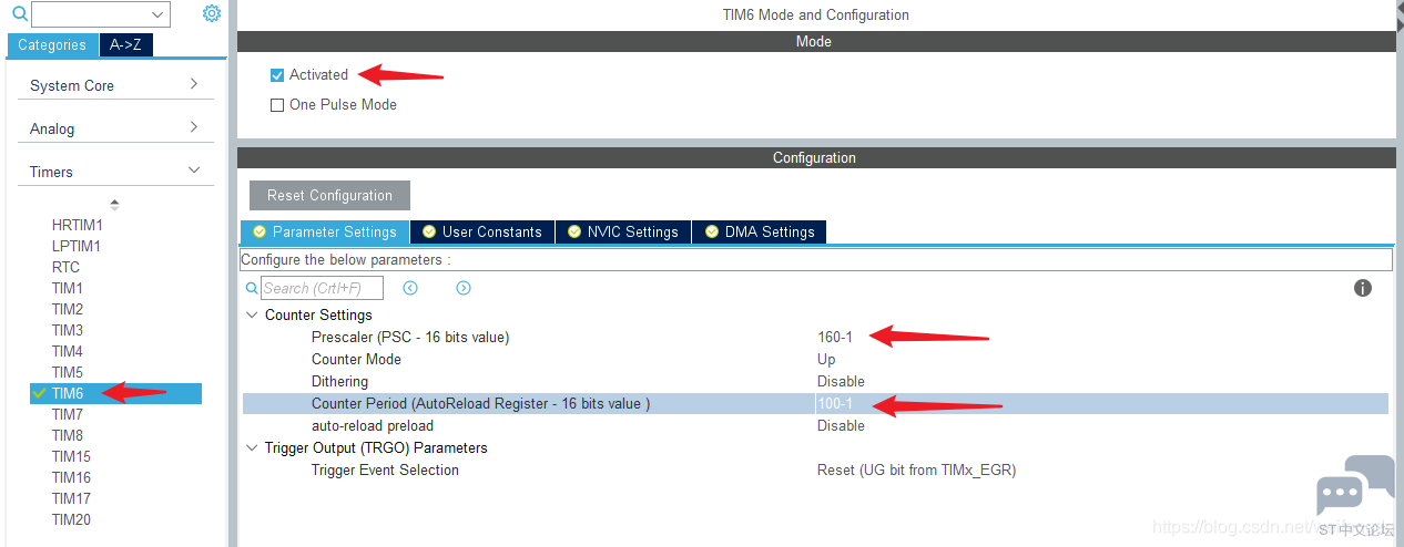

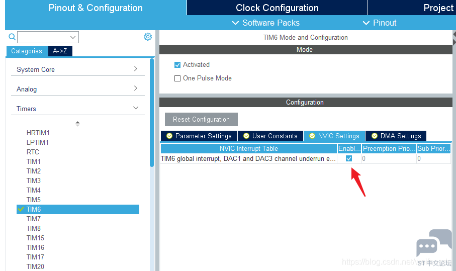

开启100us定时器中断: Pinout & Configuration -> Timers -> TIM6 -> 勾选Activated, Prescaler设置为160-1, Counter Period设置为100-1 -> 勾选TIM6中断:
& N: M6 E) P( a0 i7 F' Z2 \9 p# a; W5 o+ R- _% t, ~
$ x5 m# V: E, Z7 y
8 ?& s; @; }% E
# l! O/ g8 r6 U1 j
8 n+ C$ n7 q8 t2 P1 w1 s

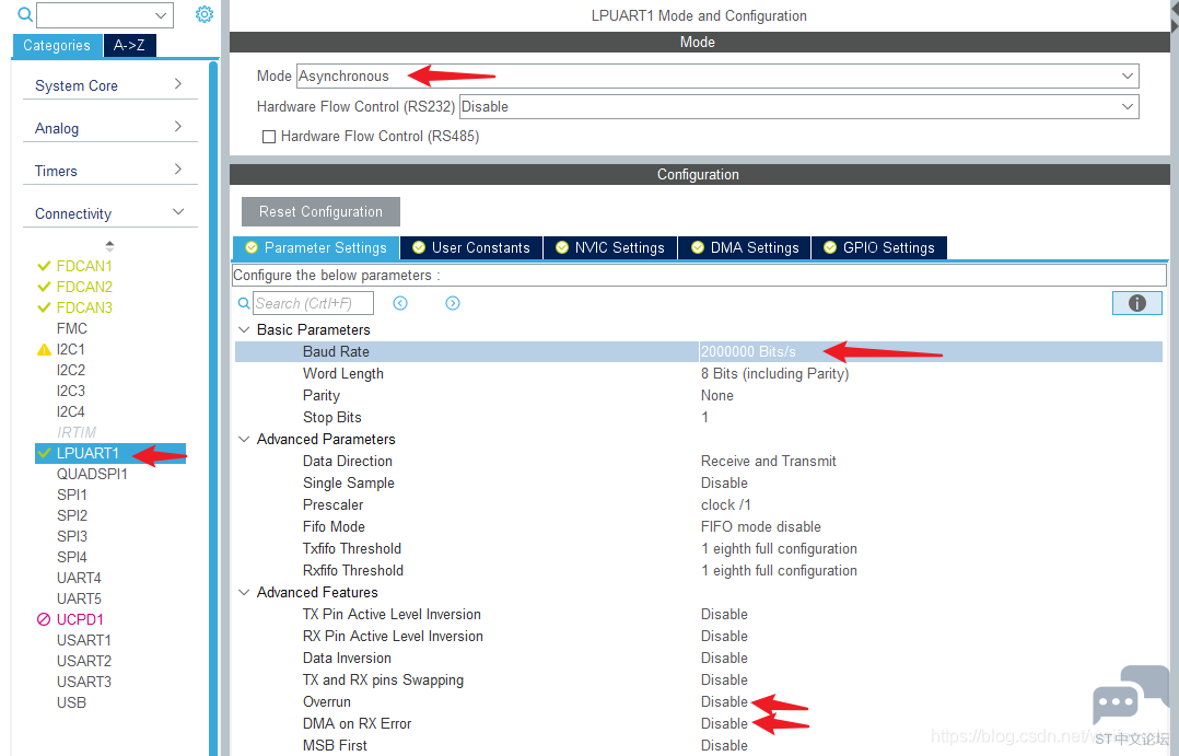

LPUART1配置: Pinout & Configuration -> Connectivity -> LPUART1 -> Mode选择异步Asynchronous, 关闭 Overrun 和 DMA on RX Error, 波特率配置为2M-8-N-1:" L" g7 a  a+ e1 M2 X3 m
0 f( Y3 f( |* S: d6 E$ c7 n
  F; R- Y6 ^- \% m, S& X) f
! o3 S' \! ~/ U0 r4 P1 U7 [

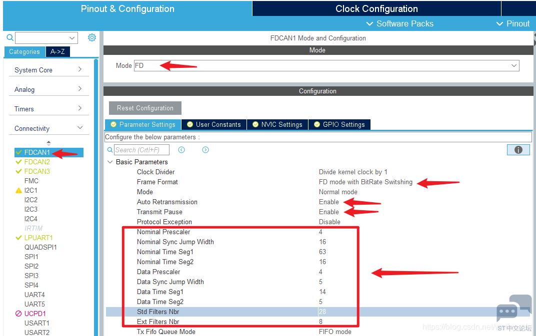

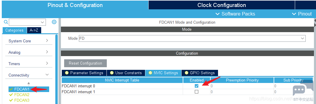

FDCAN1配置: Pinout & Configuration -> Connectivity -> FDCAN1, Mode选择FD, Frame Format设置FD mode with BirRate Switshing启用位速率变换, Auto Retransmission设置为Enable开启自动重传, Trasmit Pause设置为Enable开启传输暂停, 速率和采样点设置参考上一篇 STM32 CANFD 基础知识的位时间和采样点小节, Nominal仲裁段设置500Kbit/s(160M/NPre/(1+NTSeg1+NTSeg2) = 160M/4/(1+63+16) = 500Kbit/s), 采样点0.8((1+NTSeg1)/(1+NTSeg1+NTSeg2)=64/80=0.8); Data数据段设置为2Mbit/s((160M/DPre/(1+DTSeg1+DTSeg2) = 160M/4/(1+63+16) = 500Kbit/s)), 采样点0.75((1+DTSeg1)/(1+DTSeg1+DTSeg2)=15/20=0.75), Std Filter Nbr标准帧过滤器数量直接设为最大28, Ext Filters Nbr扩展帧滤波器数量直接设为最大8(虽然后面并没有全用上), 勾选FDCAN1 interrupt 0中断, 引脚也从默认调整到板子上用的引脚PD0/PD1:4 u7 n0 b' ^. F
: R' \# J/ f! w8 o
4 ^& j/ d6 Z& R5 ~# K3 R7 i7 o$ d0 r
4 a6 T# W7 {% h/ @. t
7 s1 T' s2 l/ T8 V' J. F7 h7 s" n1 q! a# K

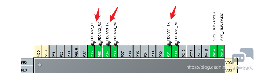

FDCAN2, FDCAN3的设置同FDCAN1, 注意引脚要从默认改为板子上用的, 最终引脚位置为:
# C6 B/ c# i9 i
( z1 s2 ^( F7 _% @
6 o7 N8 @  [. h; K1 K6 K3 T2 k' v. }6 T

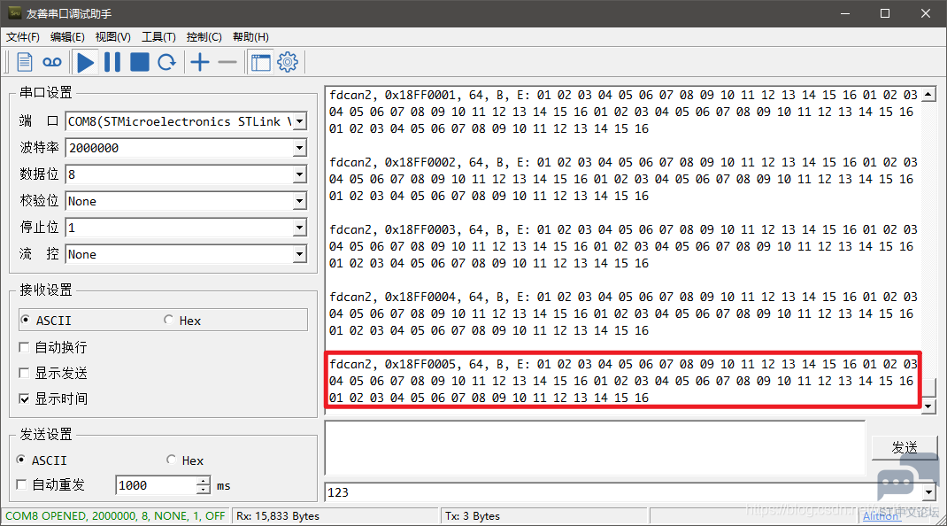

新消息接收处理
, ~6 x6 A$ j$ j! t  O: E6 \9 B直接把接收的消息通过2M波特率的串口打印出来.

注意注释中 RxHeader.DataLength => can_dlc 的对应关系.) s' a; Y+ Z% C8 T' w, T
, ^* n. Q& o# H% f4 l
示例如图:
: n. G) h- J/ ^& o" T5 j6 s' H0 y4 g* L& [+ _7 Q" j; n1 F
/ H( e6 X* I* e8 v+ u0 l/ C' v1 {8 W- t
图中消息来自fdcan2, can_id为0x18FF0005, 64字节数据, 开启了BRS和ESI, :后面是64字节的十六进制数据.1 T7 z' ]$ h3 N, r4 ^
) g- C1 R( _) F
printf还是比较耗时间的, 这里仅做低负载下的演示, 实际使用不建议中断中这么搞.0 }" W0 R9 m1 q- R$ E

使用Xavier配合测试一下
4 T4 M) P- O- s. S, M把STM32的FDCAN1连到Xavier的CAN1上, Xavier CAN1设置:
$ D. B5 b* y% U. l/ G4 O

5 O( U1 Z+ f1 N: `9 p: t1 I, u7 ^使用 candump -ta -x can1 >24.dat, 这里-ta显示绝对时间, 然后下载STM32程序运行, 上面的6000帧数据全部存到24.dat文件中了, 共计6000行, 这里截取首尾部分显示:
  E* G9 `$ X: X# K; M
' B/ n) E0 Z) m
  1. (1613988959.105805)  can1  RX B -  123  [64]  00 00 02 03 04 05 06 07 08 09 0A 0B 0C 0D 0E 0F 10 11 12 13 14 15 16 17 18 19 1A 1B 1C 1D 1E 1F 20 21 22 23 24 25 26 27 28 29 2A 2B 2C 2D 2E 2F 30 31 32 33 34 35 36 37 38 39 3A 3B 3C 3D 3E 3F
    5 M) a) i$ O0 C$ \2 q' b
  2. (1613988959.106191)  can1  RX B -  124  [64]  00 00 02 03 04 05 06 07 08 09 0A 0B 0C 0D 0E 0F 10 11 12 13 14 15 16 17 18 19 1A 1B 1C 1D 1E 1F 20 21 22 23 24 25 26 27 28 29 2A 2B 2C 2D 2E 2F 30 31 32 33 34 35 36 37 38 39 3A 3B 3C 3D 3E 3F  ?4 H! y/ x, V8 O
  3. (1613988959.106609)  can1  RX B -  125  [64]  00 00 02 03 04 05 06 07 08 09 0A 0B 0C 0D 0E 0F 10 11 12 13 14 15 16 17 18 19 1A 1B 1C 1D 1E 1F 20 21 22 23 24 25 26 27 28 29 2A 2B 2C 2D 2E 2F 30 31 32 33 34 35 36 37 38 39 3A 3B 3C 3D 3E 3F
    0 Z1 a/ O1 v7 x& _" w7 N' G
  4. (1613988959.107337)  can1  RX B -  12345678  [64]  00 00 02 03 04 05 06 07 08 09 0A 0B 0C 0D 0E 0F 10 11 12 13 14 15 16 17 18 19 1A 1B 1C 1D 1E 1F 20 21 22 23 24 25 26 27 28 29 2A 2B 2C 2D 2E 2F 30 31 32 33 34 35 36 37 38 39 3A 3B 3C 3D 3E 3F: V$ X# s9 T2 ]5 c, r- |& G
  5. (1613988959.107865)  can1  RX B -  12345679  [64]  00 00 02 03 04 05 06 07 08 09 0A 0B 0C 0D 0E 0F 10 11 12 13 14 15 16 17 18 19 1A 1B 1C 1D 1E 1F 20 21 22 23 24 25 26 27 28 29 2A 2B 2C 2D 2E 2F 30 31 32 33 34 35 36 37 38 39 3A 3B 3C 3D 3E 3F; W6 ?: `% _  f/ J. O
  6. (1613988959.108332)  can1  RX B -  1234567A  [64]  00 00 02 03 04 05 06 07 08 09 0A 0B 0C 0D 0E 0F 10 11 12 13 14 15 16 17 18 19 1A 1B 1C 1D 1E 1F 20 21 22 23 24 25 26 27 28 29 2A 2B 2C 2D 2E 2F 30 31 32 33 34 35 36 37 38 39 3A 3B 3C 3D 3E 3F
    ; W7 x8 t' C7 P% B1 m! M# j* x
  7. (1613988959.115791)  can1  RX B -       123  [64]  00 01 02 03 04 05 06 07 08 09 0A 0B 0C 0D 0E 0F 10 11 12 13 14 15 16 17 18 19 1A 1B 1C 1D 1E 1F 20 21 22 23 24 25 26 27 28 29 2A 2B 2C 2D 2E 2F 30 31 32 33 34 35 36 37 38 39 3A 3B 3C 3D 3E 3F$ k  J4 a8 C$ c( z  y# m! N8 Y9 K5 z
  8. (1613988959.116215)  can1  RX B -       124  [64]  00 01 02 03 04 05 06 07 08 09 0A 0B 0C 0D 0E 0F 10 11 12 13 14 15 16 17 18 19 1A 1B 1C 1D 1E 1F 20 21 22 23 24 25 26 27 28 29 2A 2B 2C 2D 2E 2F 30 31 32 33 34 35 36 37 38 39 3A 3B 3C 3D 3E 3F# [; [' P( {4 @  U: C
  9. : a9 K* R8 T5 M! n+ z. j# s& w
  10. ... 3 G7 ]7 ]$ Y1 g' \1 [/ I
  11. ; S5 p+ v9 k" v1 a# b% C3 j
  12. (1613988969.087131)  can1  RX B E  12345678  [64]  03 E6 02 03 04 05 06 07 08 09 0A 0B 0C 0D 0E 0F 10 11 12 13 14 15 16 17 18 19 1A 1B 1C 1D 1E 1F 20 21 22 23 24 25 26 27 28 29 2A 2B 2C 2D 2E 2F 30 31 32 33 34 35 36 37 38 39 3A 3B 3C 3D 3E 3F
    , ^, g/ K9 O! a. Q& a) V/ E: z
  13. (1613988969.087612)  can1  RX B E  12345679  [64]  03 E6 02 03 04 05 06 07 08 09 0A 0B 0C 0D 0E 0F 10 11 12 13 14 15 16 17 18 19 1A 1B 1C 1D 1E 1F 20 21 22 23 24 25 26 27 28 29 2A 2B 2C 2D 2E 2F 30 31 32 33 34 35 36 37 38 39 3A 3B 3C 3D 3E 3F7 q5 ]- I# i% x! O: Q! n; p& a7 z; B
  14. (1613988969.088160)  can1  RX B E  1234567A  [64]  03 E6 02 03 04 05 06 07 08 09 0A 0B 0C 0D 0E 0F 10 11 12 13 14 15 16 17 18 19 1A 1B 1C 1D 1E 1F 20 21 22 23 24 25 26 27 28 29 2A 2B 2C 2D 2E 2F 30 31 32 33 34 35 36 37 38 39 3A 3B 3C 3D 3E 3F
    ' C: G4 |. n) k+ \) K- @9 C
  15. (1613988969.095802)  can1  RX B E       123  [64]  03 E7 02 03 04 05 06 07 08 09 0A 0B 0C 0D 0E 0F 10 11 12 13 14 15 16 17 18 19 1A 1B 1C 1D 1E 1F 20 21 22 23 24 25 26 27 28 29 2A 2B 2C 2D 2E 2F 30 31 32 33 34 35 36 37 38 39 3A 3B 3C 3D 3E 3F& ?! m+ d1 w! u1 n+ _- y; D$ r& K
  16. (1613988969.095935)  can1  RX B E       124  [64]  03 E7 02 03 04 05 06 07 08 09 0A 0B 0C 0D 0E 0F 10 11 12 13 14 15 16 17 18 19 1A 1B 1C 1D 1E 1F 20 21 22 23 24 25 26 27 28 29 2A 2B 2C 2D 2E 2F 30 31 32 33 34 35 36 37 38 39 3A 3B 3C 3D 3E 3F
    : U. |% s+ K( j- v% g2 e6 X
  17. (1613988969.096294)  can1  RX B E       125  [64]  03 E7 02 03 04 05 06 07 08 09 0A 0B 0C 0D 0E 0F 10 11 12 13 14 15 16 17 18 19 1A 1B 1C 1D 1E 1F 20 21 22 23 24 25 26 27 28 29 2A 2B 2C 2D 2E 2F 30 31 32 33 34 35 36 37 38 39 3A 3B 3C 3D 3E 3F& ]5 d% p" \! e# ?& h
  18. (1613988969.097116)  can1  RX B E  12345678  [64]  03 E7 02 03 04 05 06 07 08 09 0A 0B 0C 0D 0E 0F 10 11 12 13 14 15 16 17 18 19 1A 1B 1C 1D 1E 1F 20 21 22 23 24 25 26 27 28 29 2A 2B 2C 2D 2E 2F 30 31 32 33 34 35 36 37 38 39 3A 3B 3C 3D 3E 3F
    - F: }  _' |! ~0 d& u6 b4 P' w
  19. (1613988969.097604)  can1  RX B E  12345679  [64]  03 E7 02 03 04 05 06 07 08 09 0A 0B 0C 0D 0E 0F 10 11 12 13 14 15 16 17 18 19 1A 1B 1C 1D 1E 1F 20 21 22 23 24 25 26 27 28 29 2A 2B 2C 2D 2E 2F 30 31 32 33 34 35 36 37 38 39 3A 3B 3C 3D 3E 3F& W1 l* l) s0 L, T: N
  20. (1613988969.098102)  can1  RX B E  1234567A  [64]  03 E7 02 03 04 05 06 07 08 09 0A 0B 0C 0D 0E 0F 10 11 12 13 14 15 16 17 18 19 1A 1B 1C 1D 1E 1F 20 21 22 23 24 25 26 27 28 29 2A 2B 2C 2D 2E 2F 30 31 32 33 34 35 36 37 38 39 3A 3B 3C 3D 3E 3F
; Q& D9 ^$ t: s, B这里前三行的格式问题, ESI的404行之前是-, 404行及以后是E, 暂时不解. 其它正常, ID顺序和数据都对得上.. ?8 n. T: k$ [( A+ E% D
; V( ~$ H4 U: n4 T1 JXavier发送脚本, ##后面的3表示开启BRS和ESI:9 y6 C9 ~. m# X/ T
5 z8 d! g* j( {9 ^* I- ^
  1. #!/bin/sh2 I; X- w4 f+ v* D( l( a+ N9 j
  2. ) V' G9 ]1 t0 U4 b( y' c
  3. while true; do
    ) r- B! O+ W, v- b* W# |
  4.     cansend can1 18FF0001##3.01.02.03.04.05.06.07.08.09.10.11.12.13.14.15.16.01.02.03.04.05.06.07.08.09.10.11.12.13.14.15.16.01.02.03.04.05.06.07.08.09.10.11.12.13.14.15.16.01.02.03.04.05.06.07.08.09.10.11.12.13.14.15.16
    ' {+ v- F( i+ G4 F
  5.     cansend can1 18FF0002##3.01.02.03.04.05.06.07.08.09.10.11.12.13.14.15.16.01.02.03.04.05.06.07.08.09.10.11.12.13.14.15.16.01.02.03.04.05.06.07.08.09.10.11.12.13.14.15.16.01.02.03.04.05.06.07.08.09.10.11.12.13.14.15.16
    ) s* q+ v9 y% @! Z* }. Y4 }+ i
  6.     cansend can1 18FF0003##3.01.02.03.04.05.06.07.08.09.10.11.12.13.14.15.16.01.02.03.04.05.06.07.08.09.10.11.12.13.14.15.16.01.02.03.04.05.06.07.08.09.10.11.12.13.14.15.16.01.02.03.04.05.06.07.08.09.10.11.12.13.14.15.16  3 N, E( m2 I: S8 f2 A0 ]
  7.     cansend can1 18FF0004##3.01.02.03.04.05.06.07.08.09.10.11.12.13.14.15.16.01.02.03.04.05.06.07.08.09.10.11.12.13.14.15.16.01.02.03.04.05.06.07.08.09.10.11.12.13.14.15.16.01.02.03.04.05.06.07.08.09.10.11.12.13.14.15.16
    0 p& l1 R  r, B/ t3 c2 z. a0 M
  8.     cansend can1 18FF0005##3.01.02.03.04.05.06.07.08.09.10.11.12.13.14.15.16.01.02.03.04.05.06.07.08.09.10.11.12.13.14.15.16.01.02.03.04.05.06.07.08.09.10.11.12.13.14.15.16.01.02.03.04.05.06.07.08.09.10.11.12.13.14.15.16% J/ b  k3 Z3 Q) L# J( N# y
  9.     cansend can1 18FF0006##3.01.02.03.04.05.06.07.08.09.10.11.12.13.14.15.16.01.02.03.04.05.06.07.08.09.10.11.12.13.14.15.16.01.02.03.04.05.06.07.08.09.10.11.12.13.14.15.16.01.02.03.04.05.06.07.08.09.10.11.12.13.14.15.16  + f$ m- s/ d5 T7 a# ^- _$ E
  10.     sleep 0.01- k! V0 D5 F- }0 w. F
  11. done
* m# z! D! L: L可以在LPUART1串口中看到收到的数据, 如上面 新消息接收处理 小节配图.
