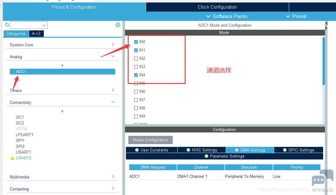

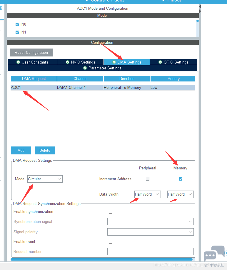

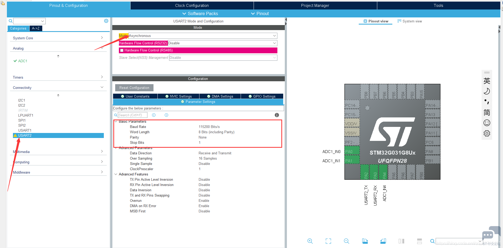

3 C- |2 k9 D( B1 s$ e一、USART配置5 M2 I1 N# H1 Q2 |$ Y
" `. z  v; N  l0 A. G
- q0 f' t! L* n  n

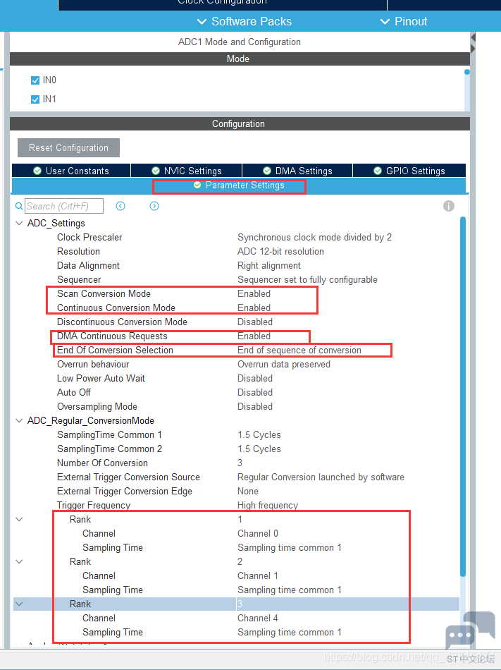

7 l: J4 C4 S" K" b+ \( B二、ADC配置
* Z$ K  w& Z. A) f: D1 D; O3 l% \- z& ?
  f+ [3 |& ?" ?4 Y7 \* E+ p
+ {+ Z: ?2 x0 J
. d5 K+ B( u* Y/ W# C7 c# z% @: X6 \% o6 x5 {
6 c# {% C+ Z8 o* _+ K7 o
1 U# l# K1 Q  a( B! @配置完成后,生成代码即可。。。
/ v' y0 }7 E0 u# I) c: d7 v* ?$ ]! V3 Q# T
