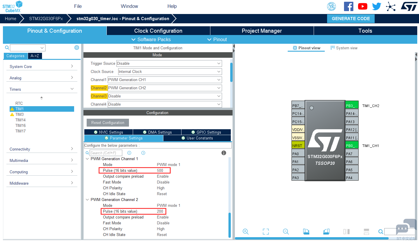

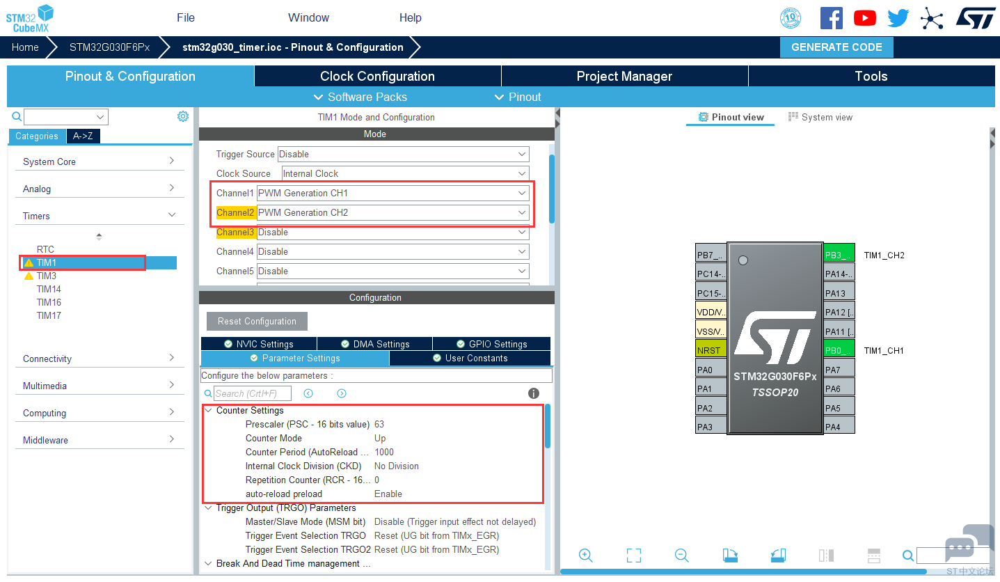

; \3 `, u5 z% S配置定时器1的通道1和通道2 产生PWM;5 t6 _# z: {# ?: Z( t( u4 V
设置定时器1的主频:设置了( 63 + 1) 分频即定时器主频为1M
7 y6 I4 H( C) s$ X% x- k% s$ {$ O设置PWM定时的周期计数为 1000 即 1000HZ

设置通道一 翻转的计数值为 500 即占空比为 50%/ w2 j2 K: @" v& Q, X+ R
设置通道二 翻转的计数值为 200 即占空比为 20%

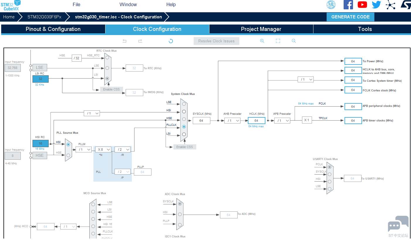

使用内部高速时钟,将主频倍频到64MHZ! j/ z8 E9 [. ?
6 {  ^0 u* j3 R$ H. q

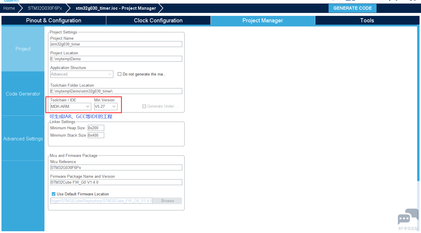

配置工程相关选项

4 ]1 k6 N+ }  a$ p配置完成后点击右上角 GENERATE CODE完成工程的创建
7 G/ L* S+ W) J, y: `& ]" E; H, Q+ {/ u* V) o; ^9 x
