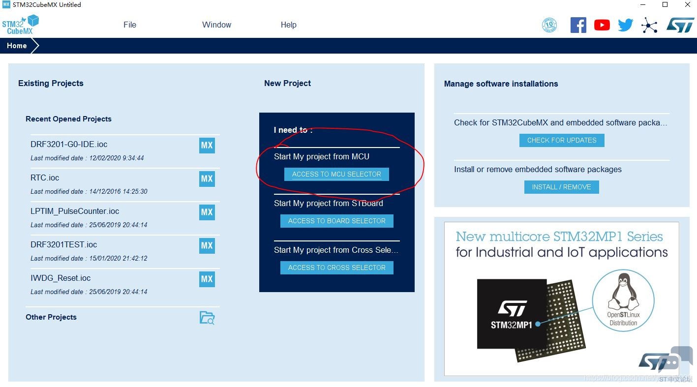

1,打开CubeMX以后,选“通过MCU选择器来建立新项目”9 e5 S* l" ^9 Q) D1 C
' O; P/ b3 L: p# t
- k. E' p1 u( E) Y$ K6 P! N8 `
好像有点慢,要耐心等待一下
7 s: y( e: Q, q0 }" m6 j6 W( l找到STM32G031C8,并开始项目* t5 Q3 C8 Q0 m3 J  S

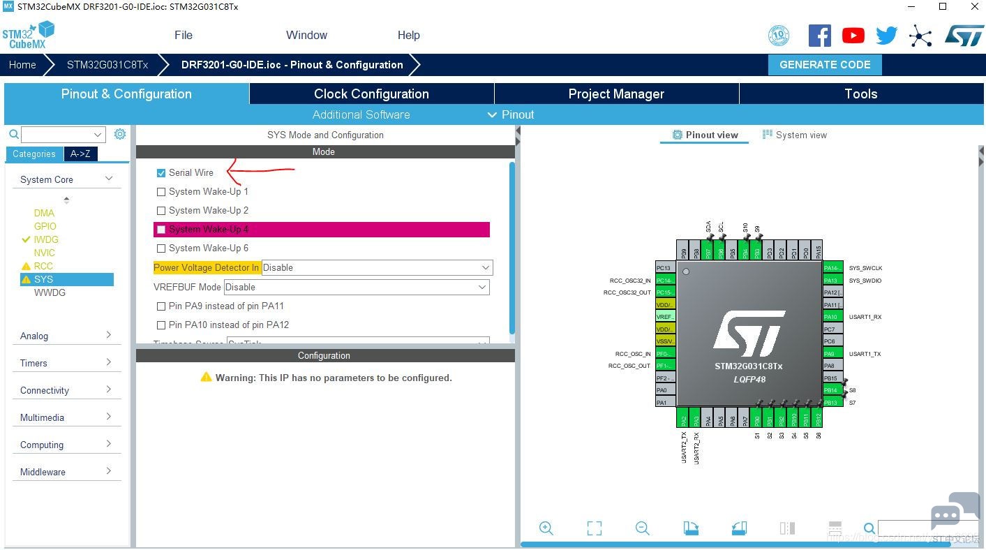

2,System Core部分:
  ?( u* Q4 b$ H' lSYS:选“Serial Wire”,这个是调试接口(二线调试口:SWCLK、SWDIO),一定要的,不然你的ST-LINK就连不上单片机了9 a# U$ B8 a' R( f

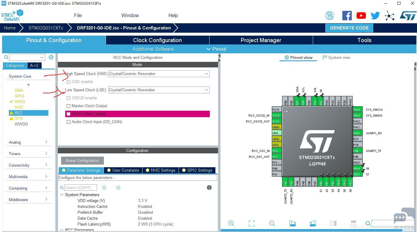

RCC:是晶振,都选外部晶振:

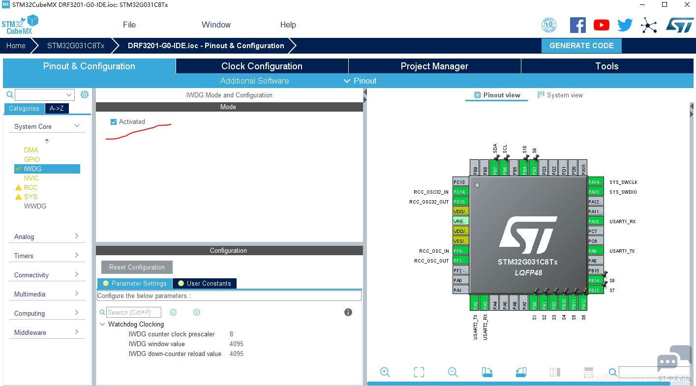

IWDG:独立看门狗,这个需要的,先使能,生成项目后,先把它注稀掉,不然不好调试,这个以后再讲

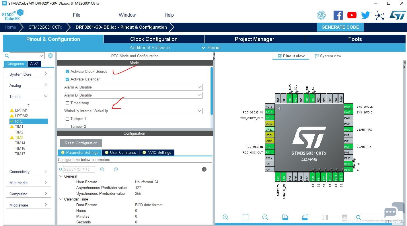

5 n( Q6 a3 s' URTC:实时时钟,我们先使能,并且打开“internal Wake UP”,这个主要用于低功耗的时候计时,设定MCU进入低功耗以后,设定RTC开始计时及时间间隔,RTC计时到了以后,会产生一个内部中断,这个中断会立即唤醒MCU,MCU立即从下一条程序开始执行,可以说STM32的低功耗还是很容易做的。

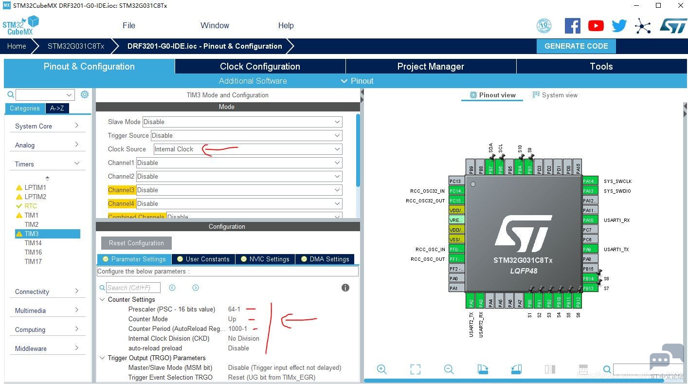

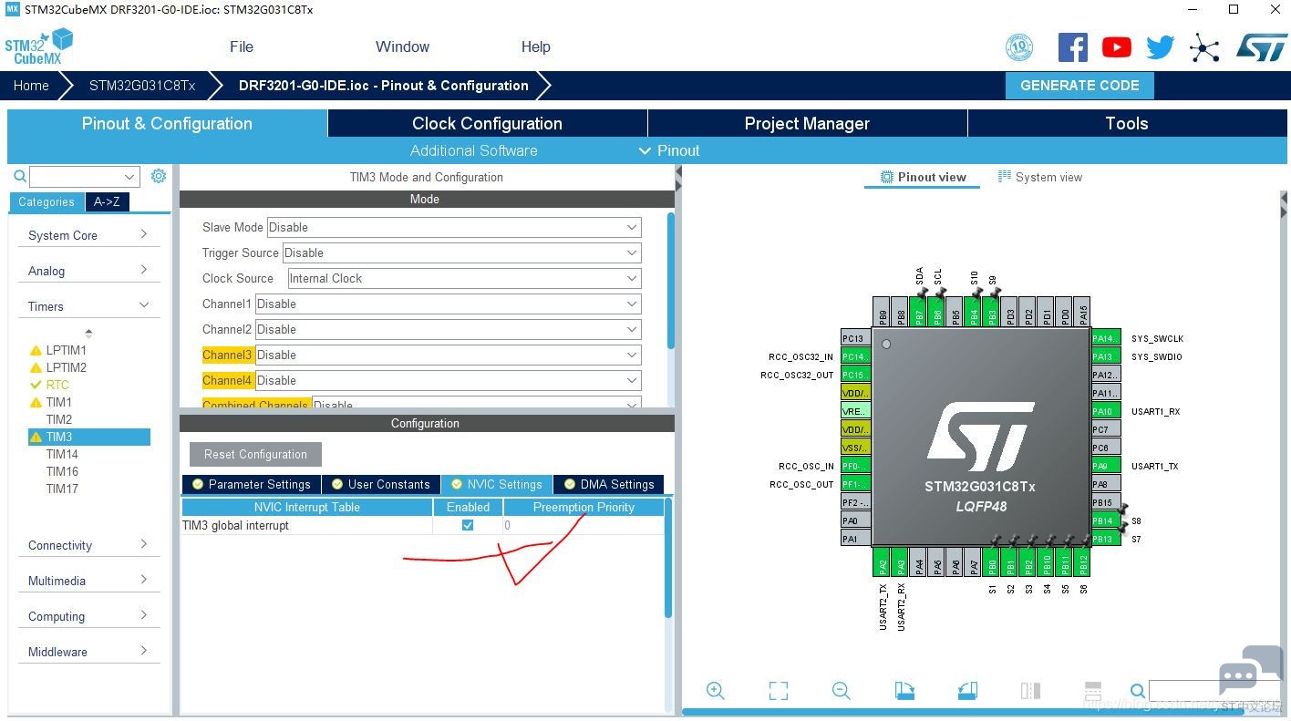

" D! J5 t/ I3 T( _) ?+ N$ GTimer3: 是一个16位的计时器,我们这里打开它,并让它1MS产生一次中断。有2个用途:1,用于串口接收,当串口收到一个字节时,打开收到数据标志,TIMER3的每MS中断计时一次,如果连续6次中断没有新的串口数据,则说明串口数据接收完毕,进入数据处理程序;2,用于内部事件(EVENT)的计时,一般延时都采用HAL_Delay(),但是这个是阻塞式的,MCU在延时的时候做不了其它的工作,如果利用Timer的中断计时,计时到了以后,再置位时间标志,在主程序里面再处理相关事件,则快而且不浪费时间。8 N4 [7 ^9 _# J
我们主系统时钟是64M,如图设置,并且要打开Timer3的中断

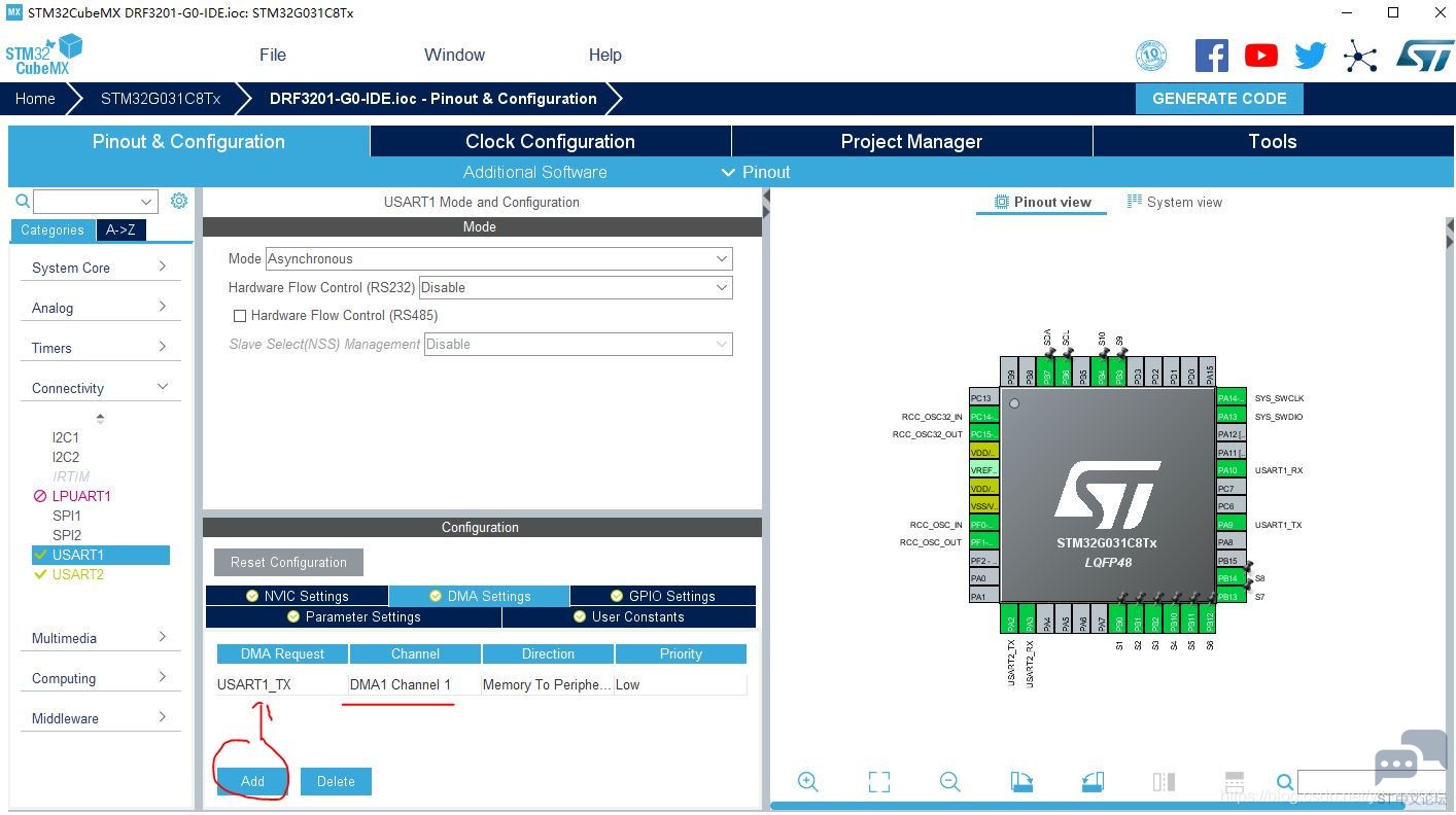

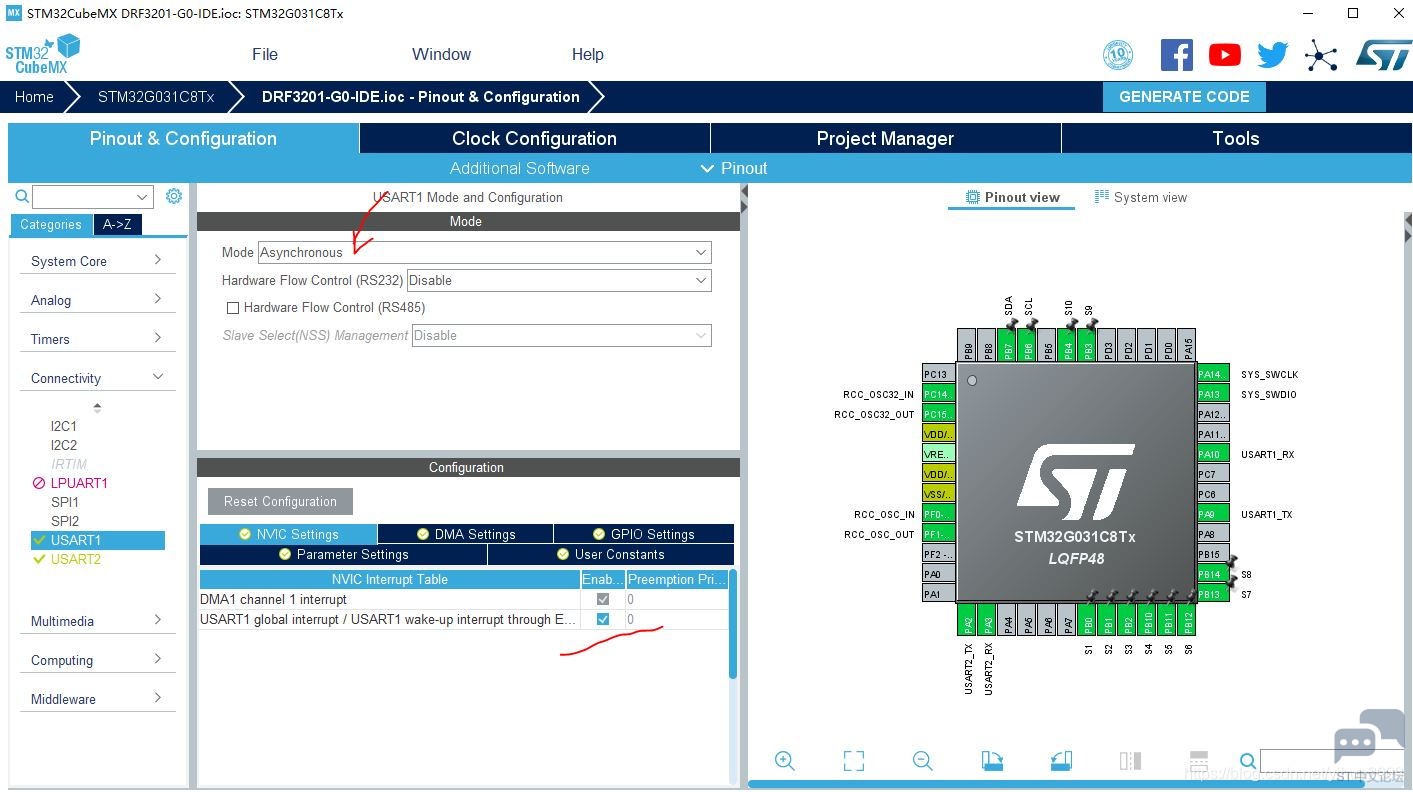

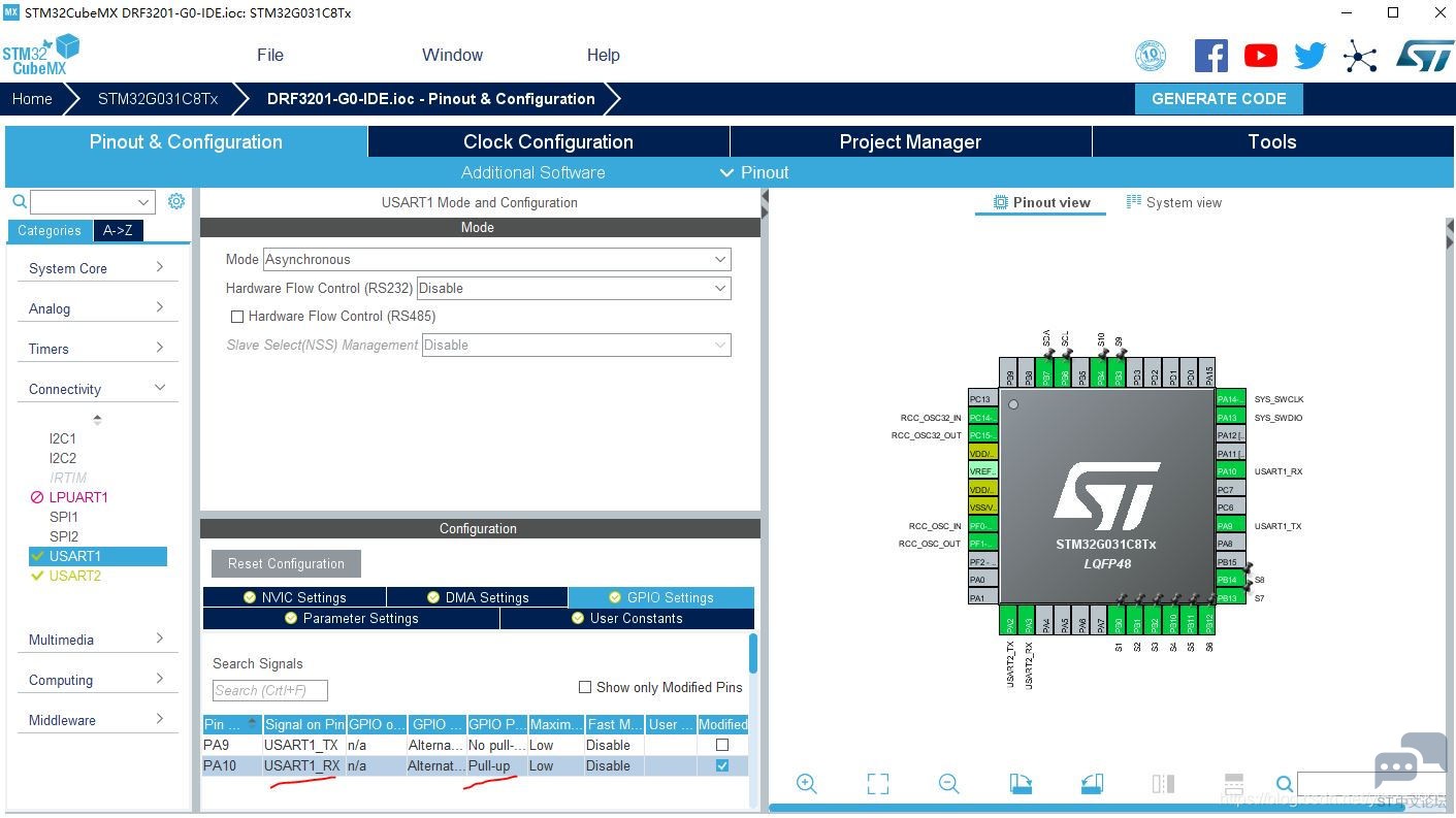

UART1的设置:1,使能UART1,2,打开UART1的中断(NVIC)3,添加UART1_TX为DMA发送,我这里比较喜欢DMA发送,只要给出发送指令后,就不要管了,因为DMA是自动的;4,在GPIO Setting里面,将UART1的RX设定为内部上拉(PULL UP)
9 E1 _1 s1 @8 gUART2的设置可以按照UART1。如果UART2没有用到,UART2的RX可以不用设定内部上拉,这样在低功耗的时候更省电0 U: b  {  f; S$ w3 f

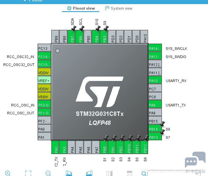

5,建立IO口% ]' K  L% j3 Y8 f1 B4 o
鼠标点击对应的IO口,选择IO的性质,然后鼠标右键点击,输入“Enter User Label”,这个很重要,后面的源程序比较好管理

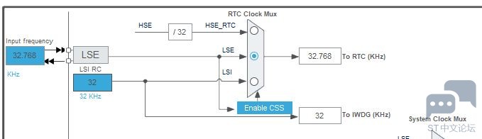

( P5 A. x! D& j9 g  L; H  t32.768KHz提供给RTC,IWDG由内部低速RC提供2 `+ B( A' [; M8 l

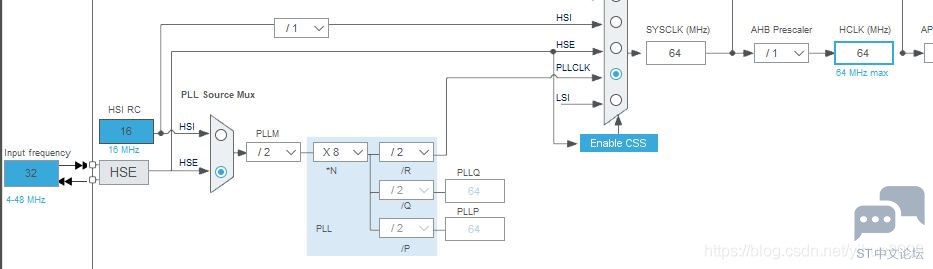

外部32M晶振,经过PLL后达到总线频率64MHz1 j9 R) P! d% a3 C

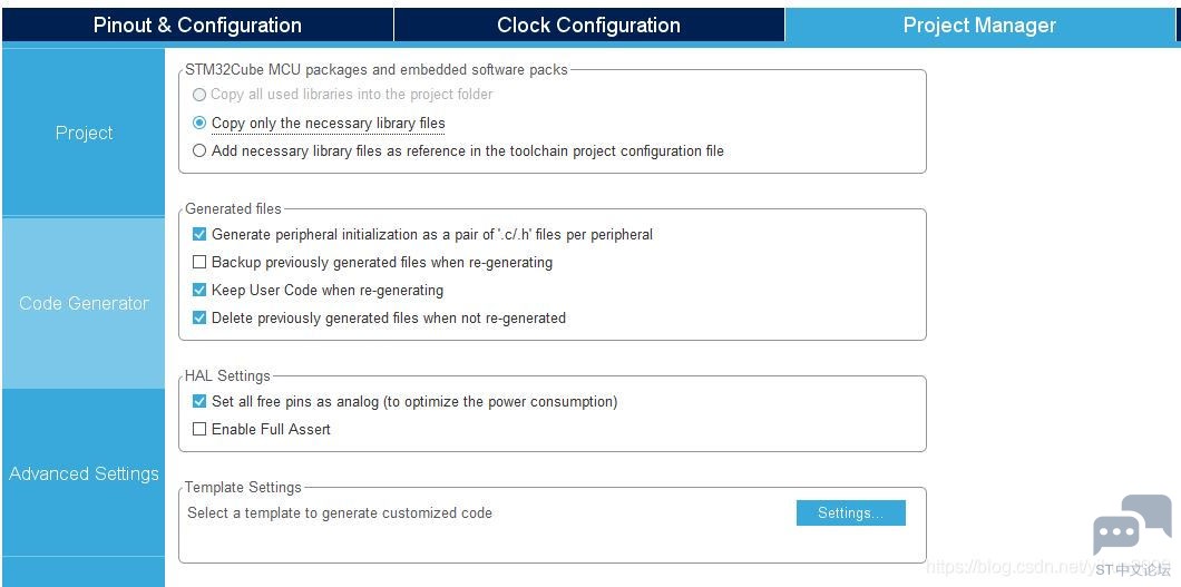

0 Z  T# ]' x# x7 t7,项目管理

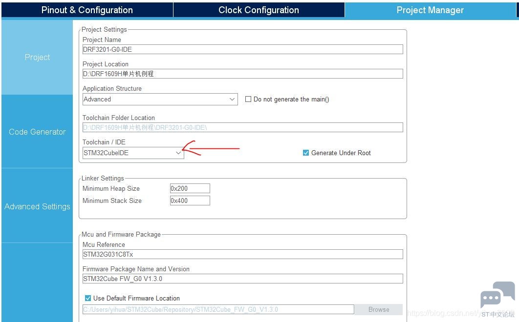

* j. a6 l& A- f$ }7 a2 A& |6 ^项目的路径及名称,按照自己的要求0 x* {5 H! a/ ~0 Z+ V
需要注意的是,我们这里选STM32Cube IDE作为编译、调试环境
9 l3 r0 J2 K9 n& S7 X$ O& ^7 W+ w0 ?: n
5 A8 U: T$ d' i" L+ Y

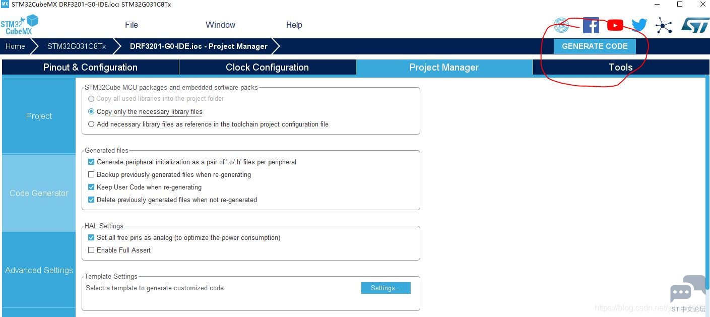

在Code Genarator里面,把这几个勾上,特别是把没有用到的IO口设置为Analog口,这样可以更省电。
' g/ l% {& Z! }! B2 C- i! M/ {! E8 L# d* }
; v  }; E: c) H4 u8 M5 u8,生成项目源程序# B1 q2 l+ w2 `
点击“GENERATE CODE”生成项目源程序,最后记得保存项目文件
