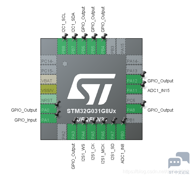

使用STM32CubeMX生成代码。配置ADC引脚,PB0为ADC1_8,PA11[PA9]为ADC1_15.
