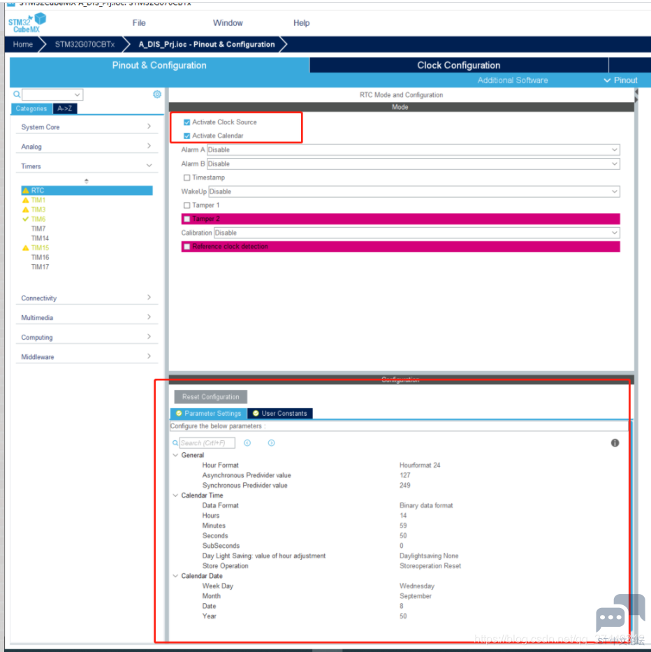

( ?8 c9 w5 P$ w# L; f  q2 N. r一、STM32CubeMX配置如下:

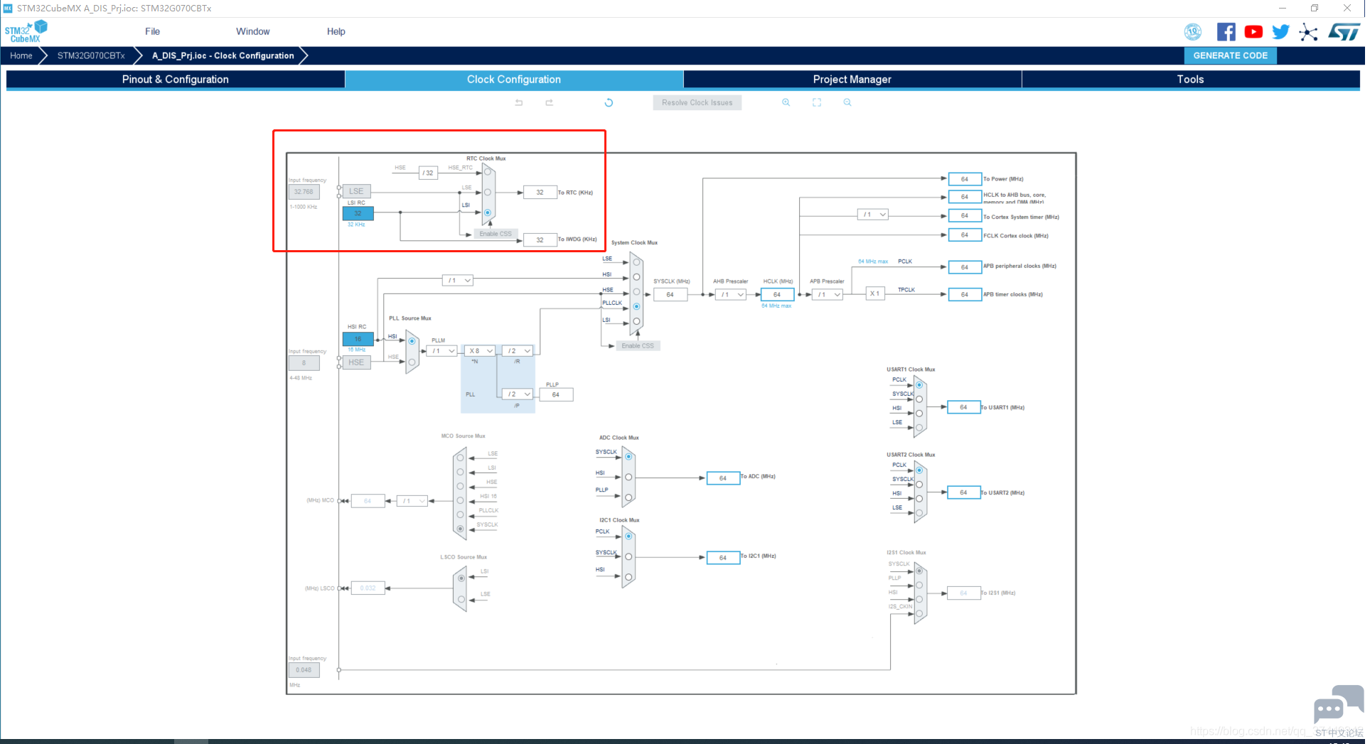

% ~! S- A& `4 Z# F4 X1.时钟树配置:
' s; l9 f& O% D2 j因为板子没有外部RTC晶振,所以只能使用内部32KHz晶振,时钟树配置如下:

2.RTC配置:

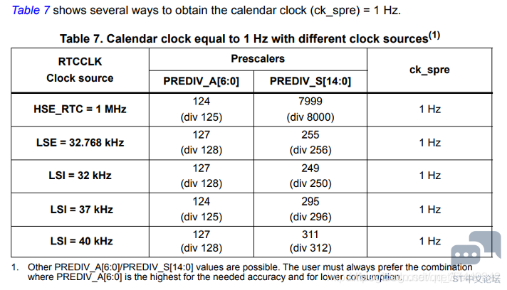

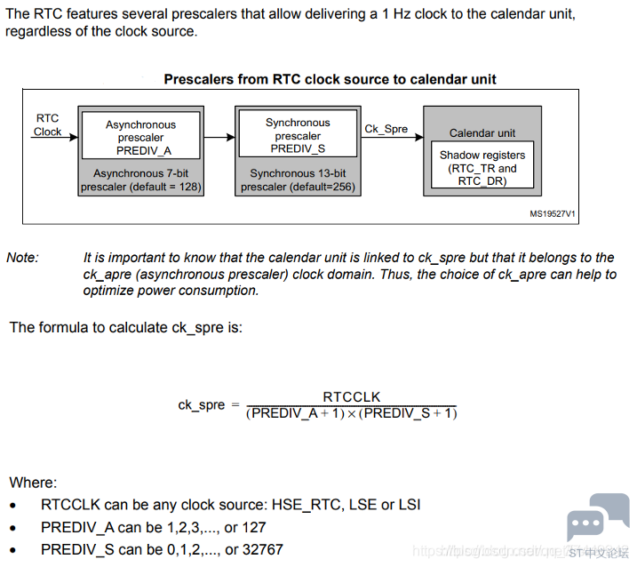

(1)关于Asynchronous Predivider value 和 Synchronous Predivider value填写多少,请看下面:, {: Q! ?( B. n; `
- }! f' G, q# a8 z
& D8 D9 j' Y8 {2 p' n1 Z
1 \* F: L4 F  K1 S
/ j# N7 Q  S* c
/ u: P9 V$ W0 G( j3 S因为内部晶振是32KHz,所以毫无疑问应该选择LSI=32KHz即:
2 `4 L: o! }& {0 U6 B. d+ N+ g+ y" H% ~7 x3 e
Asynchronous Predivider value :127% ^# {  M& d% @; F
Synchronous Predivider value :2492 n7 c4 V6 P+ m7 z
' P: E+ [- s) ^6 g8 R(2)关于Hours、Minutes等这些初值没啥好疑问的,直接填写,但是Year需要注意一下,它是从1970年开始算起的,所以比如填写50就是2020年的意思。8 z/ Q1 |1 g, k( }9 ~7 O
