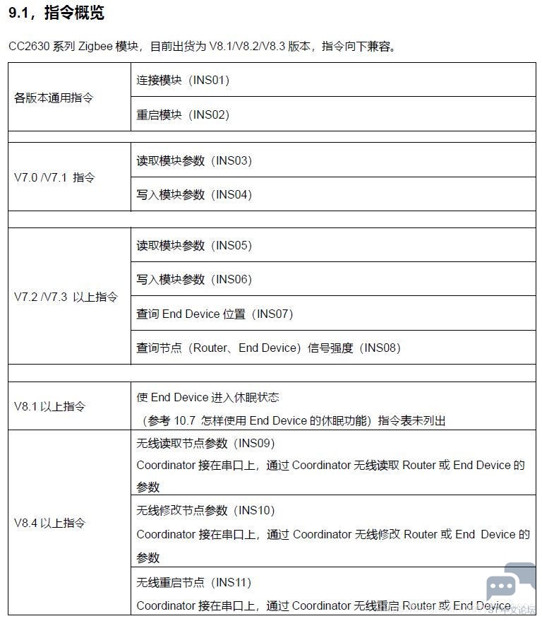

本项目中使用了Zigbee模块(DRF1609H),作为无线数据传输使用,初始化DRF1609H主要涉及以下几个方面的内容:
$ c$ t/ N) G9 R1,设置节点的类型,可以设置为:Router、End Device。Zigbee网络有3种类型的节点:Coordinator、Router、End Device,Cordinator接在电脑上面收集数据,我们这里是采集节点,所以只设置为Router或End Device。& Q8 y! P8 i) f
2,检测节点是否加入了网络
' V0 ~5 D8 ^5 x( Z' s0 u3,如果节点没有加入网络,则启动自动扫描加入网络
/ {9 y4 Q1 O2 i$ n  g: Z0 T# A" Z% L. g! A) E- c  D
1,节点类型的设置:
& X4 G7 N$ N" J首先读取DRF1609H的参数:G031向DRF1609H发送读取参数指令,发完参数后,有一个500MS的超时等待参数的回复,参数回复总共是53个字节,放在receiveConfigData里面。! n" m# p1 q/ K  p4 Y

  K! J; I% Q  I& B7 y接着比较读出来的节点类型与要设置的节点类型是否一致,如果不一致的话,就重新写入要设置的节点类型:
  1.   if( drf1609H_setPontType != drf1609H_readPointType )
% \# c9 M( [  J5 b- ]& W6 A写的过程:
6 k1 L0 @5 w: G: N7 b1,产生写入参数& b; R$ v$ d" B* i+ S! v
2,写入
" K6 ?8 z7 R3 }! j3,接收回复的参数,看看写入是否正确
  Q5 a. }- r+ p) A! Z
9 l; w! P" h/ M4 \; F9 y6 K
  1.                 getWriteIns(drf1609);
    % c3 y& q5 i. s5 `
  2. % I. N, Q2 q8 B3 H) T. u9 r0 ^+ ~
  3.                 drf1609h_writeModule();
    ; c, n& p9 d6 K
  4.                 HAL_UART_Receive( &huart1, receivedConfigData, 5, 500 );
. V& r- D" S, d3 ^0 @4 w" e写入正确以后,则重启模块(注意:DRF1609H的写入参数生效,都需要重启),这里是用一个IO口,控制DRF1609H的RESET脚拉低重启。

4,DRF1609H的相关指令
( M7 G1 Y) L0 G4 b" ~; X( B& E主要有读取参数、读取信号强度、写入参数等指令,项目里面都已经列出来了
0 z1 _3 y( |8 @' }如果需要增加其它的功能,要参考DRF1609H的说明书
/ D' |4 P* q3 v8 d! O1 ^$ ~- k- n- Q2 G4 ~
  1. uint8_t    linkIns[9] = {0xFC, 0x06, 0x04, 0x44, 0x54, 0x4B, 0x52, 0x46, 0x81};      //---INS01/ L( I8 W/ Z2 T% l" z: |
  2. uint8_t    restartIns[9] = {0xFC, 0x06, 0x06, 0x44, 0x54, 0x4B, 0xAA, 0xBB, 0x50};   //---INS02* K* }: A. o- f8 |& s
  3. uint8_t    readIns[9] = {0xFC, 0x06, 0x0E, 0x44, 0x54, 0x4B, 0x52, 0x46, 0x8B};      //---INS05/ |2 A5 z( P+ o' B
  4. uint8_t    writeIns[42];   //--INS06
    ( G7 Y2 ?1 k# E
  5. uint8_t    requestSignalIns[9] = {0xFC, 0x06, 0x0C, 0x44, 0x54, 0x4B, 0x52, 0x46, 0x89};    //--INS08
$ \2 y7 d) R1 {# q$ ^8 a
