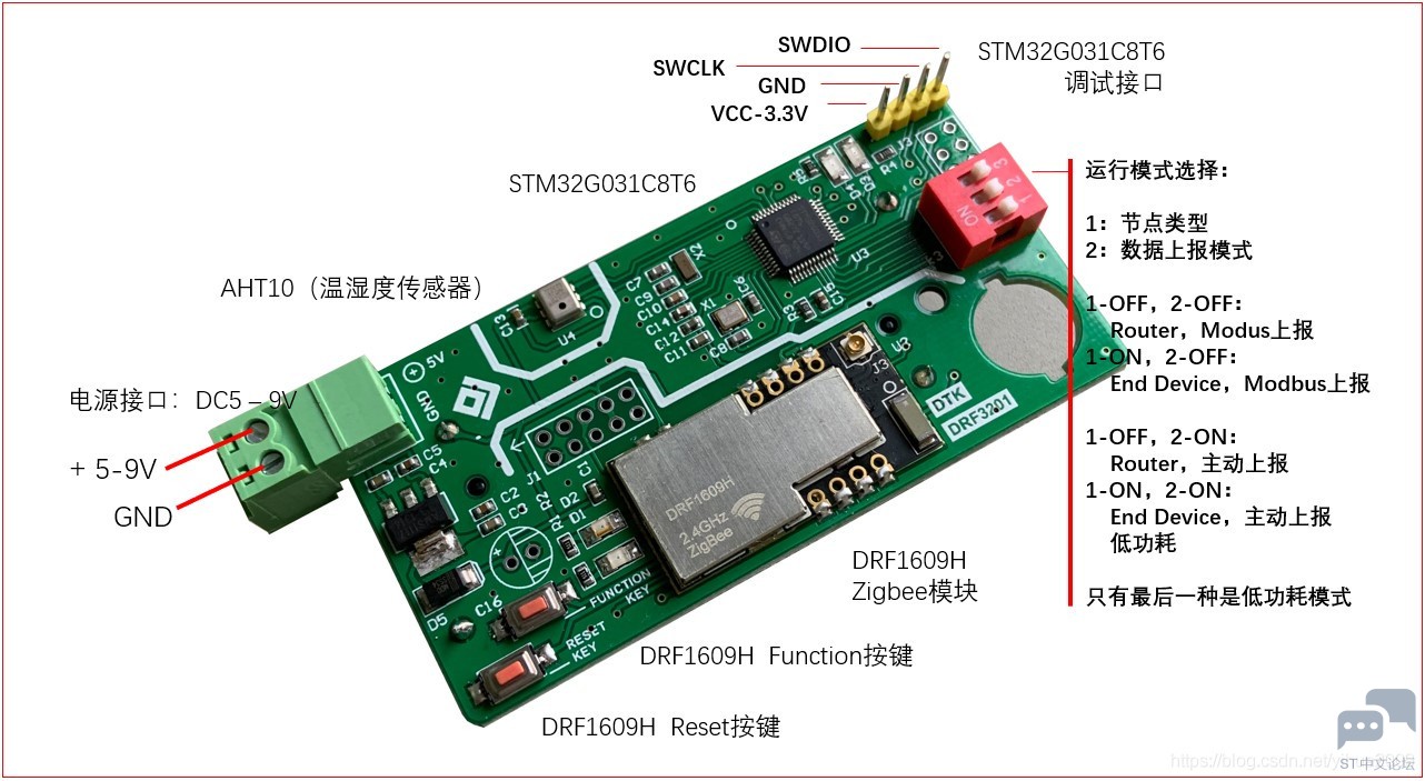

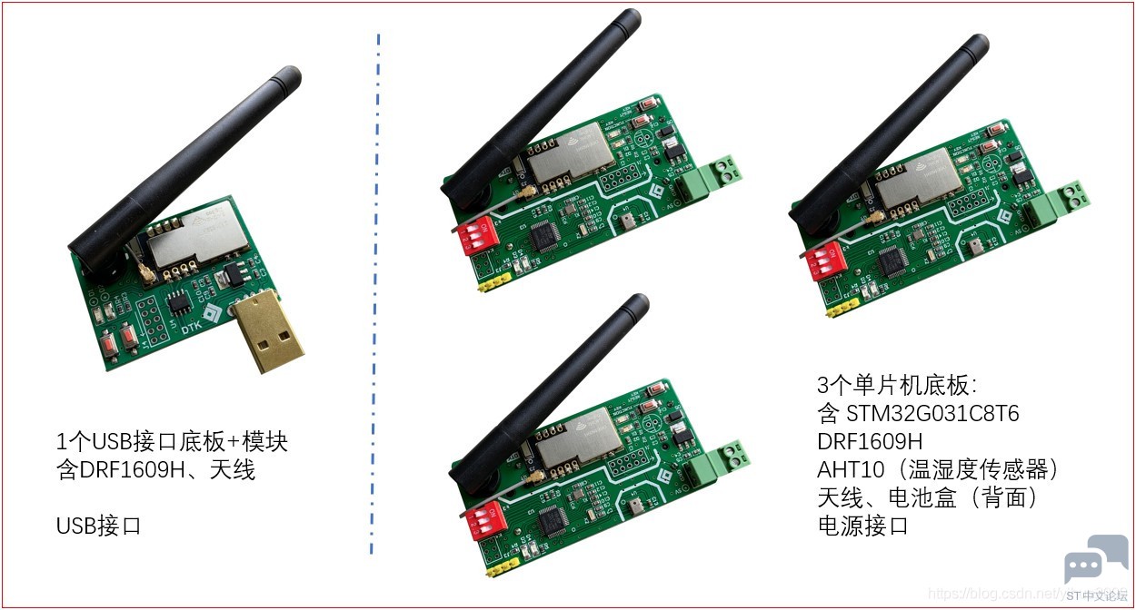

, c, Y& G) h/ |) M7 }: U* e7 u首先看看整体的,我们做了一个1+3的温湿度采集器,一个主模块(Zigbee的Coordinator)接在电脑上,另外3个独立的板子,采集了温湿度数据上报到主模块。

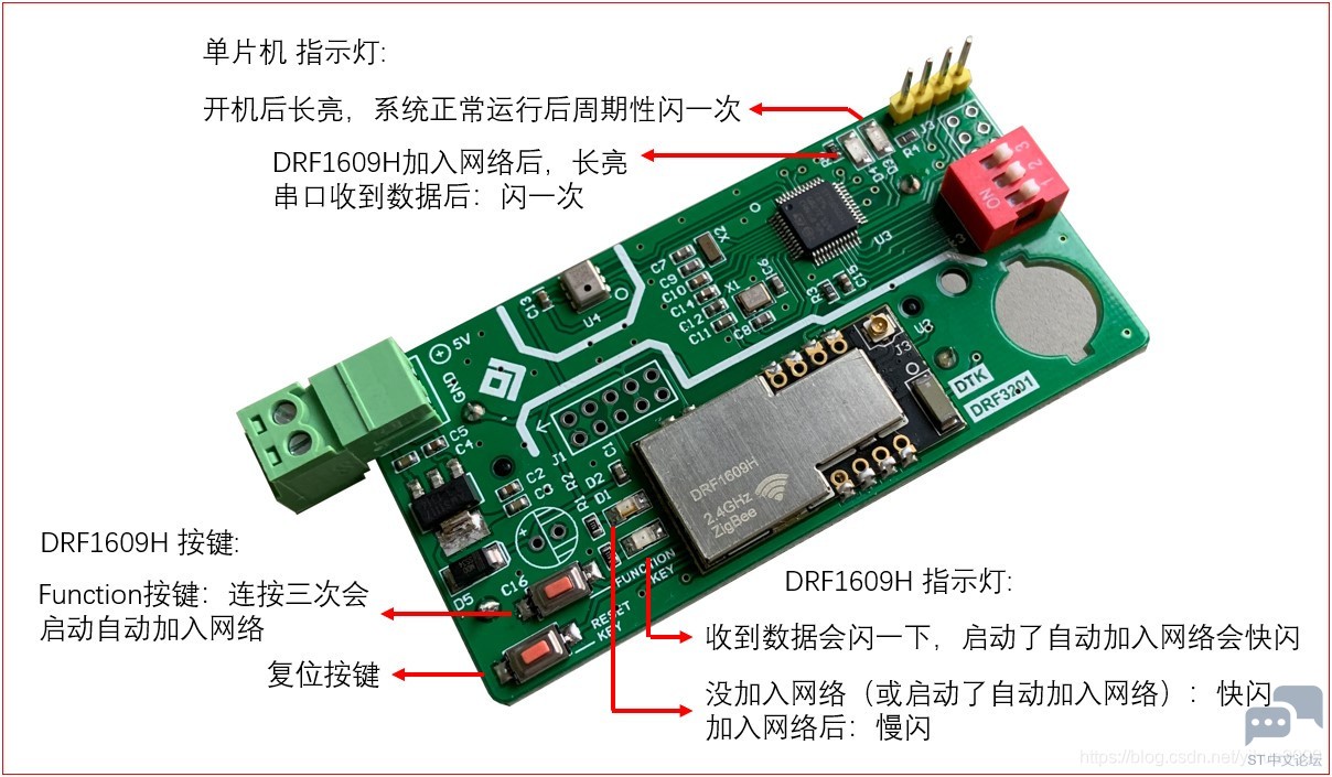

单片机板子上有一个拨码开关,其中1,2是有用的,组合可以设置成4种模式:+ T( n2 X  [$ e1 s
1-OFF,2-OFF:将DRF1609H设置成Router,等待Modbus指令上报数据
) K; J1 B2 N+ N' y" F1-ON,2-OFF:将将DRF1609H设置成End Device,等待Modbus指令上报数据
. {/ L; ~4 @, K6 N0 A2 E" W1-ON,2-OFF:将将DRF1609H设置成End Device,主动上报数据$ D) Y! H- N6 n/ i2 R: G
1-ON,2-ON:将将DRF1609H设置成End Device,主动上报数据,低功耗模式7 o& X5 i1 S8 N. {$ n( Y

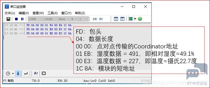

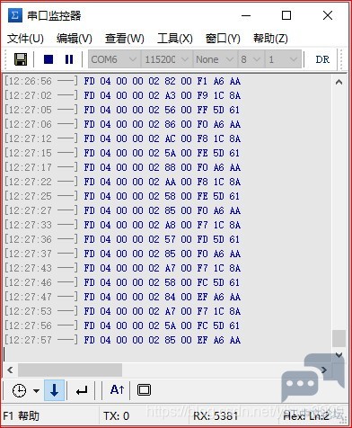

写地址是通过主模块(串口调试助手),无线对单片机板子修改:. N% d/ Q1 [! r5 e% Q

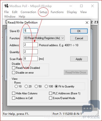

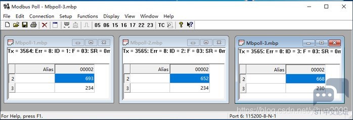

$ r2 V+ `. l+ c7 T# t% r7 e读数据可以使用标准的Modbus软件,如ModbusPoll,设置如下所示:0 e0 O: u( p# J6 r) b# a8 t

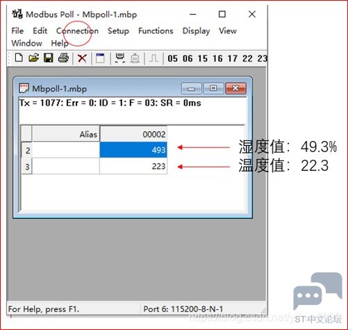

/ @! i$ [# J$ K, z, U8 b9 C# y3个板子一起读数据的截图:

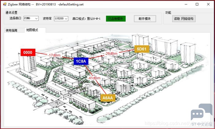

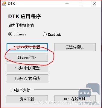

厂家配套的软件,可以读取Zigbee的网络拓扑,还是很方便的:
