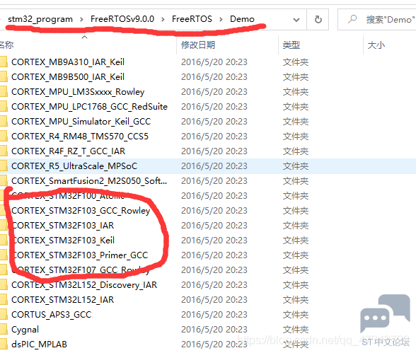

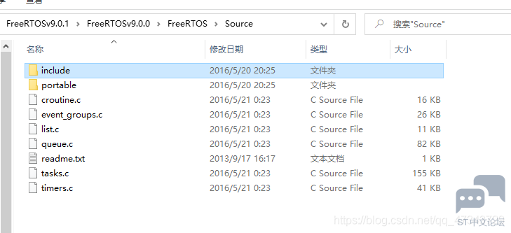

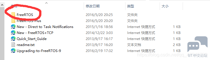

1、官网下载源码
* f+ y0 B( n/ e% s4 A% E$ R
! u8 v2 ]+ t* P+ P3 I
) n9 g2 H& ]5 j6 V# g. S
. R1 e% t3 |' _. A9 g4 V/ H: t

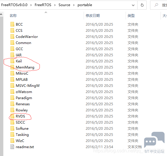

2、找到相关的例程
9 h5 Y0 r8 Z7 I# B( f; Z* h. w
" \3 ~, ]7 P' O7 w4 ]+ e$ j; x3 ?

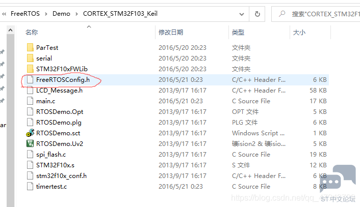

: A2 ]1 s2 e& `7 W9 J4 K3、进入源码文件( f8 P& R4 m4 A& C) u+ |8 R
) E0 ~$ W% W% a; _5 v) p2 ?, q- Q$ a
& I: p$ N: a7 c3 ]& ?. ~- {/ _& f
# D& L# m2 B' i; W4、找到相关的文件
" }8 j9 k/ n4 B; o" A  K/ M3 H4 Q7 H, A: }, n( i! _% o
  ]1 @  W2 d. k9 y+ x3 v
- E" \7 q. J, o2 Skeil、RVDS为需要的文件,MemMang为需要的内存文件& z8 ^" W  d) e* @! P9 Q
3 P7 v3 X! G# [

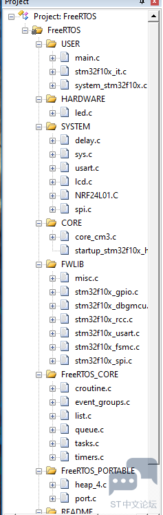

文件移植- T- |+ H$ A$ K- e7 G3 L( d6 U/ ~$ E/ [
1、在之前led灯程序基础上添加文件. Z8 ~' T9 M( z5 |. P
注释:在正点原子开源工程里可以下载' A. `! X* l/ N
8 {- T# }4 i$ d: A$ O. \; L  E
  1. 创建文件并包含以下文件
" e( m# U( \( q$ R! N; ?- V
; G! |+ g4 J# C3 @; r% f& [
) l. M5 o# n7 z2、将相关.h文件包含进去, Z- a$ d; O$ C+ X, l$ B

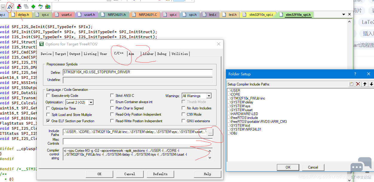

3 _1 }: A( }$ H+ y6 _- A此时编译会报错
  g  Q* h$ R( H# p8 v' y继续包含所需要的文件: Y8 E. m: L) z4 X2 Z2 }& h
; D7 j9 G) Q  i0 s. j& D3 o
% k! U3 K# ~$ {& a0 _
4 u+ k* c  Y  W& n* ]

. C% }* u) l6 N; x3、修改相关文件
! g( @6 D$ K# a/ e! @
6 L2 C8 S7 d5 I6 F! q& m注释:正点原子给的工程例程是支持ucos的,所以我们需要把一些oc相关的删除掉
% t, O; j; I2 ?6 L6 h' b' _; y以下是修改之后程序代码:) c/ |1 L' q( p' J4 M6 m

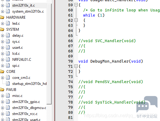

4、屏蔽中断- n0 C" [9 ~# v" O3 G9 R
4 J" B. _6 c5 J! z8 \. d
) ~) u6 ]& {7 u  _  T& w( O5 ~# s5 ^, e
5、最后编译一下,就创建成功啦!!!4 `0 T# m  n/ A; f2 H& |: @2 M

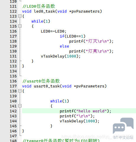

创建任务并执行任务% u3 i7 K% U' E1 M, T
创建任务分以下步骤:7 ]& L- w; F) R  m
  1. 设置任务优先级1 z  S7 B  q- K! f- f$ t
  2. 设置任务堆栈大小! G8 ?. o% a) V% u. u
  3. 设置任务句柄) T& J: l5 n$ P/ q; T1 [9 |* M
  4. 设置任务函数

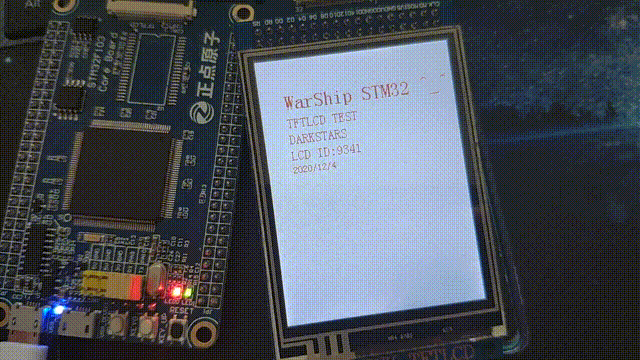

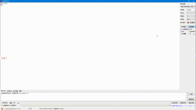

我创建了一个任务,使得两个灯同时闪烁,以及串口输出Halloword,以及在移植OLED屏幕的程序5 _; d% g6 z  Q: C
! Z) }! f3 h+ F6 ]9 f9 D( K) \
OLED程序移植相对简单,只需要把相关文件夹进去就行
0 T" J0 T9 [1 z( ]这是移植所需要的的一些相关文件:& N2 e% A: N/ T
! o) ~$ [" u0 e* K: l
7 q8 @* v3 H9 z( A
其中NRF24L01.c是无线通信模块的,我还在肝中,有需要请私信我。7 W/ r6 s  r* \% v. O

    4 D7 `2 A. `) w+ v4 n
  70.         POINT_COLOR=RED;
    * R$ U( J9 d! e0 W/ ?
  71.         //初始化LCD) ^4 Z2 _3 y: S) v9 v
  72.           L( C. Q, |1 @' T1 R
  73.         //创建开始任务
    " A- M8 J0 [# U8 ^4 z7 ~
  74.     xTaskCreate((TaskFunction_t )start_task,            //任务函数
    9 O$ Q6 ]( `1 l4 ^- U
  75.                 (const char*    )"start_task",          //任务名称
    3 x2 {" T* b+ F) F  e- l' }$ ~* b3 U
  76.                 (uint16_t       )START_STK_SIZE,        //任务堆栈大小. }" L  U6 L1 _1 k
  77.                 (void*          )NULL,                  //传递给任务函数的参数
    & s7 t5 z, s. \! {
  78.                 (UBaseType_t    )START_TASK_PRIO,       //任务优先级" P+ X( P+ R! f. J% y
  79.                 (TaskHandle_t*  )&StartTask_Handler);   //任务句柄
    - W1 c# F& m. n, U+ N* g
  80.     vTaskStartScheduler();          //开启任务调度' v( R) l) p) W
  81. }: A8 s2 ?! \  {9 ?8 H7 u
  82. ) P/ z5 D* p, Y5 y, d
  83. //开始任务任务函数5 s/ w+ P3 T5 e. d! v* ^/ f' u% N$ ]! R
  84. void start_task(void *pvParameters). Z5 J) G1 X' N" ^4 [6 h/ j+ ?$ S
  85. {8 w8 Z# h" I$ `9 }' G5 M! ]. x
  86.     taskENTER_CRITICAL();           //进入临界区8 @/ v: W! F9 ?; ^" O
  87.     //创建LED0任务- q( j6 |$ k6 S: ?& C, O4 q
  88.     xTaskCreate((TaskFunction_t )led0_task,
    9 O/ j1 I( D: {; S) ?* O4 y2 O
  89.                 (const char*    )"led0_task",           8 e* f% M# G% u" Q, a0 z
  90.                 (uint16_t       )LED0_STK_SIZE, ; W- J' C# n! w  ~8 i, t" g
  91.                 (void*          )NULL,                                + b' q: c; B  I% P. x
  92.                 (UBaseType_t    )LED0_TASK_PRIO,
    4 q: ^& D% ?# l* e
  93.                 (TaskHandle_t*  )&LED0Task_Handler);
    $ }/ y; T; F+ a6 A3 C2 X8 l; G6 z
  94.     //创建usart0任务
    / L- D$ D) f+ i' x" U% |0 P/ P
  95.     xTaskCreate((TaskFunction_t )usart0_task,
    ' U5 d. @" }, K! ?" O
  96.                 (const char*    )"usart0_task",   # P$ [7 P! a9 ^! y# [/ h5 }
  97.                 (uint16_t       )USART0_STK_SIZE, % C* c8 Z1 d5 f( x5 Z- F! s
  98.                 (void*          )NULL,% h' L$ H3 T9 G
  99.                 (UBaseType_t    )USART0_TASK_PRIO,
    ; r: ?: y) M9 r/ d7 {& O% u, S
  100.                 (TaskHandle_t*  )&USART0Task_Handler);" w; I; }( r1 D& Y/ g6 \
  101.                 //创建temper0任务9 |% M$ n$ y& p8 N/ b+ P
  102.     xTaskCreate((TaskFunction_t )temper0_task,
    # i7 Y% |" f; s( j
  103.                 (const char*    )"temper_task",     P: J5 b# X* C: L% g: ^8 Q
  104.                 (uint16_t       )TEMPER0_STK_SIZE, # B" Y  x- [, {) r4 _) r
  105.                 (void*          )NULL,; `0 W3 _+ x2 ?5 \, S0 Q, E! Q2 B
  106.                 (UBaseType_t    )TEMPER0_TASK_PRIO,
    ' H, l' e" p; `- I0 z
  107.                 (TaskHandle_t*  )&TEMPER0Task_Handler);
    " `7 S  d+ Y( g8 |. M2 I
  108.                                 " H/ P: G1 F$ G9 u7 B. X3 T
  109.         xTaskCreate((TaskFunction_t )LCD_TO_task,     1 U, K+ i( }3 V# E: `
  110.                 (const char*    )"LCD_TO_task",   " G- W2 @% S; _  Z- S
  111.                 (uint16_t       )LCD_TO_STK_SIZE,
    ) K+ ^6 r  t$ f& }% m5 ], l
  112.                 (void*          )NULL,7 Q4 y1 k& j& u2 h  h1 `
  113.                 (UBaseType_t    )LCD_TO_TASK_PRIO,# @* W: W: q, c0 Z4 ]
  114.                 (TaskHandle_t*  )&LCD_TOTask_Handler);  Y- S5 Q& V9 C6 y* ?' U; d. _
  115.                                 * M/ d; z. g6 h7 `+ P
  116.     vTaskDelete(StartTask_Handler); //删除开始任务
    & o( i# a" Q8 D: _, ]
  117.     taskEXIT_CRITICAL();            //退出临界区4 T. T* y$ D  q# A
  118. }# u+ T1 z& p: ~, N3 ^9 F
  119. 7 J% J  v6 e1 K/ R2 u2 ^
  120. + P+ s0 I! r- @' f
  121. //LED0任务函数
    % k, B& D* s  M$ ?5 e
  122. void led0_task(void *pvParameters)
    % s! w8 H6 _% J. U+ Z  o
  123. {
    9 j0 v7 G. ^# }7 ?
  124.     while(1)
    / j4 l1 v. L# \8 a
  125.     {9 B) R! z4 N8 K" Y8 e
  126.         LED0=~LED0;
    : j5 A8 l1 J' y/ V' ^' Q( u
  127.                                 if(LED0==1)) x2 }! X. r  \+ y1 \2 X3 a6 ]
  128.                                         printf("灯灭\r\n");
    : I/ n) z7 _5 r1 s4 d, A
  129.                                 else
    3 a  W) O! ^% [4 e) l" _$ g" s
  130.                                         printf("灯亮\r\n");2 a, l& N  q+ S
  131.         vTaskDelay(1000);" e6 q- C. K9 n0 l$ U
  132.     }# Q4 w7 P- Z# b
  133. }
    & @3 G9 h9 g0 y
  134. - S; o8 b! k3 v2 x8 A
  135. : N4 o% i3 E4 W7 `
  136. //usart0任务函数
    % q+ \: N9 \. P( E
  137. void usart0_task(void *pvParameters)
    8 a; M2 O4 W9 ^3 Y
  138. {
    ' D% c1 A! ^7 J# l3 v3 c/ U0 @. c4 V: L
  139.
    4 p( k( ]" _* d
  140.                         while(1)
    3 Y( w3 A4 m) t' l$ T1 a+ Y' P/ }2 [* [
  141.                         {
    0 v! ~  b% a/ r  `3 d: B$ O, J0 j
  142.                                 printf("hello lee");4 ?( W0 ~& Z: h
  143.                                 printf("\r\n");& _8 u! Z: L, N4 v" e0 l0 E# h) n( b1 Q
  144.                                 vTaskDelay(1000);
    % z9 c; Z  v( |# R; m) @  q. {
  145.                         }6 ]: \' S$ D! `3 F7 U4 \
  146. }$ L$ F: T9 t% F5 Z0 A
  147. ) o4 G- T# K# t' Z3 o2 ^) C
  148. //temper0任务函数(暂时为LED1翻转); T( ?4 \: r: Y2 l( N
  149. void temper0_task(void *pvParameters)
    4 A5 w0 h) v+ Y, G( {
  150. {
    % C/ ]) P$ ]8 T  X: C& |& t% ~
  151.
    + [3 n7 c) D) f- {" @1 }
  152.                         while (1)
    # T! ]6 d0 Y0 M' @# S0 C
  153.                         {
      X& K& g& Z. ]0 _7 k+ d' Z- y0 p
  154.                                 LED1=~LED1;) W/ V' A2 }& k1 K- h. u
  155.                                 vTaskDelay(1000);
    & ^; W/ O) Y1 U8 p& z
  156.                         }5 i' U& o" u( |! t. ?
  157. }
      i. K% o9 E9 w% Y2 h$ u& g
  158. 3 g: T' n; m4 f5 O( T, W4 O9 m0 k" b+ D
  159. void LCD_TO_task(void *pvParameters)
    ) h- K2 k4 G, T8 O  n) `! n) y
  160. {/ Z$ A! j2 y' g1 U0 o
  161.         u8 lcd_id[12];
      r9 L; P% `5 [$ ^( d" }
  162.         sprintf((char*)lcd_id,"LCD ID:%04X",lcddev.id);
    ! O( R4 f! v$ ?# X2 N8 T1 i; L9 {8 _* @
  163.         while (1)2 g7 N8 L4 M1 d5 M
  164.                 {        + r. H. [" C& P( Y' A# `
  165.                 LCD_ShowString(30,40,210,24,24,"WarShip STM32 ^_^");
    1 f% Q" x/ {8 p. l6 A3 Q+ n: g( S, U
  166.                 LCD_ShowString(30,70,200,16,16,"TFTLCD TEST");: l4 B( P: o/ Q, H) d! K( y
  167.                 LCD_ShowString(30,90,200,16,16,"DARKSTARS");$ d  h' j5 a7 }$ G3 x
  168.                  LCD_ShowString(30,110,200,16,16,lcd_id);                //显示LCD ID3 G2 O: n" D2 U9 l1 }% G
  169.                 LCD_ShowString(30,130,200,12,12,"2020/12/4");4 ?1 u$ }: N/ c3 y
  170.                 vTaskDelay(1000);        3 Z7 |6 u1 l+ w1 s3 Y) g
  171.                 }
    # l; J% a. C' S  i  L
  172. }
    ; V6 y: S/ Y2 x+ [. |# W
