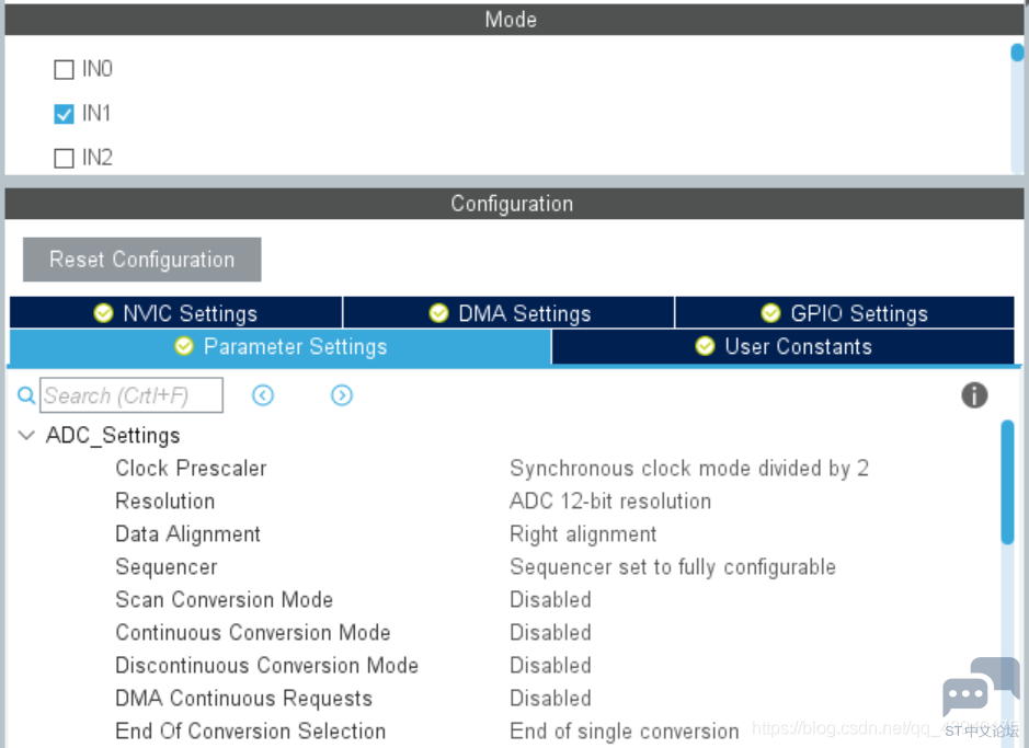

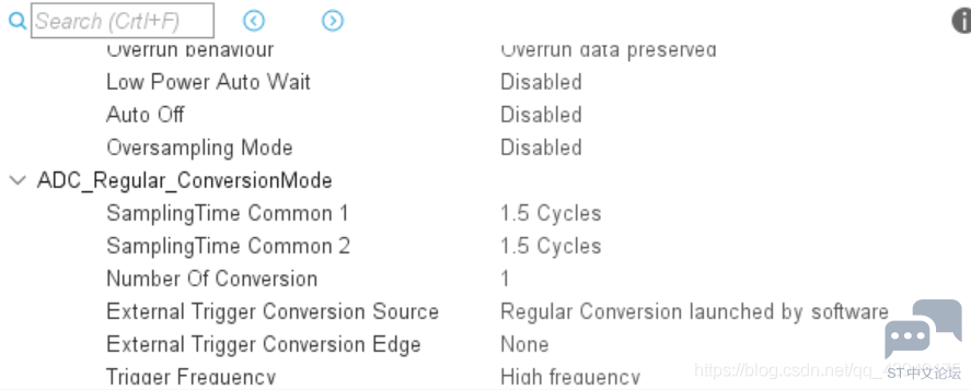

7 R4 J' z- M1 r8 U9 F# p+ Z/ j0 [  N一.利用stm32cubeMX勾选ADC1的IN1
0 `3 j  `( {) g' }我这用的是stm32g070rb,只有ADC1。然后打开串口,通过串口来看采样数据。! ~7 Z8 ]7 ^% |6 d5 k
