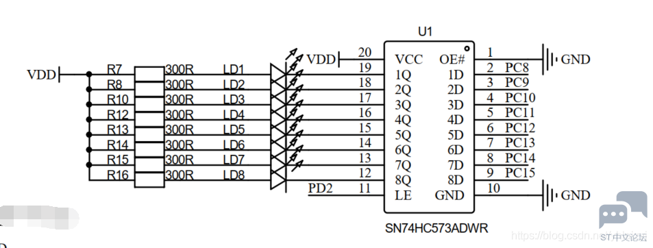

; B5 @) g$ B9 d2 d5 Z+ z4.LED工程% P0 A3 a" E, z9 z  c, a) T) E7 C1 W
1.LED电路原理图5 I' f" O/ q' a, I! D8 ~
4 t" x7 T( U( f# B5 K. ]
9 W/ y* E" ?7 m, Q1 k8 t
. i" h" b; P' E2 q2.GPIO_PIN_SET与GPIO_PIN_RESET

3.锁存器
; T2 \. J" l' U& x$ o  y* \锁存使能(LE)输入和输出使能(OE)输入对于所有锁存器是公共的。
6 }8 `0 J0 O' T& WLE为高电平时,Dn输入端的数据进入锁存器。 在这种情况下,锁存器是透明的,即每当其对应的D输入改变时,锁存器输出就改变状态;, d' _: N7 G0 N8 n. R
当LE为低电平时,锁存器将存在于D输入端的信息存储在LE的高电平至低电平转换之前的建立时间;* |4 X% R! s8 T5 Z7 m# n
当OE为低电平时,8个锁存器的内容在输出端可用;2 Y% H' ^, s, f7 j) P) r' P( @& V
当OE为高电平时,输出变为高阻态关闭状态。OE输入的操作不会影响锁存器的状态。6 ^' E/ [9 [/ ?

6.使用锁存器1 I5 |3 K% E0 }1 D* ^0 I0 y
  1.         HAL_GPIO_WritePin(GPIOD,GPIO_PIN_2,GPIO_PIN_SET);                  //锁存器输出高电平: B, M- k" V2 k, J; j+ G$ t! f0 s3 a8 ~
  2.         HAL_GPIO_TogglePin(GPIOC,LD1_Pin);                   //端口输出翻转函数
    ! ]9 I7 R6 X1 ]4 b/ ~
  3.     HAL_Delay(300);
    : W8 b1 }% g, J
  4.         HAL_GPIO_WritePin(GPIOD, GPIO_PIN_2, GPIO_PIN_RESET);                //锁存器输出低电平
