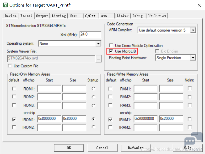

在keil魔术棒选项中勾选Use MicroLIB选项,使用微库,防止printf()之类的函数使系统采用了半主机模式,而微库不会导致系统采用半主机模式。

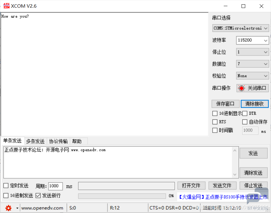

  E- _# J9 a3 |- r5 g% l问题解决,结果如下:
