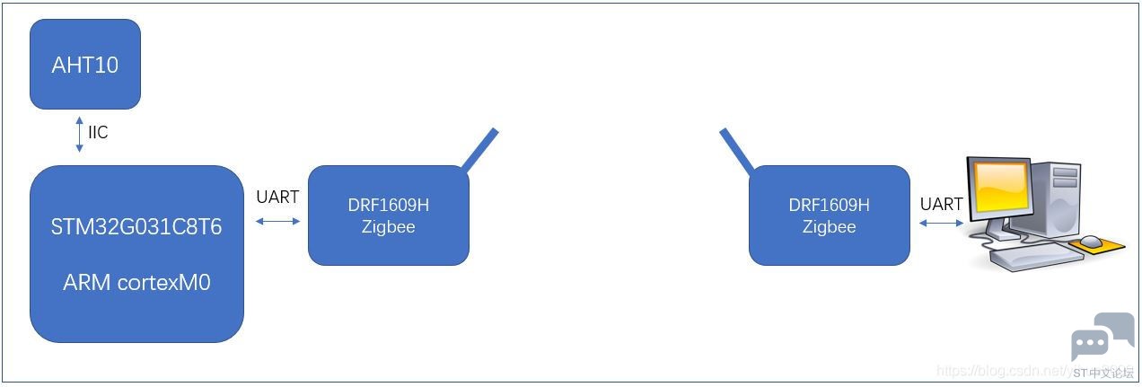

! V! d8 z- `( n! r4 Q% M" N" \本项目MCU使用STM32G031C8T6,单片机读取温湿度数据后(AHT10),通过Zigbee模块(DRF1609H)无线发送给电脑,由于Zigbee组网的特性,每个点可以作为其它点的自动中继。
1 F" S; E3 |) W* D! n5 u" {$ t; J5 K; y' H4 x
获取温湿度数据可以通过以下三种方式:
& ]( e- R3 p' P1,ModBus指令,下发ModBus读取指令,轮询温湿度数据;7 T- o+ x0 o* T1 L+ X, K) q1 E
2,节点自动上报温湿度数据并带来源地址;
# |2 G) G$ z9 R; {( k8 C' Z, N) }. }3,低功耗模式,节点自动上报温湿度数据,预估整体电流为50UA,2节电池应该可以用半年以上;
( j0 b, y( z4 Y0 Q) |7 y
6 G. O$ ^1 d2 m" O5 j" S# X2,项目框图: d' i, h0 ^, Z
! l$ a$ I$ m  \: ]% _, L+ i: D

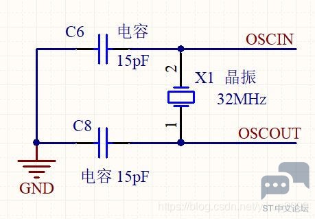

主晶振,选用32M 3225封装的贴片晶振(8M的3225晶振不好买,价格贵)

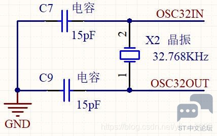

1 ]0 x4 l6 w  U( _- B0 PRTC晶振,选用3215封装的32.768晶振(体积小,贴片)4 y- T; a, |* H4 e

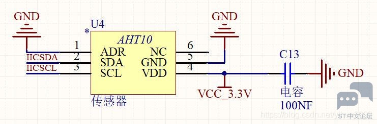

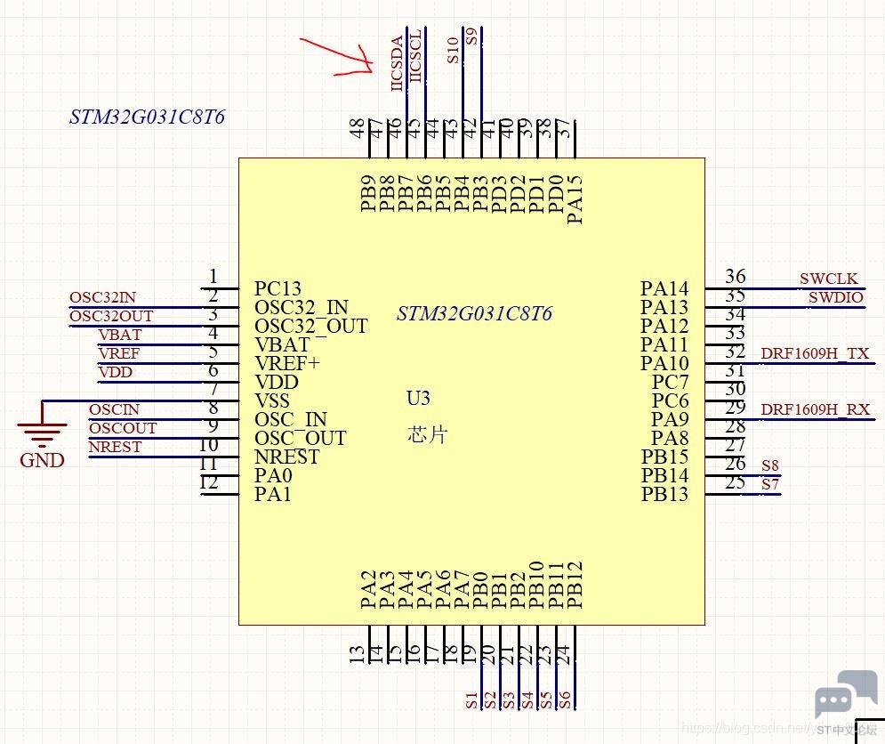

+ v; M; K, Q9 [% q+ g温湿度传感器(AHT10)接在G031 的IIC脚上,不过本项目用的是IO口模拟IIC,用标准的IIC读取AHT10不成功,哪位大侠搞定了,不妨贴出来多多交流

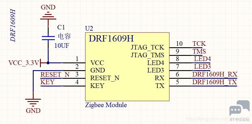

  m" |3 D& S3 n9 e& X6 xZigbee模块(DRF1609H)接在STM32G031的UART1口,透明传输温湿度数据

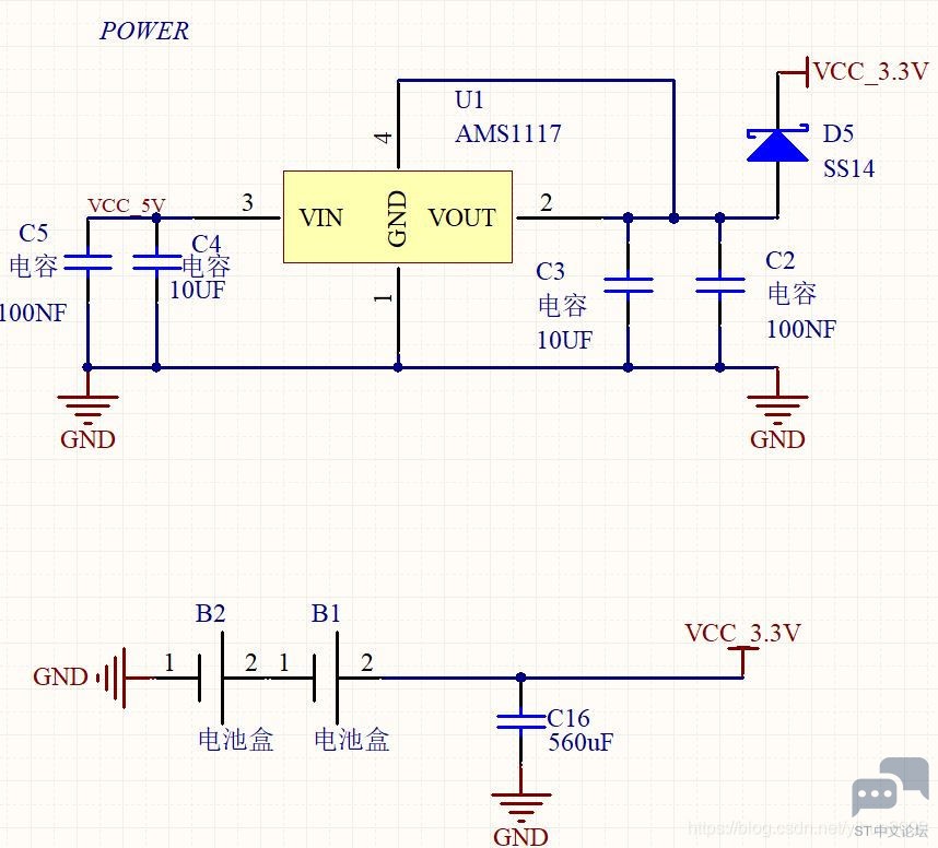

电源方面,采用5-9V输入经1117-3.3稳压后使用,或者2节5号电池供电,1117转3.3V后,接一个二极管(这里是SS14),防止低功耗时通过1117漏电
