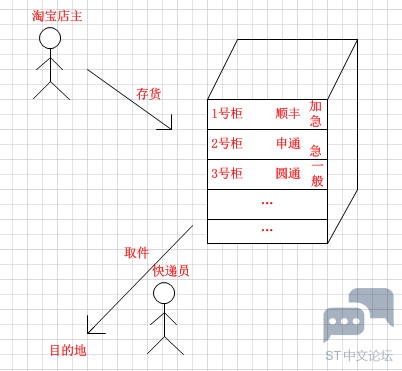

一、如何理解DMA
1 ^6 }/ v  f5 J* o. m% E什么是DMA —- Directional Memory Access, 直接存储器存取用来提供在外设和存储器之间或者存储器和存储器之间的高速数据传输。无须CPU干预,数据可以通过DMA快速地移动,这就节省了CPU的资源来做其他操作。打个比方: 角色预设: 淘宝店主 —- STM32 MCU ;快递员 —- 外设(如UART,SPI);发货室 —- DMA ; b! n3 p7 g4 E$ ]$ n! j& D1 \
1、首先你是一个淘宝店主,如果每次发货收货都要跟快递沟通交涉会很浪费时间和精力。 , }& A' Q+ F. D  z( t
2、然后你就自己建了一个发货室,发货室里有好多个货柜箱子,每个箱子上都写着快递名字(如果申通快递,顺丰快递等)。
, m2 @" X( F. C+ b0 n- y! r) W9 J3、每次发什么快递,你就找到对应的货柜箱子,把货物放进去即可,然后跟快递通知一声。 3 W4 `1 s/ T) Z& A
4、快递取走快件。 , P: ~2 Q0 C' b0 d9 p3 I
5、如果是收货,快递直接把快件放到对应的柜子,然后通知你一下。 ( @& x3 j0 z% d2 Q+ _
6、你过来提取货物。
' W5 W+ E* A4 `/ P
3 C2 p+ I3 n1 f2 M! f6 @通过上面的方式,你可以不需要直接跟快递打交道,就可以轻松发货成功,DMA处理方式跟上面例子是一样的。 如下图: ; r/ v1 a8 `, |0 G; y$ E
$ E0 F# m6 E/ j4 s8 Y& n+ U
2 ~8 i" q$ F8 ^/ b6 B% A

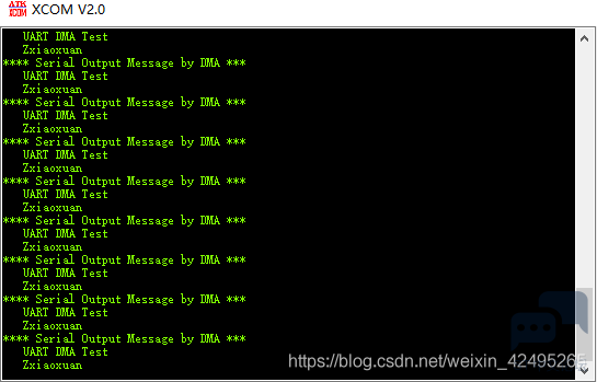

四、测试结果7 Q* c. P: V2 a7 H6 }* V; U; J4 p4 {
