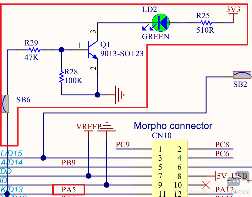

5 D3 H  o6 @; F( T0 o电路分析
' Q; E+ W$ ]6 M
8 ]$ [* _8 g3 s) W" I& T- s+ ?/ p7 p; x# [- @# ^
G431开发板自带的发光二极管模块
2 q: C" q6 h. k7 N- B# G; f
( k5 `' e9 Z7 G) x0 {: R* x可以看到在这个电路中PA5引脚输出高电平时三极管导通二极管发光,如果该引脚输出低电平时二极管熄灭。

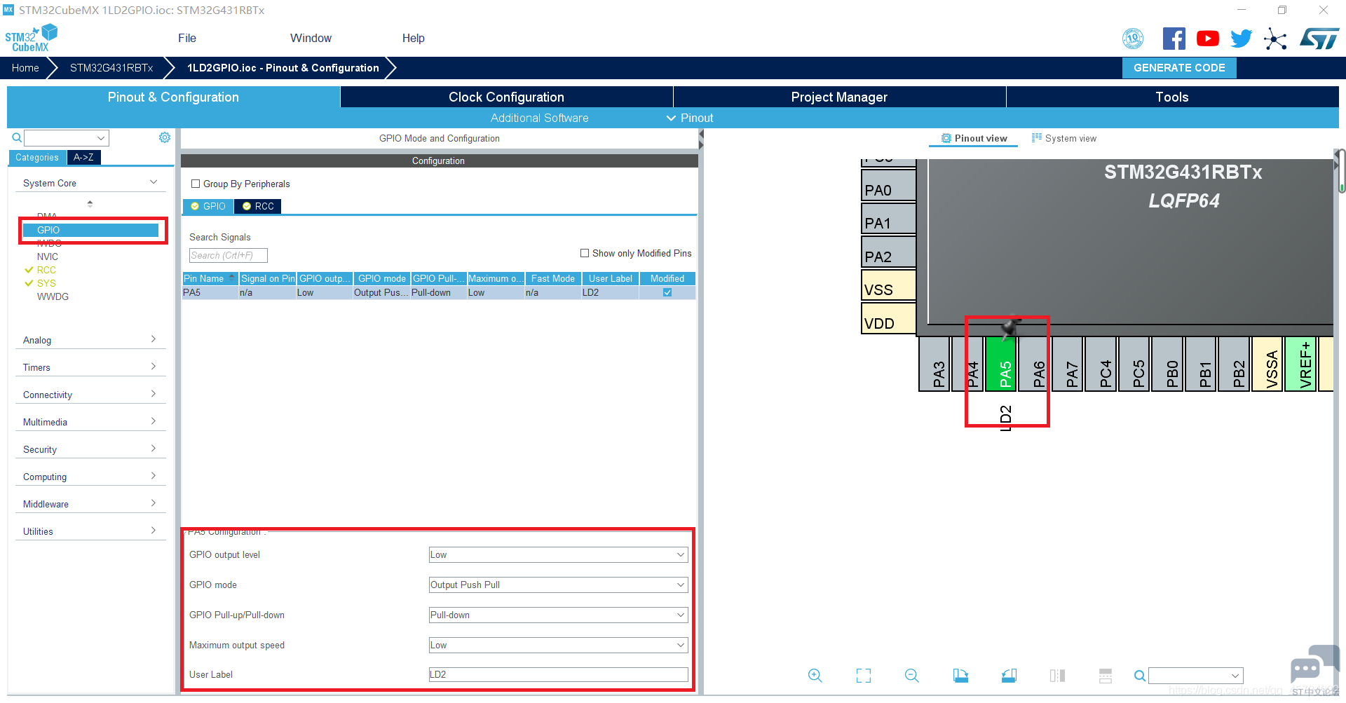

& W5 }1 |& }& D  T7 _) ycubemx的相关配置% l' O) t& D7 z: P0 K
5 R$ ]1 v0 X5 ^. }
" V6 u% g  `6 g0 k. o" x9 ^
( b" q* H# E  v4 v5 s8 c# `/ Q
6 y6 r5 X* B/ W1 p  A
1 f4 z5 B, I, J/ d4 P$ c8 K% I5 [/ o* \

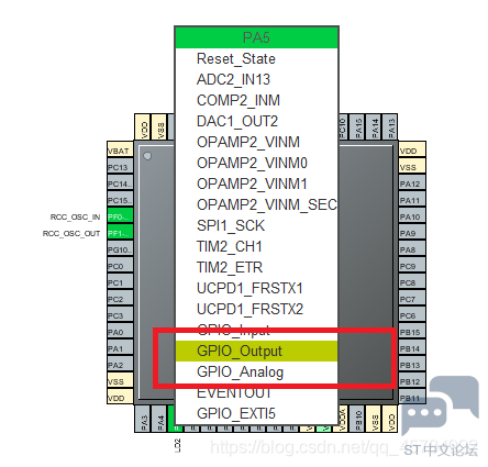

这里我们配置该LD2的引脚PA5为输出端口。0 [, j! Z' `4 u( N1 N8 f' ^) R
因为该二极管为高电平使能二极管,所以我们设置输出端口为低电平。
2 M! W) d4 E4 `$ d6 l因为是连接数字器件所以我们选择推挽输出模式。0 ]+ @3 q! s7 Z9 [8 f9 E0 X
设置为下拉模式。: A# |+ f1 z& I( m' _: @  }2 C0 n) Y# U
因为二极管对gpio输出的速度没有要求,所以配置速度为低速。
' u% ?) D: v+ J为了使后面的代码可操作性更好,我设置了user lable 为LD2。2 m" C" U7 D  C: Y6 Q
