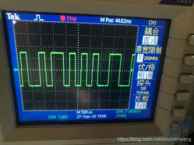

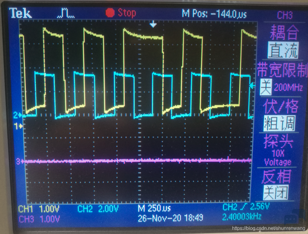

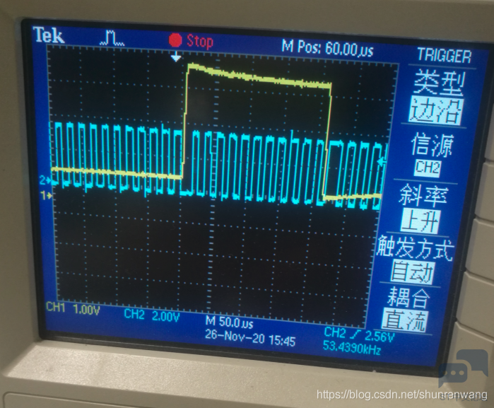

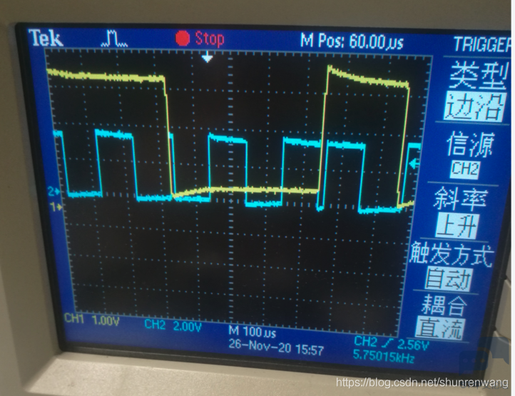

时间码发生器通过两条线与MCU相连,一条是地,一条是信号线用于传输数据。信号传输使用差分曼彻斯特编码。电平±1.5V, 信号传输的速率960Hz 到 2400Hz 变化,需要软件自动适配。 时间码固定为80bit数据(bit0~bit79), 其中bit64~bit79 为同步码,固定为0011 1111 1111 1101。 部分波形如下图,$ E; b% E& @0 B+ ]: }9 U

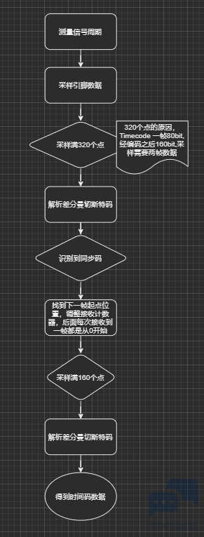

实现原理,
+ h4 `6 M1 J8 k2 j* L/ f0 U6 ^, B) g4 D  C- z# c

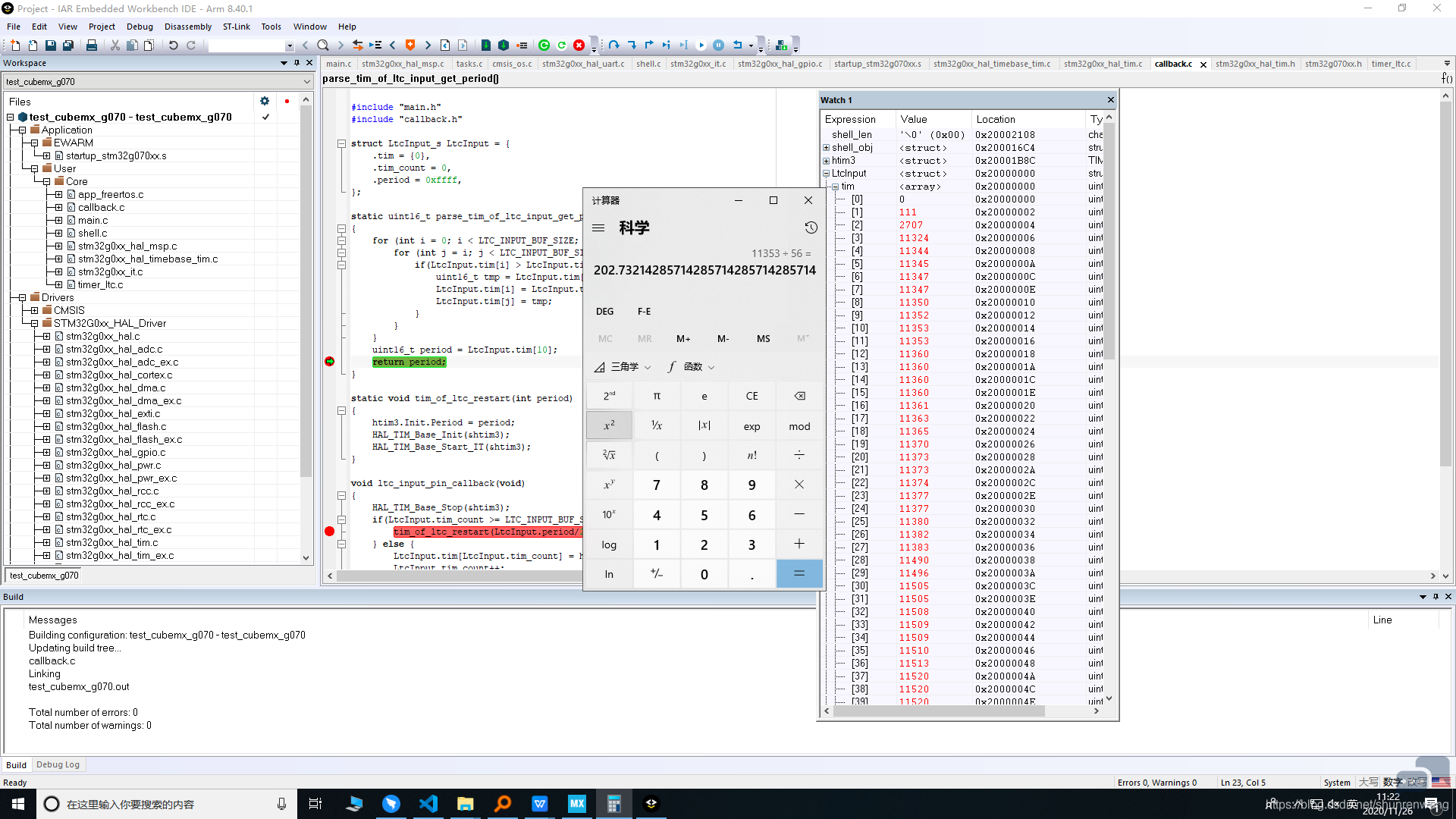

1.  EXTI  Rising/Falling 中断+定时器方式测量100次波形脉冲宽度,通过排序算法找到合适的值确定为定时器周期值Period
9 |1 M& k0 `( O: R4 L9 s; X+ C/ M  l$ A. Y2 a% D
2.  继续用EXTI  Rising/Falling 中断+定时器方式接收时间码0101值, EXTI  Rising/Falling 中断时,修正定时器中断周期为Period/2。
  H5 y. p  h! e% O1 k& R4 H' b4 y3 L1 t! A
产生定时器中断之后,取Pin 值保存,修正定时器中断周期为Period( R4 @3 V7 C3 h5 `& ~6 ~% B
9 D2 g# \) o8 U% ~& _8 f) H; w4 T, |: V3.  解析差分曼切斯特编码,查找同步码% c& P4 ~$ ^1 C1 E, R" w

  7. static uint16_t parse_tim_of_ltc_input_get_period(void)
    0 z5 D) `. u# n/ J1 t
  8. {( R  i9 M9 B9 o% S
  9.     for (int i = 0; i < LTC_INPUT_BUF_SIZE; ++i) {/ ?0 |) k/ m# Y; S6 `+ T
  10.         for (int j = i; j < LTC_INPUT_BUF_SIZE; ++j) {
    $ \" I/ D, M7 G! v7 ~8 t
  11.             if(LtcInput.tim<i> > LtcInput.tim[j]) {</i>; ?) C# {/ q5 V0 a  B5 _) G
  12. <span style="font-style: italic;">                uint16_t tmp = LtcInput.tim;( O* |) t+ ^! a. g- i. C% H
  13.                 LtcInput.tim<i style="font-style: italic;"> = LtcInput.tim[j];
    ' G/ y0 Y2 @# `; l( z8 f9 ^
  14.                 LtcInput.tim[j] = tmp;) D. {7 }& q. t/ [8 ^& ^4 W: A
  15.             </i><span style="font-style: normal;">}. ]# V5 O- o; S6 R1 G
  16.         }
    7 q% A; z7 t$ i8 Y7 J
  17.     }9 Y* A* Y; ]- H& V! @; B
  18.     uint16_t period = LtcInput.tim[10];" q5 `( A, ]- {- O" x
  19.     return period;2 E( W  N; U) r/ m, K
  20. }. f% {) _* n2 i- h4 D

总结以及调试过程中发现的问题。. R8 B" z9 b  t# M
$ x  l  O  L, t7 p- _' T
1. 测量周期,比较顺利, 56MHz , 测量出脉冲周期202 us8 _8 v8 ^' i1 P; h" ?
/ H  g! ?$ ^; Z' `
+ T& Q+ P, }& c4 H( |6 P
2 [/ B4 k% E7 ]5 C2. 采样过程中,发现定时器中断,在修正过程中, 出现中断异常,增加调试口翻转看波形/ L; f2 q/ z% f+ m* X0 {6 V
