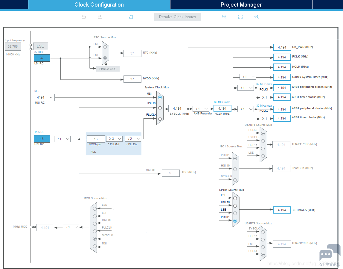

3.2.2 SystemClock_Config()

+ X9 y) P' a6 ]2 X* V这里可以看到对于mcu的时钟选择配置,完全对上刚开始创建工程时的选择。先简单将这个函数分隔下:
# T% X+ V4 F# u( E- O0 i第一步:配置内部主稳压器的输出电压
2 e: U. K' m/ M. J1 J5 X第二步:初始化RCC振荡器。HAL_RCC_OscConfig,这里选择了MSI时钟,频率是4.194Mhz
0 o# y6 c" Y" z) s第三步:初始化CPU,AHB和APB总线时钟,HAL_RCC_ClockConfig+ a  m$ h3 l3 y1 C  q- P- i
如图;1 ^7 v+ U& R. W  {7 w8 P
