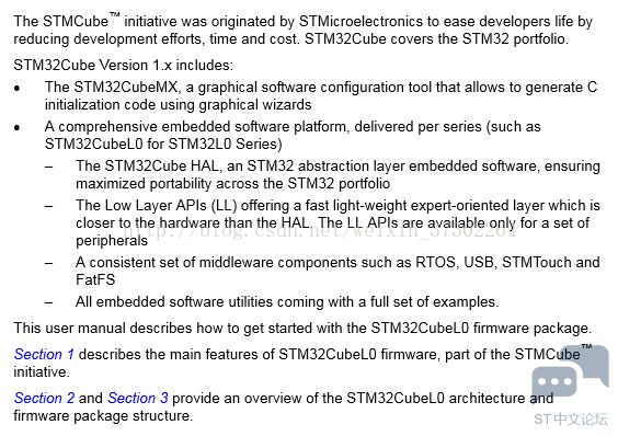

首先从官网下载固件库文件包,顺便可以把datasheet等一并下载。文件包名称:en.stm32cubel0,drivers文件夹中,包含有Low Layer (LL) 和hardware abstraction layer (HAL)两种库,以及官方评估板的例程(BSP文件夹),例程虽然没有太多注释,但是对开发有很大的帮助。文件包的详细信息在Documentation文件夹的STM32CubeL0GettingStarted中有详细介绍。如图1所示:9 m; s7 E4 z5 f3 y; {- w

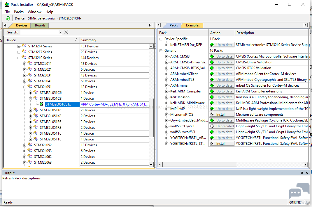

若MDK中没有安装L0系列的devices pack的话,需要在PackInstaller中安装STM32L0 Series包。如图2所示:* d) a9 h8 H3 x& L9 x5 c1 D

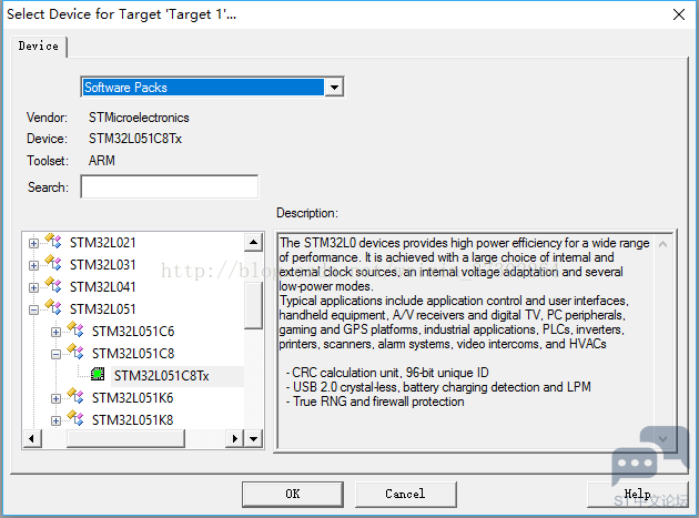

安装好pack之后,即可新建工程Project,选择所需device型号,如图3所示:" \4 g7 m+ U% Q: I: v' D

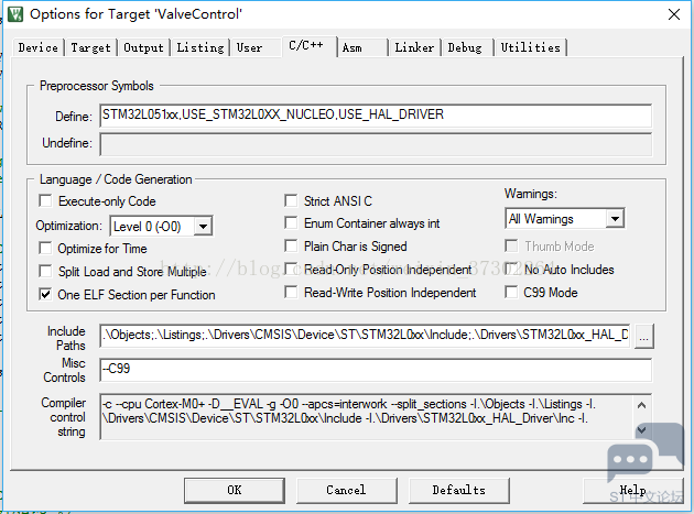

将project栏文件夹名称按照需要更改,并以此导入库文件,具体需要导入的文件如下图4所示,均从drivers中导入。导入后,drivers中的文件位置不能再做更改,否则会报错。

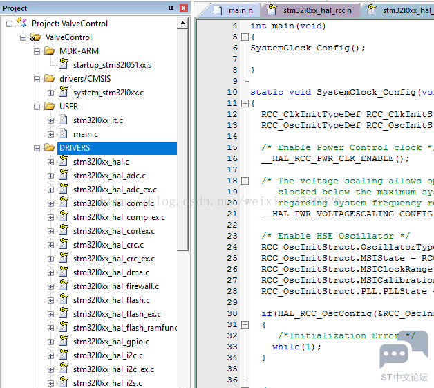

    C/C++选项卡具体操作情况如下图5:: J' U1 Z/ Z3 l) z9 t- Z, f* ~

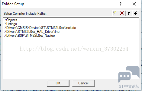

Include Paths需要将所有包含头文件的文件夹都指向**aths中,否则编译时会找不到相关头文件。如图6所示:" T* _+ Y4 |+ \- s- K- E5 `  c
