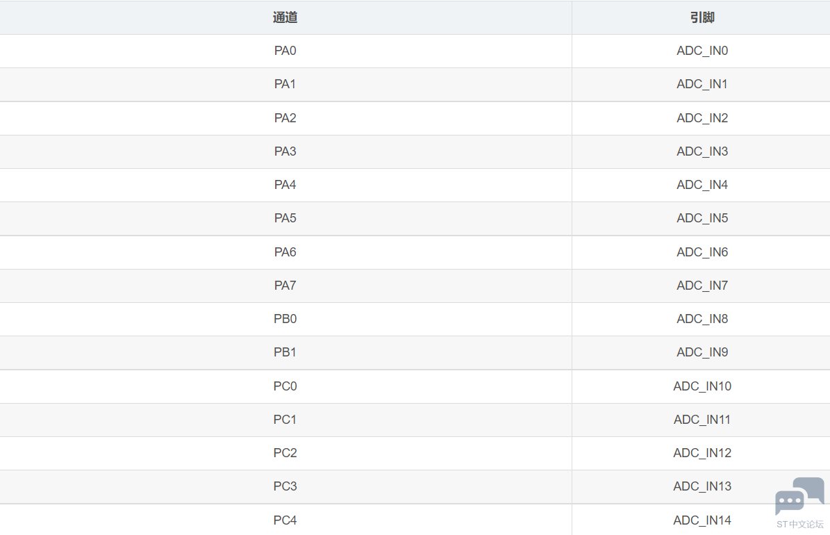

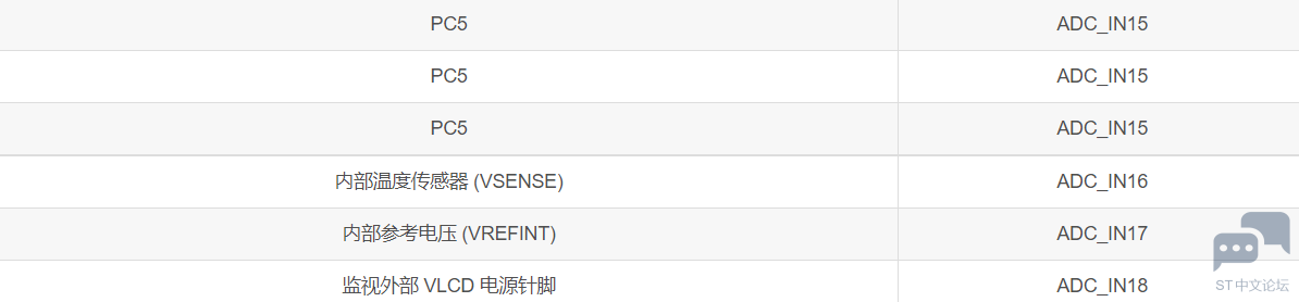

7 u$ e) n9 C, X% M二、ADC通道与引脚对应关系
8 M3 C% w, M8 }# \  T4 r# p8 o5 g# U' J/ ^

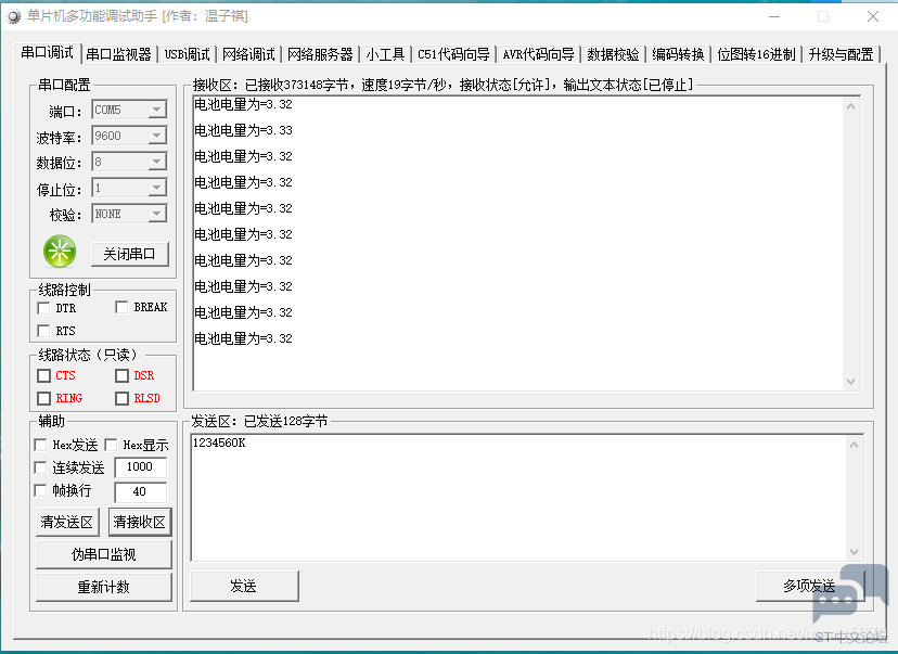

; A5 w2 n$ \; R* }* E8 h注意:一开始程序中没有配置HSI时钟,采集不到电压
2 }1 I1 ^( U5 n9 q; ^, d# D; B3 R7 J5 b( _; \

3 o% b  r5 }! G+ ]0 C0 n四、实验结果
, `9 y1 q9 A% f6 p! i" x
8 \& s( D8 x# n由于ADC的精度是12bit(4096)、参考电压为3.3V,因此实际读出的电量值为BATTER_VALUE3.3/40962.
. J) d& J! [) x1 V5 d/ v试验成功
