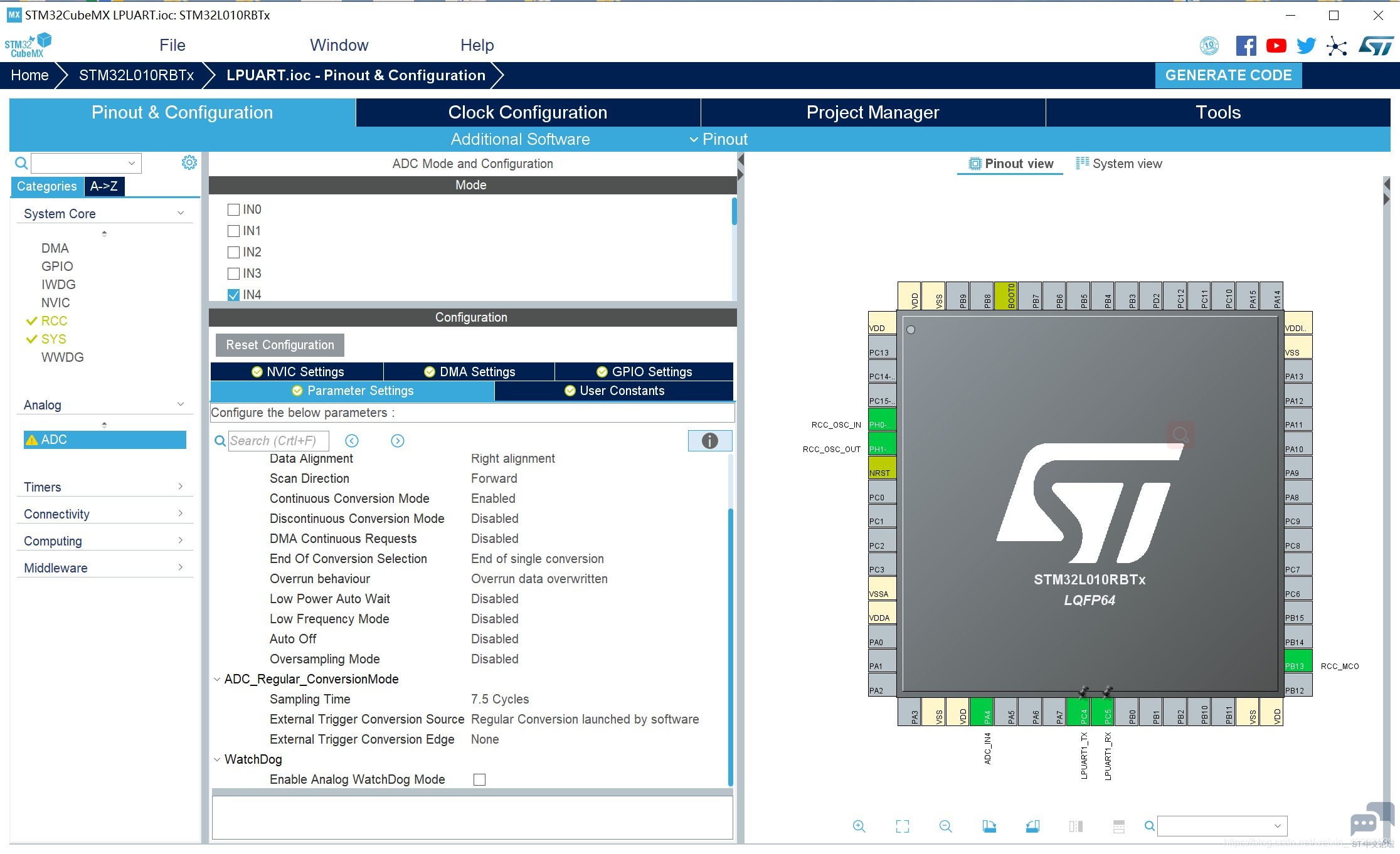

1 c% F% J. t: I1 Y' l程序介绍:给ADC的第四通道一个电压,通过AD转换,输出到串口打印信息“The current AD value = ****** V”
; d: ^% X! U4 b& a6 s& G
6 B; b0 S" z5 N5 f  }
调试过程中出现的问题
/ D0 E$ [4 ~/ u3 {+ e3 E" a因为用的内置AD,调试过程不复杂,基本一次就通了,但是串口调试的问题主要是会出现乱码情况,还有16进制显示全都是00 00 00,关于这些问题大多数都是由于波特率不匹配或者是波特率和晶振频率不匹配等。+ V  h0 ]) \- W: t. o
6 ~/ }  Q3 R7 q' ~! t5 b1.STM32CubeMX
2 D5 Y- ~# \. d/ p9 \  U# M9 E8 q
7 ^$ @3 E8 v" ~( F! o) K# k  R
% z% b  c- x# K; {. p
' [0 Z$ H6 e# ^) H$ _2 a% f$ j
. b1 n8 V$ N0 m6 }! y8 d

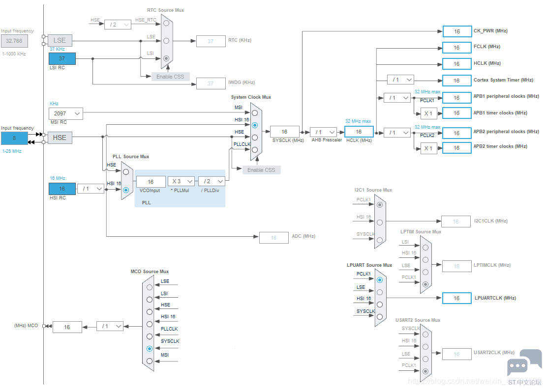

2 @/ T0 ~0 o. L3 L4 ?; H( N  {4 P, [. ]STM32CubeMX里面时钟图还是比较清晰直观的,比较容易上手,从图中可以看出这款芯片的LPUART是低功耗的,并且用的内部时钟(选择LPUART也是因为项目需求,UART类似),而ADC是内部有专用时钟,用HSI16M时钟工作
8 }5 y- O8 S3 J) T1 e; u- I! |( e% o5 ^0 R  e" u) U

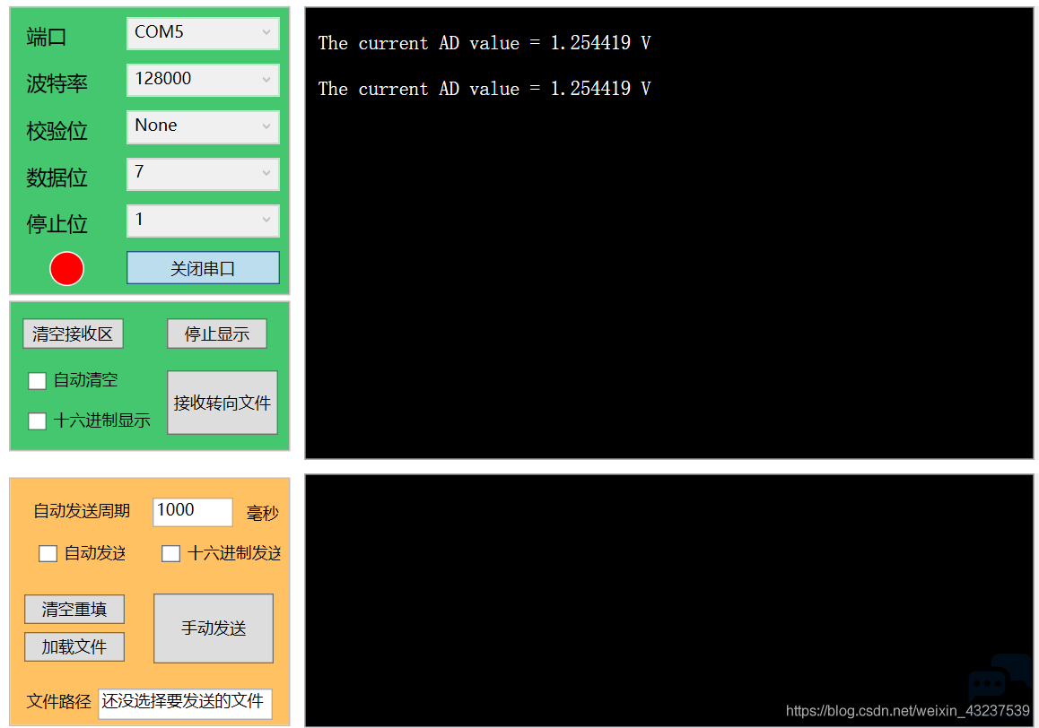

  40.   printf("\r\n The current AD value = %f V \r\n",temp); ; R$ h& l3 }1 h( P% O8 o
