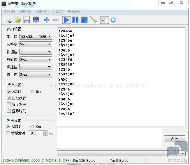

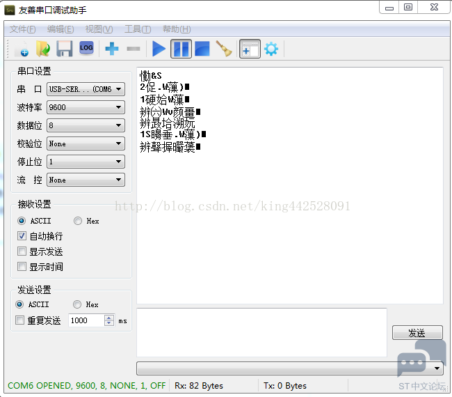

这两天在玩STM32L0,但是串口怎么调试都有问题。数据位选择8B,显示如下:

数据位选择7B时:
/ m' j" N( a! S4 A3 m6 v  U: y/ ]& U- {# j  p  F
" a8 N2 t1 U! b) L* g
) x) ~/ N# ?, x3 B而我的输出应该是:printf("123456\n");printf("testing\n");, O6 `0 C4 O- S" L
